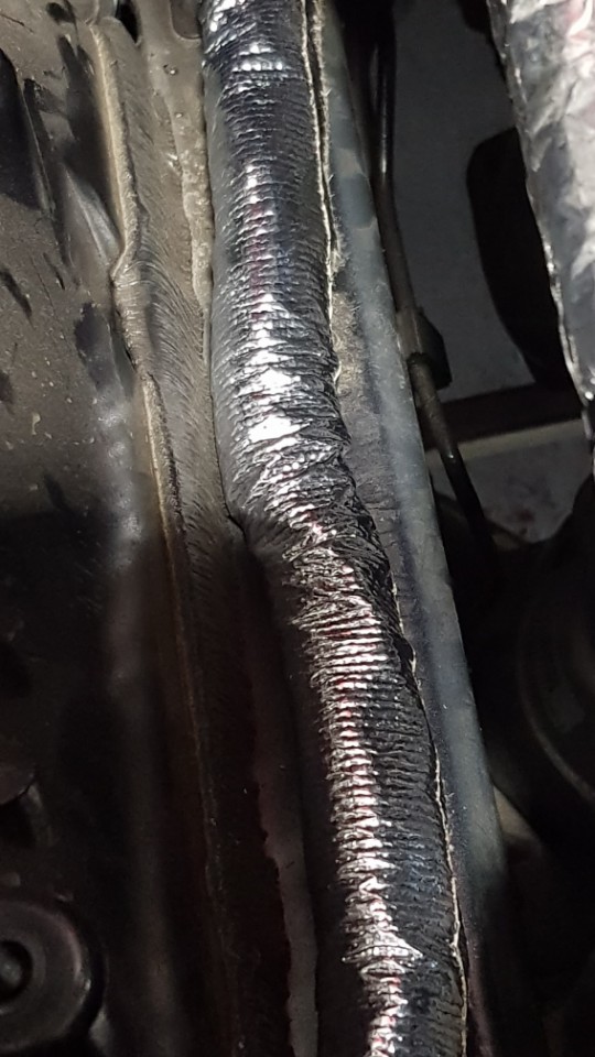

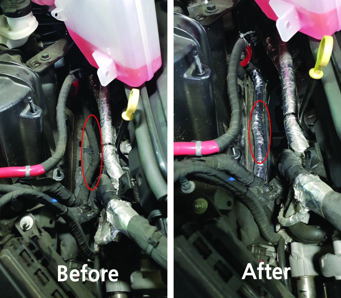

요즘 배선 단열이 핫 이슈인 것 같은데요, 저는 이렇게 배선 단열을 했습니다.
단열 대상 배선 뭉치의 위치와 접근법들은 다른 분들이 이미 상세히 올려주셨으니 패스하겠습니다.

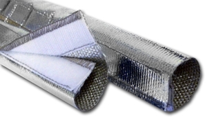

사용한 제품은 Thermo-Tec에서 나온 "써모텍 익스프레스 호스 슬리브"와 스테인레스 소재 타이인 "원터치 스트랩"입니다.
각 제품에 대한 자세한 설명은 사진 옆의 링크를 보시면 될 것 같습니다.
Thermo-Tec은 상호에서 알 수 있듯이 자동차, 산업용 Heat Control 제품 전문 브랜드로 단열제품 브랜드 중에선 조상님급인데요,
요 제품은 배선 뭉치를 분리하거나 탈거할 필요없이 단열이 필요한 부분이 척 두르고 찍찍이로 붙이면 끝입니다.
밸크로 타입이라 제거와 재사용도 용이하구요... 저는 M 사이즈를 사용했구요, 40cm 정도 소요되었습니다.
M 사이즈는 살짝 타이트 감이 있어서  L 사이즈를 쓰시면 작업이 좀 더 수월할 듯도 하구요.
 ** 써모텍 익스프레스 호스 슬리브http://url.lota.co.kr/KWf
타이 마감은 순정은 케이블 타이로 되어 있습니다만 이왕 단연이라고 했으니 열에 강한 스테인레스 타이를 사용했습니다.
요렇게 생긴 물건이구요, M 사이즈 사용했습니다. 요 제품은 니퍼로 감는 방향으로 당긴 후 남는 부분은 잘라내면 깔끔합니다.
  ** 원터치 스트랩http://url.lota.co.kr/KWg

그나저나 기존의 위 아래 순정 케이블 타이 고정은 아예 잘라 내고 => 단열재 씌우고 => 스테인레스 타이로 고정 하신건가요?
사진 보면 단열재 씌운거 말고는 별다른 고정이 안보여서 질문드려봐용.
