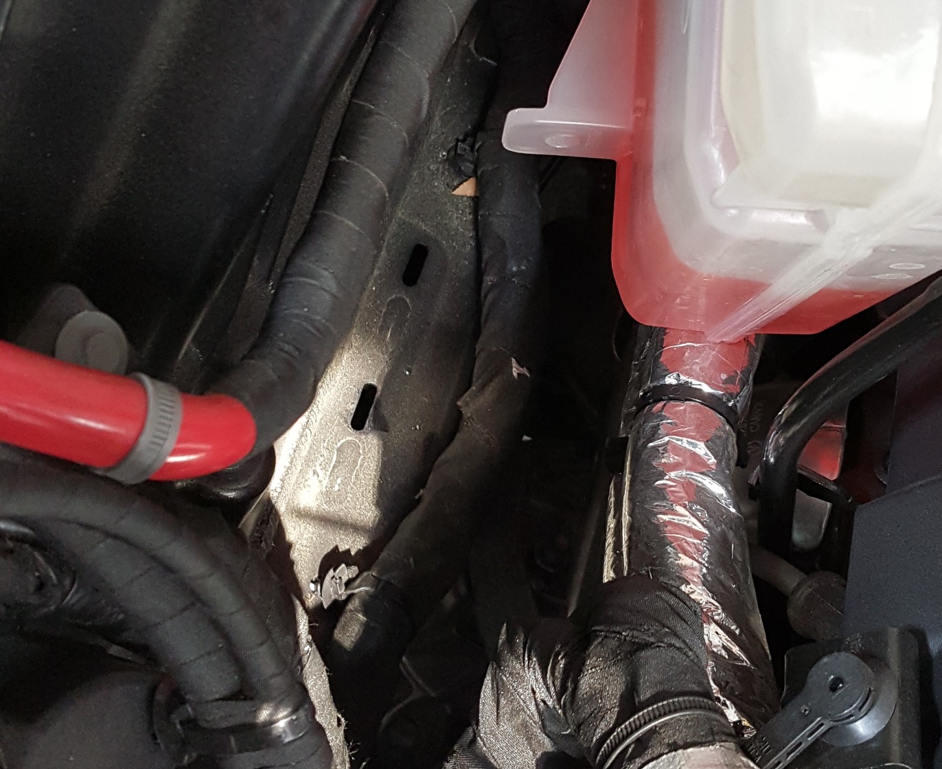

아래에 멀어져 있는 간격 보이시나요?
안 보이시면....
잘 보이시죵??
....그래도 안 보이시면...
이젠 짱~ 잘 보이시죵??ㅎㅎ
철판에 햇빛 비치는 곳에 있는 2개의 길다란 구멍 오른쪽에 있는 배선 뭉치가... 원래는 저 구멍 위로 위치 해야 하는데...
사진에서 보시다시피... 차체에 고정된 순정 케이블 타이가 젤 위에 하나 젤 아래에서 하나 잡고 있는데...
이걸 작업자가 평평하게 당긴 상태에서 체결을 하면 제 위치에 있는데 그냥 대충 체결하면... 저렇게 우측으로 튀어 나와 있습니다
작업자야 저 옆에 엔진이 있는지 뭐가 있는지 알바 아니니... 대충 체결만 해 놨겠죵~
제대로 할려면 딱 저 가운데 부분에서 차체에 순정 타이를 최소 하나는 더 체결 할 수 있는 구조여야 한다고 봅니다 ㅡ.,ㅡ;
하여간 저희 지역쪽 횐님 차량 저 포함 3대 봤는데... 3대 모두 증상이 더하고 덜하고 차이지... 3대 모두 그렇네요 ㅡㅡ;
혹... 저 위로 잘 위치해 있다 하더라도... 순정으로 체결돼 있는 저 두개의 케이블 타이중 하나만 끊어져도...
쉽게 엔진쪽으로 쳐질 수 있는 구조라... 제대로 자리 잡고 있더라고... 꼭~ 보완을 해 놓으시라고 당부 드리고 싶네요^^;

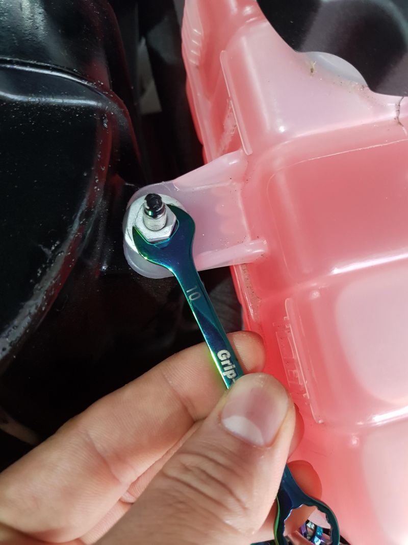

일단 10미리 복스나 스패너 등등으로 하나만 풀어 내시면 됩니다.
그렇게 꽉~ 조인게 아니라... 힘 좋으신 분은 손이나 동전 2개 양쪽으로 집어서 돌리면 풀릴듯 하기도 하더군요~
전 복스가 있어서 쉽게~ ㅎㅎ

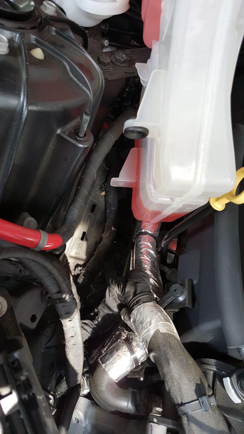

고무 호스 까지 뽑으셨으면  보조냉각수탱크를 뽑아서 배선 뭉치가 잘 보이게 엔진 옆에 적당히 걸쳐 놓으세요~
이제  메인 작업인 배선뭉치를 최대한 차체쪽으로 고정 시켜야 하는데요...
첨에 딱 보면... 아무리 봐도... 케이블 타이를 엮을 만한 구멍이나 구조물이 없습니다.
길다랗게 뚫린 구멍 두개에 케이블타이 넣음 바로 아래쪽으로 나올줄 알았는데... 손을 넣어 봐도...
딱히 아래쪽에 뚫린 곳이 없는듯 하더군요...

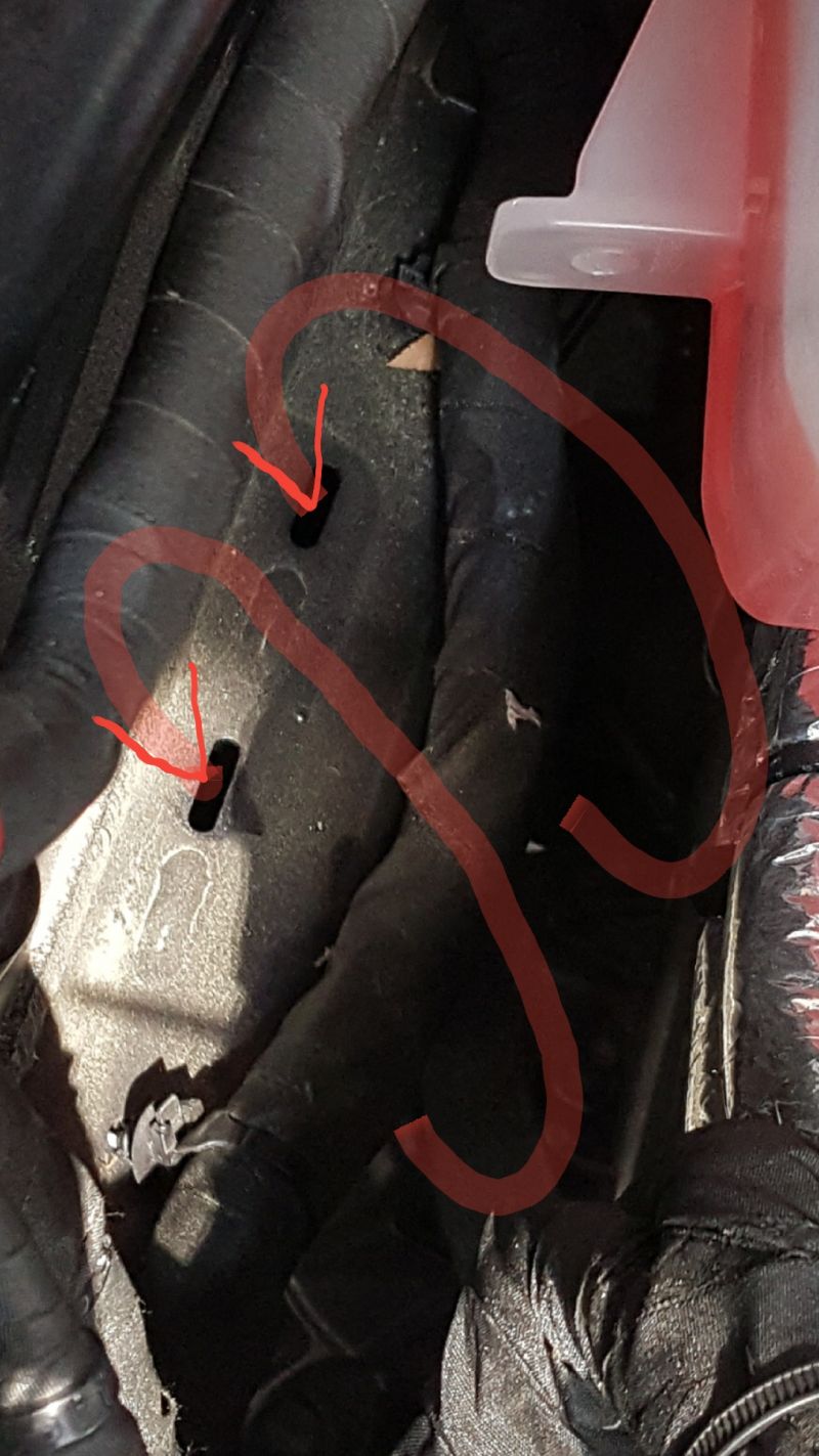

포기하고 두 구멍 사이에 케이블 타이로 묶고 그 묶어 놓은 케이블타이에 배선 뭉치를 고정 할까 했는데...
갑자기 아래쪽에서 케이블타이 끝이 튀어 나오더군요~ ㅎㅎㅎ

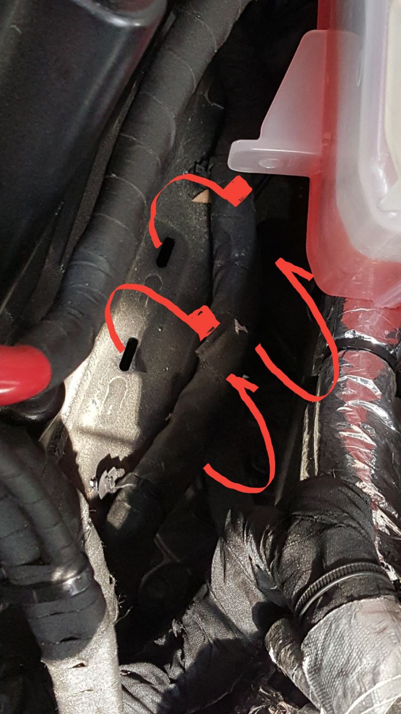

다시 케이블타이 뽑아서  U자 모양으로 구부려서... 잘 찔러대니... 체결할수 있는 형태로 케이블타이가 나오더군요~
이건 아무도 사진이 없으시고 저두 혼자 작업 하느라 사진을 못 찍어서...
제가 발로 좀 그렸습니다ㅋㅋ
사진처럼 케이블 타이를 U자 형태로 좀 구부리거나 꺽어서 위에서 부터 밀어 넣어서 움직이다 보면...
(앞쪽 부분만  5센티 간격으로 3군대 정도 딱 꺽어서 구부려 주시면 충분 합니다^^)
대략 10센티 정도 아래에서 나옵니다 ㅎㅎ
그럼 그 끝을 손으로 잡아 올려서 요렇게~ 체결 하심 되용~ㅋ

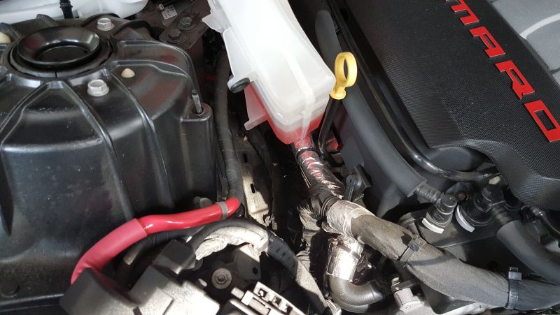

구멍이 제법 길어서... 큰 케이블 타이로 고정해서 여유 있게 3개는 고정 되구요...
전 불안해서 좀 포개어서 각각 4~5개 정도 고정 했습니다.
요렇게~
요렇게요~ ㅎㅎㅎ 그리고 앞쪽은 혹시나 배선 쳐질까봐... 그냥 남는 케이블타이로 몇군데 감아 놓은거니...
크게 신경 안 쓰셔도 되구요~ ㅎㅎ
