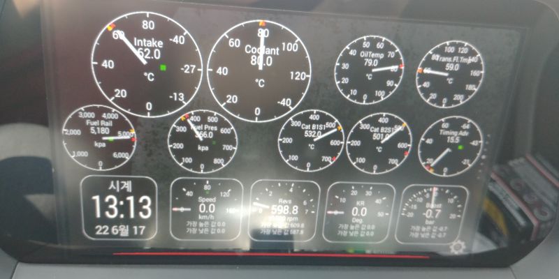

일단 매인 페이지고요
처음꺼부터 죽 나열하면
흡기온, 냉각수온, 엔진오일온, 미션오일온
고압연료압, 저압연료압 , 촉매1번온도, 촉매 2번 온도, 점화진각
시계, 속도계, RPM, 노킹지연값, 부스트값

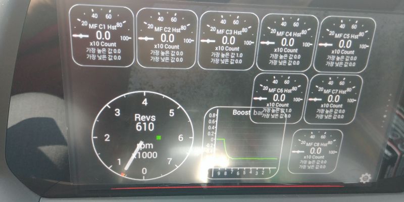

이건 미스파이어(실화) 모니터링 할려고 띄워놓은거입니다. ㅎㅎ

ㅎㅎ 가장 좋은점은 자동으로 최대값 최소값이 기록된다는거죠. 항상게이지를.쳐다보고있을수없으니... 워닝기능도 활성화할수있습니다. 최대 최소치 넘으면 경고...

  • 천준호(미르) | 2018-06-07 14:30
토크 프로를 구글스토어에서 구매 했는데..
저는 왜 저런 값들이 안나올까요.. 노킹이나, 실화 이런 게이지가 아얘 안나타나는데
뭔가 프러그인이나 pid를 새로 깔아야 하나요?
  •  김도영(SunShine) | 2018-06-07 14:33
       아뇨. 게이지 추가하시면 기본적으로 있는거인데요.
