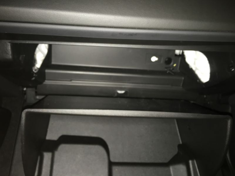

회사 주차장에서 씨름을 했습니다.
아직도 손이 얼얼 하네요.
교체 방법은 다른 분들이 자세히 알려주셨기에 간략히 설명드리자면
1. 우측 걸쇠 탈착 (고무줄 같은 그것)
2. 좌측에 걸린 플라스틱 탈착
3. 우측에 걸린 플라스틱 탈착
4. 필터 교체교체
입니다.
여기서 팁을 드리자면 좌측에 있는 플라스틱을 뺄 때
우측 대각선 아래 방향으로 힘을 주면서 빼시면 뭔가 미세하게 딸깍 하는
소리는 나는데 직접 보면 빠진건 아닐거예요.
그런데 이게 빠진 상태입니다. 완전히 바깥으로 빼 내는게 아닙니다.
이 상태에서 우측 플라스틱을 좌측 대각선 아래 방향으로 힘을 주면서
내리시면 양쪽이 다 빠지면서 탈착 됩니다.
그럼 모두 성공하셔서 맑음 공기 마시길 바랍니다.
