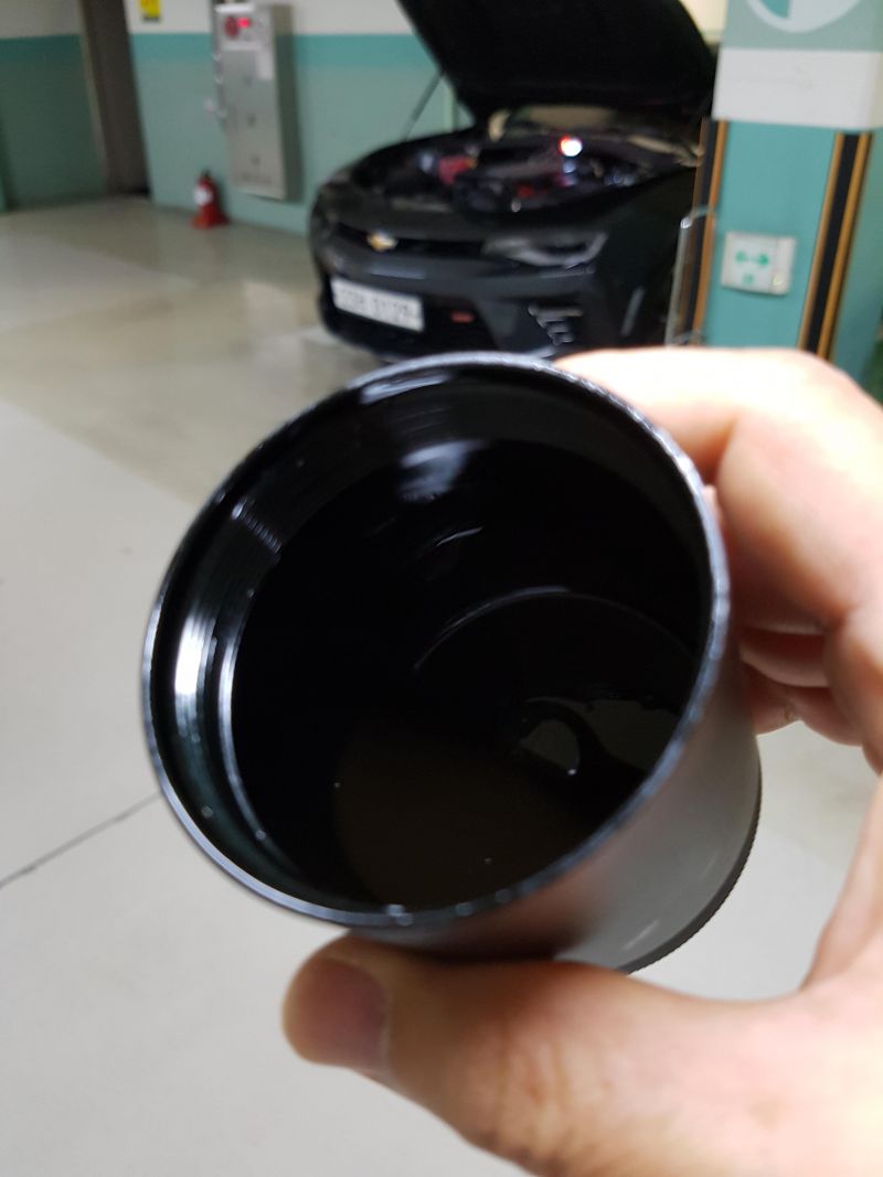

1달 지난 오일캐치캔 내부 상태
정곤(수도산)  |  조회수 :4028  |  2017-05-30 (08:21)
엔진오일 같네요 10% 조금 넘게 참
  • 정곤(수도산) | 2017-05-30 08:41
이런게 엔진에 들어간다면 좋은 휘발유 아까울것 같습니다
  • 이상현(모터헤드) | 2017-05-30 11:04
확실히..오일캐치캔은 제몫을 하는거 같습니다!!
  •  정곤(수도산) | 2017-05-30 11:14
       넘 비쌈 ㅠ
  • 박영재(unicorn) | 2017-05-30 13:47
점검해야겠내요
  •  정곤(수도산) | 2017-05-30 15:45
       연결부 점검 필요하네요 다시 재조립 함
6개월 마다 오일 배유 하면 될 것 같네요
  • 심인보(강동마로) | 2017-05-30 18:17
한달 후인데 양이 좀 차는군여
  •  정곤(수도산) | 2017-05-30 23:47
       신경써야 하는것 맞는 것 같습니다
  • 박지호(복어형™) | 2017-05-31 01:04
오일캐치캔 통만 분리하신건가요~?
장착한지 세달쯤 되는데 통만 분리해야하는지 고정 볼트를 풀어야할지 고민이네요..
  •  정곤(수도산) | 2017-05-31 06:12
       다분리해서 풀었습니다 캐치캔 플라스틱 2개를 더 조을려고 작업한 것이라서요
첨에는 통전체를 분리해서 통을 풀어서 작업하시고 왜냐 빡빡합니다. 2번째부터는 고정된 통을 그대로 풀면 됩니다 첨에 푼 후 조을때 적당히 하면 됩니다
  • 임자성(8기통) | 2017-05-31 06:12
제가 오일갈땨 확인하니 5천정도에 한번씩비우면될것같아요. ㅎㅎ
  •  박시형(시형이에요) | 2017-07-29 01:23
       저 역시 뜯어보니 5000이 딱이겠더군요.
  •  정곤(수도산) | 2017-05-31 06:15
       오일교환때 같이 작업하면 적당할것 같습니다 전 10천이 주기입니다 ㅎ
  • 정곤(수도산) | 2017-05-31 09:15
주행거리는 1900km 입니다
  • 강성준(타이푼) | 2017-05-31 16:48
다시 넣으세요 ㅋㅋ
  •  정곤(수도산) | 2017-05-31 19:25
       예 다시 조립해서 넣었습니다 캐치캔을 엔진룸에 ㅋ
