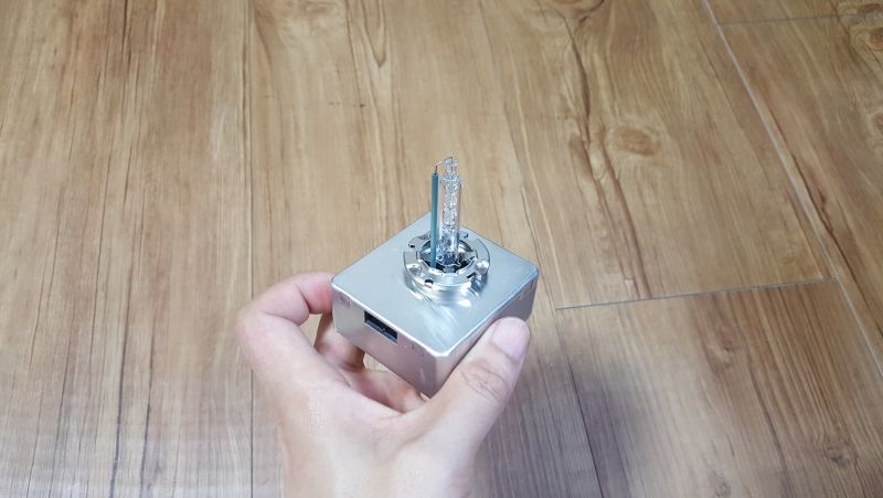

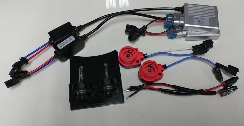

일단 솔라룩스 제품 구입하면 요렇게 생겼습니다.

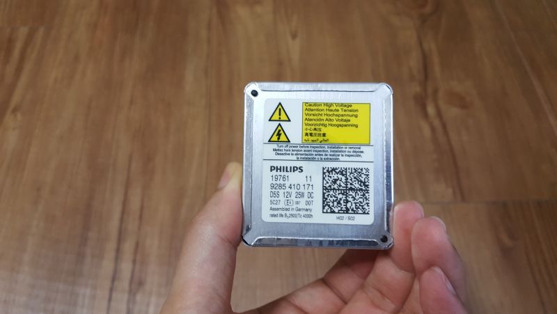

발라스트 일체형인 필립스 순정 25W HID를 저렇게 35W 발라스터 분리형 벌브와 슬림 안정기로 교체 하게 되어 있습니다.
라이트캡을 반시계 방향으로 돌려서 열고~ 순정 HID도 반시계 방향으로 돌려서 분리해서 뽑아 보면... 요렇게 생겼어요~
생각 보다 사이즈가 작습니다. 그래서 원가절감형 순정으로 사용하는듯...
벌브도 무수은 타입이라 수명도 길다고 하더군요~

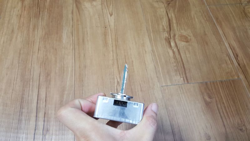

요기가 순정 체결 짹 부분...
솔라룩스는 저 부분이 짹 타입이 아니고 그냥 단자 2개 나와 있습니다 -_-;;
벌브는 뭐 평범한 모습이고... 요렇게 보니 더 작아 보이죵??ㅎㅎ
시간 좀  지나면 이 모양 이대로 단순 맞교환 할수 있는 35W 짜리도 나오지 않을까 싶긴 한데.... 언제 나올진 ㅋㅋㅋ

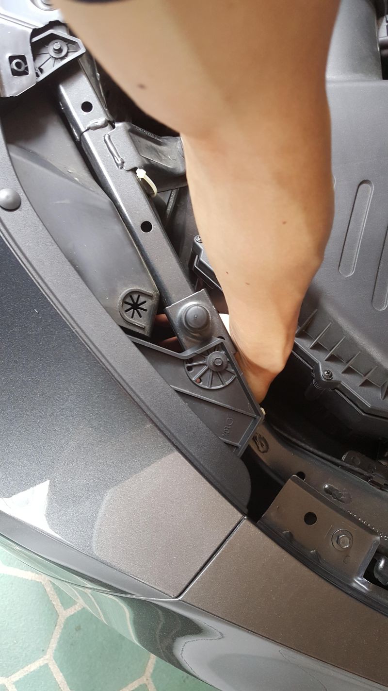

신이 제게 주신... 유일한 무기!! 작은 손을 이용해서 그대로 그냥 손 집어 넣어서 작업 했습니다 ㅎㅎㅎ
어지간한 분들도 조수석은 손이 들어 갈텐데... 운전석은 거의 안 들어 갈겁니다. 일부 여자분들 제외하구요...
이땐... 흡기필터통을 제거하면 좀 쉬울듯 하네요... 전 귀찮고 시간도 없어서 그냥 했습니다-_-
어제 잠깐 본 지역분께선 리프트 올려서 휠 하우스 커버 떼고 하면 쉬울꺼 같다고 하시더군요~
전 손이 들어 가므로... 패스~ ㅋ

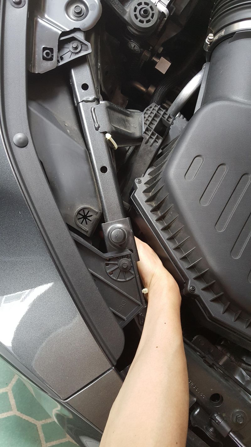

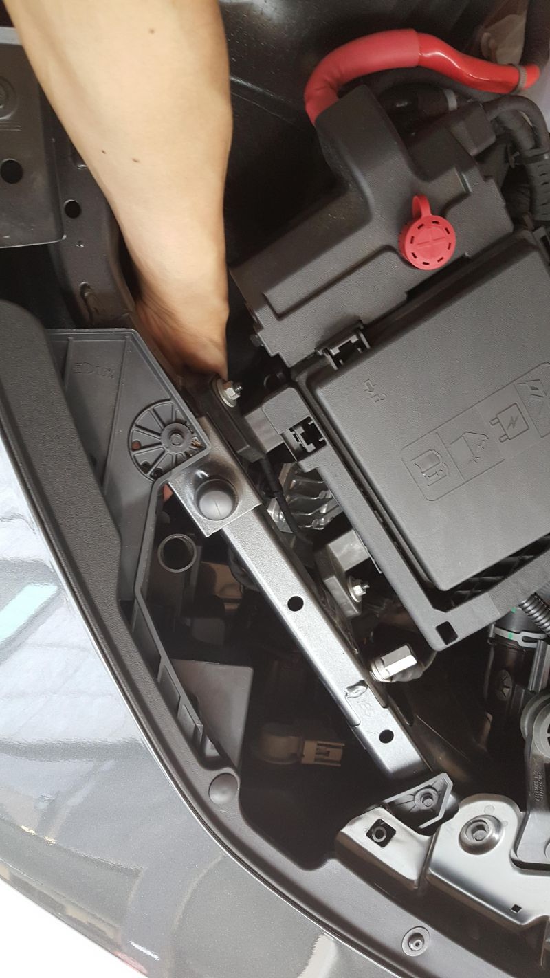

손이 들어 가는 위치는... 사진 처럼 요렇게~
조수석 작업 하실땐 왼손은 여기로~
오른손은 요기로~ 수셔 넣으셔야 합니다.
혼자서 사진 찍다 보니... 한쪽씩 넣어서 찍었는데...
동시에 양손을 다 넣어야 짹 결합을 할 수 있겠죵??
자세가 무척 안 나오는데... 그건 하시다 보면 최적의 자세를 찾으실수 있으실 거에요~ ㅋ

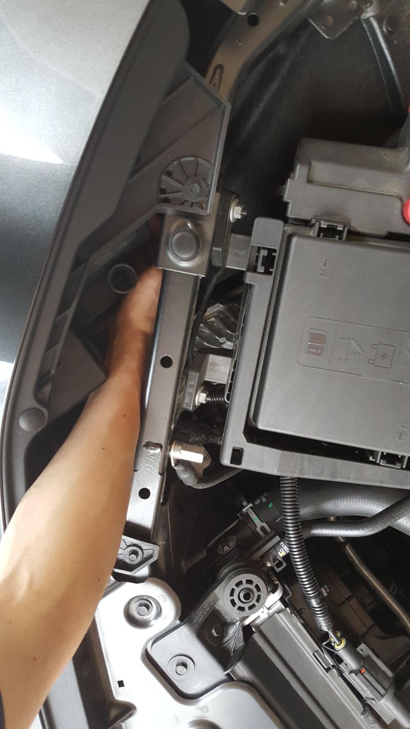

운전석이 문젠데... 어지간한 분들은 손도 안 들어 가겠지만...
들어 가도 진짜 그 안에서 손을 움직인다는게 거의 불가능 할겁니다 ㅡㅡ;
일단 전 들어도 가고... 움직여도져서... 아무것도 탈거 없이 작업 했어요~ㅋ
왼손은 여기로....
오른손도 여기로.... -_-;;;;;;;;;;;;
요 공간들에 양손을 동시에 넣어서 작업해야 합니다 ㅎㅎㅎㅎ;
이건 뭐 특별한 노하우도 없어요... 그냥 손이 작아야 되요... ㅠㅠ

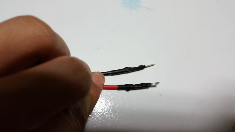

솔라룩스 제품은 차체 메인짹에 꽂는 선이 이런식입니다. -_-;
근데 이 단자가 순정 보다 넓이도 약 1.5배 넓고 두께도 약 1.5배 두껍습니다.
그렇다 보니... 아무리 해도 순정 소켓에 꽂아지질 않습니다 ㅠㅠ
첨엔... 이거 뭔가 잘못 온건가?? 대각선으로 꽂아야 하나??
들어 가긴 하는건가?? 등등 별의별 생각을 다 했습니다 ㅡㅡ;
그러다 진짜 죽어라 힘으로 눌러 꽂으니 들어 가더군요 ㅎㅎ

작업 다 하고 ... 어제 올린 글 보니 어느분께서 삽에선 저걸 좀 갈아서 가공해서  한다고 돼 있네요 OTL
전 그냥 힘으로 눌러 넣다 보니... 진짜... 하~  다시 생각해도 욕 나오네요 !%@%^#@&#&@$&
일단 손이 들어 가고... 저 짹을 메인 짹에만 꽂는다면 단언컨데!! 99% 성공 하신겁니다!
그 다음은 그냥 짹 바이 짹으로 꽂아만 주면 됩니다. 제 자리 아니면 꽂히지 않게 된 구조라 그냥 꽂으시면 됩니다.
아참... 순정 배선에서...짹 분리할때 누르는 핀이 없는 쪽이 +입니다.
위 사진상으론 노란선 있는 쪽이 + 입니다.(물론 순정엔 둘다 검정색으로 돼 있습니다!!)거기에... 위에 있는 빨간색 꽂고...
짹 분리할때 누르는 핀 있는 쪽에 검정색 꽂으면 됩니다!!

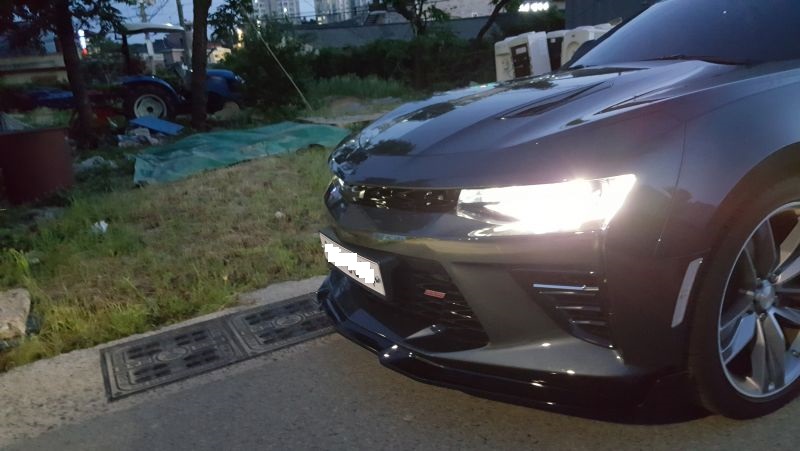

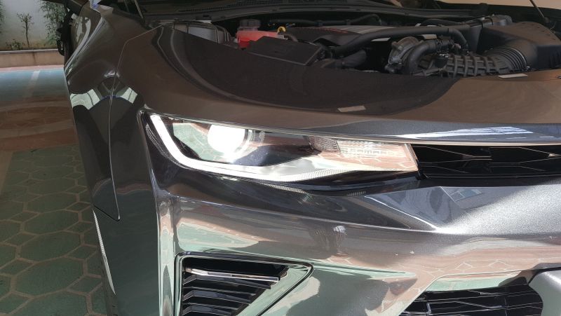

라이트 점등 사진 추가 합니다.
요건 거의 저녁에 해 떨어질때쯤 찍은거구요...
요건... 낮에 찍은거에요~
점등 직후엔 살짝~ 하늘빛??이 감도는데 안정화 되고 나면... 완전 하얀 빛이에요~ 4900K이니...당연히 그 색이겠죠??ㅋ
