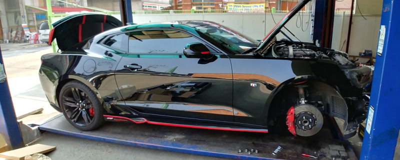

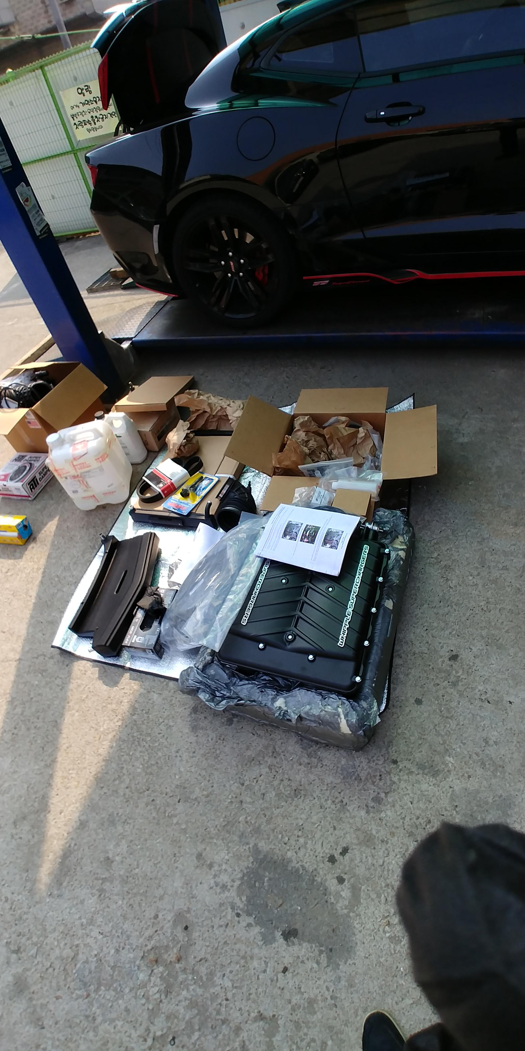

누군가의 도움으로 적당한? 장소를 구해서 작업하기전 물건을 늘어놓습니다.
일단 범퍼를 탈거하기위해 앞바퀴를.... 차져를 대비해서 브랙은 이미 6p로 바꾸어두었습니다.

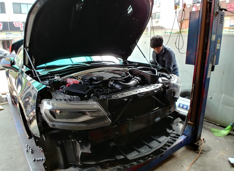

그리고 범퍼를 뜯는데..
잠깐 도와주러왔다가... 지옥의 길로 들어선...ㅎㅎㅎㅎㅎ

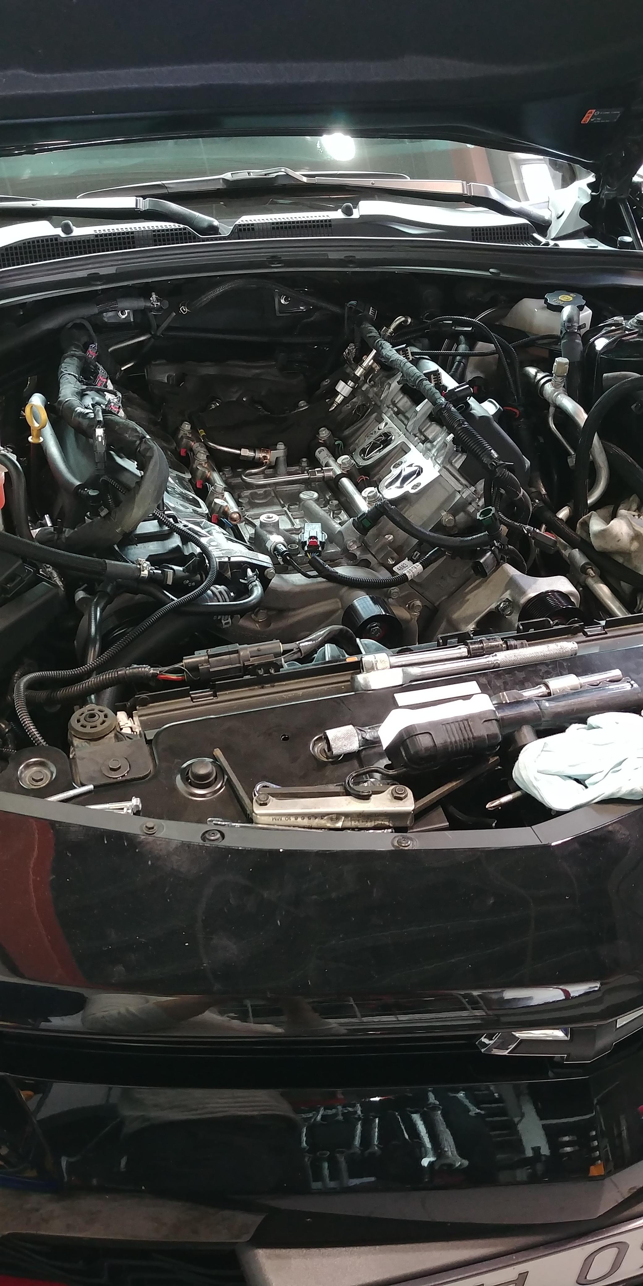

이 뒤는 너무 복잡복잡해서 사진을 찍을 사진을 못했습니다. ㅠㅠ
여하튼 범퍼를 내리고- 각종 덕트를 떼고- 수냉용 펌프 브라켓과 라지에이터를 달고 호스를 연결하고
그리고 크랭크 풀리를 교환하고..(여기서 가장 힘들었었는데, 힛건으로 가열한다음 임팩으로 빼야합니다.)

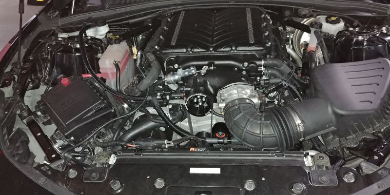

그리고 헤드를 들어내면 아래처럼 되고 그위에 차져를 올려주면 되것습니다. ㅎㅎ

약 17시간 걸렸는데, 한번 해보고 샾에서 한다면 8시간정도면 충분할듯하네요.
