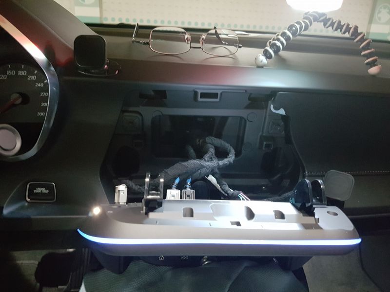

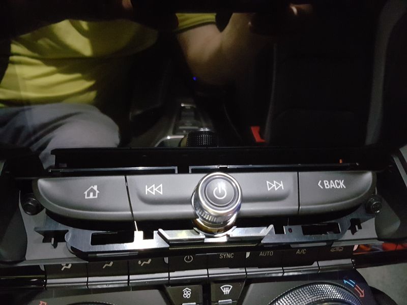

네비 분해할때 풀어야 할곳
정곤(수도산)  |  조회수 :4024  |  2017-05-02 (13:19)
유튜브에 다 있지만 직접한것 올려봅니다
  • 이상현(모터헤드) | 2017-05-02 16:06
마로 전용 수리 라이트 요긴하게 쓰시네요^^
  •  정곤(수도산) | 2017-05-02 19:02
       예 삼발이 마음에 듭니다 ㅋ
  • 임자성(8기통) | 2017-05-02 16:16
1. 커버탈착
2. 7mm볼트2개 탈거
3. 끝!! ㅎㅎㅎ
  •  정곤(수도산) | 2017-05-02 19:11
       부연설명 감사 ㅋ
