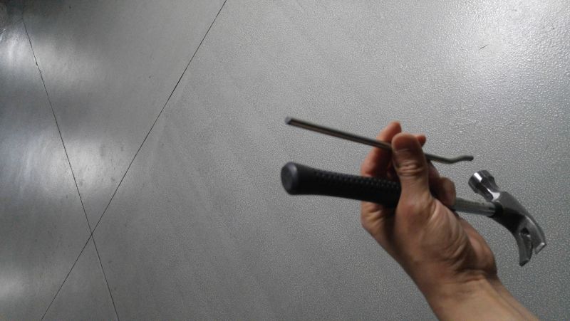

내장재 스크래치를 보호하기 위해 전용리무버를 쓰려고 했으나ㅠㅠ 예전에 쓰던것들은 마나님께서 몽땅 버리셨군요.
쇠막대기는 수건으로 감싸서 쓰고, 망치는 뒷부분이 고무로 마감되어 있어서 대용품으로 쓰기 좋군요ㅋㅋ

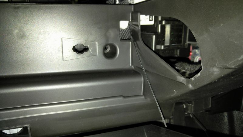

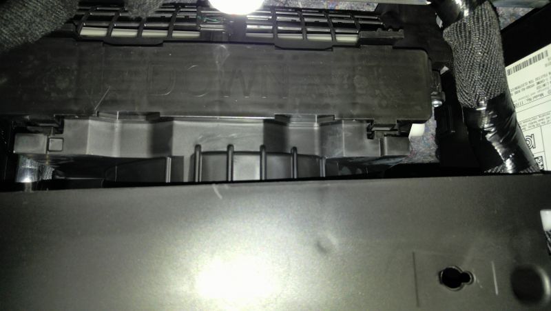

에어컨필터는 데쉬보드 아래쪽이 있기에 수납함을 열어서 공간을 확보해야되죠.
앞서 직접교체 하신분들 존경합니다ㅋㅋ

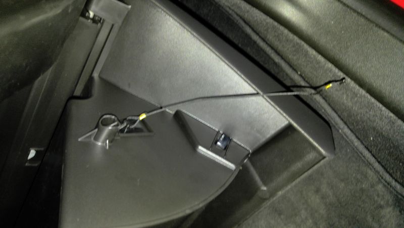

우측에 저 줄! 누가 고무줄 같은거래서 잘못빼면 안으로 쏙 들어가버린다고ㅎㅎ 그때부터 지옥불을 경험한다니 전 빼지 않고 일단 최대 난관인 수납함만 먼저 제낍니다.
망치 뒷부분으로 지렛대원리고 큰힘안들이고 뚝딱 제끼는데 성공!
그런데 우측에 줄때문에 아래쪽으로 잘 안제껴집니다.
그래서 힘줘서 눌렀더니 덜컹~하고 제껴집니다.
그...런...데...
줄이 고무줄이 아니네요ㅠㅠ 저 안쪽에 자동으로 감기는 부품에 걸려있네요, 확 제끼니깐 힘에 못이겨 안쪽 고리부분이 풀려서 빠져바렸습니다!
뭐 자주 열고 닫고 하는게 아니니 과감하게 쿨하게 ㅎㅎ 괜찮아합니다.
안쪽 필터 커저 왼쪽위 모서이가 케이블뭉치에 살짝 걸려서 커버빼는데 땀 좀 흘립니다. 자세도 완전히 애매하게(허리아프신분은 하지마세요)

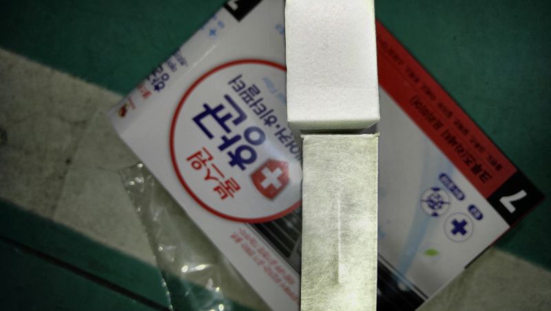

필터를 빼서 새필터와 크기를 비교하니 딱 맞습니다^^
근데 잘 안들어가서 요리조리 흔들어서 끼웠는데...
마지막 1센치가 안들어가요ㅠㅠ
다시 빼서보니...
젠장! 두께가 순정보다 좀더 두껍습니다. 말리부, 크루즈, 트랙스라 써있는데, 구형 말리부네요.
올뉴말리부, 임팔라꺼랑 맞다고 합니다ㅠㅠ

저 줄을 대체할 검정 헤어밴드(마나님꺼 뺏음ㅋㅋ)를 써볼까, 자동감김 기능있는 리드줄(바이크 투어백 뚜껑용)을 써볼까요ㅋㅋ
천원도 안하는 검정 고무 헤어밴드가 딱일듯ㅋ
네버네버네버~ 줄 먼저 빼시라~

       ㅋㅋ1차로 살짝 제끼고 우측 줄을 빼고 혹시 모르니 먼가로 걸어두세여(자동으로 감기는거라 말려서 들어가버리면 증말 지옥불을 맛봅니다ㅋㅋ)
  •   김다한(cool D) | 2017-04-16 10:21
        케이블타이 대가리 큰거 하나 꽂아두면 딱입니다. 그리고 저도 마지막 1센치가 걸리는 느낌이 들면서 안들어가던데 10번정도 뺐다꼈다 하다보니 갑자기 쏙 들어기더리구요. 어딘가 살짝 걸리는 부분이 있는거 같습니디.

1. 홈플러스에서 불스원필터구입 현기와 다르게 거의 호환되는느낌이라 구입했는데 사이즈가 불일치 죄금차이로 들어가질않네요. 반품
2. 코스트코에서 보쉬필터구입 현기와 다르게 거의 호환되는느낌이라 구입했는데 사이즈가 불일치 죄금차이로 들어가질않네요. 또 반품

       말리부 임팔라용 사심됩니다 호환입니다.
  •   김수덕(누리윙) | 2017-04-22 14:45
        그냥 말리부는 안되요ㅋㅋ 올뉴말리부나 임팔라요
