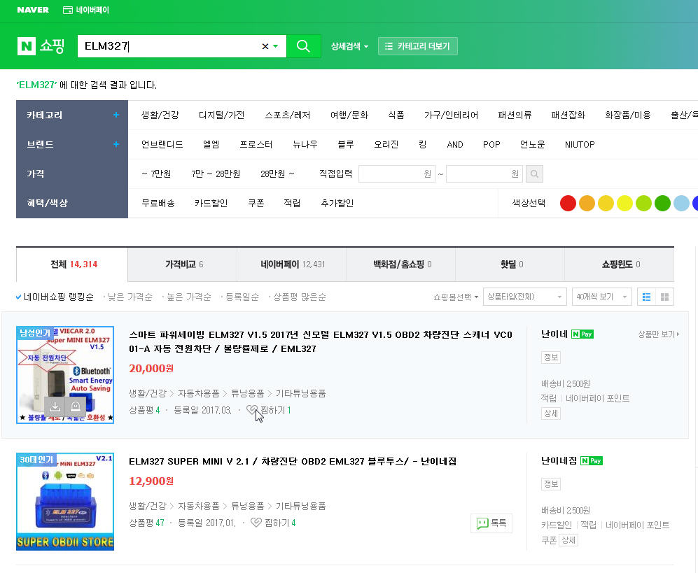

1. OBD2용 ELM327 모듈
2. 토크 프로 어플리케이션

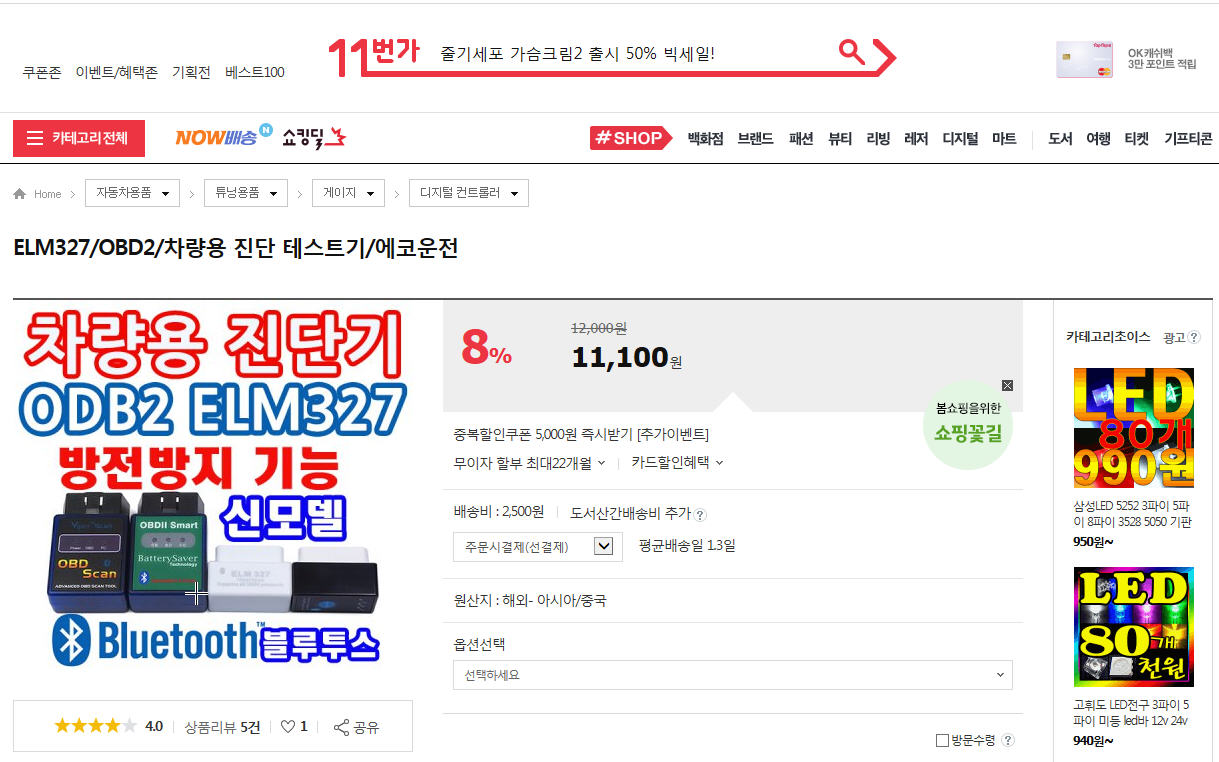

우선 ELM327을 어디서 구매하냐면
네이버에서 간단하게 검색하면 아래와 같이 나옵니다.
http://shopping.naver.com/search/all.nhn?query=ELM327&mall=17703&pagingIndex=1&pagingSize=40&productSet=total&viewType=list&sort=price_asc&frm=NVSCPRO
http://www.11st.co.kr/product/SellerProductDetail.tmall?method=getSellerProductDetail&prdNo=1672628997&NaPm=ct=j1bpi560|ci=d3094ff1e0b4797016bde5f237f5be4f53976e92|tr=slsl|sn=17703|hk=06e2a05cc065baf048e75c4d6f58453318611d34&utm_term=&utm_campaign=-&utm_source=%B3%D7%C0%CC%B9%F6_PCS&utm_medium=%B0%A1%B0%DD%BA%F1%B1%B3
가격이 참 착해졌습니다.
제가 이거 구매할때 3~5만원 사이에 구매했던걸로 기억하는데..크기도 작아지고
많은 제품들이 나와 있네요~! 마음에 드는거 구매하시면 되겠습니다~!

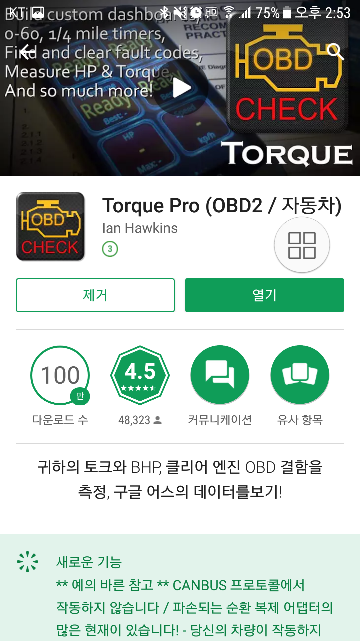

안드로이드 play스토어에서 아래 사진과 같이 구매하실 수 있으며
플레이 스토어에서는 유료입니다. 만원정도 할겁니다.

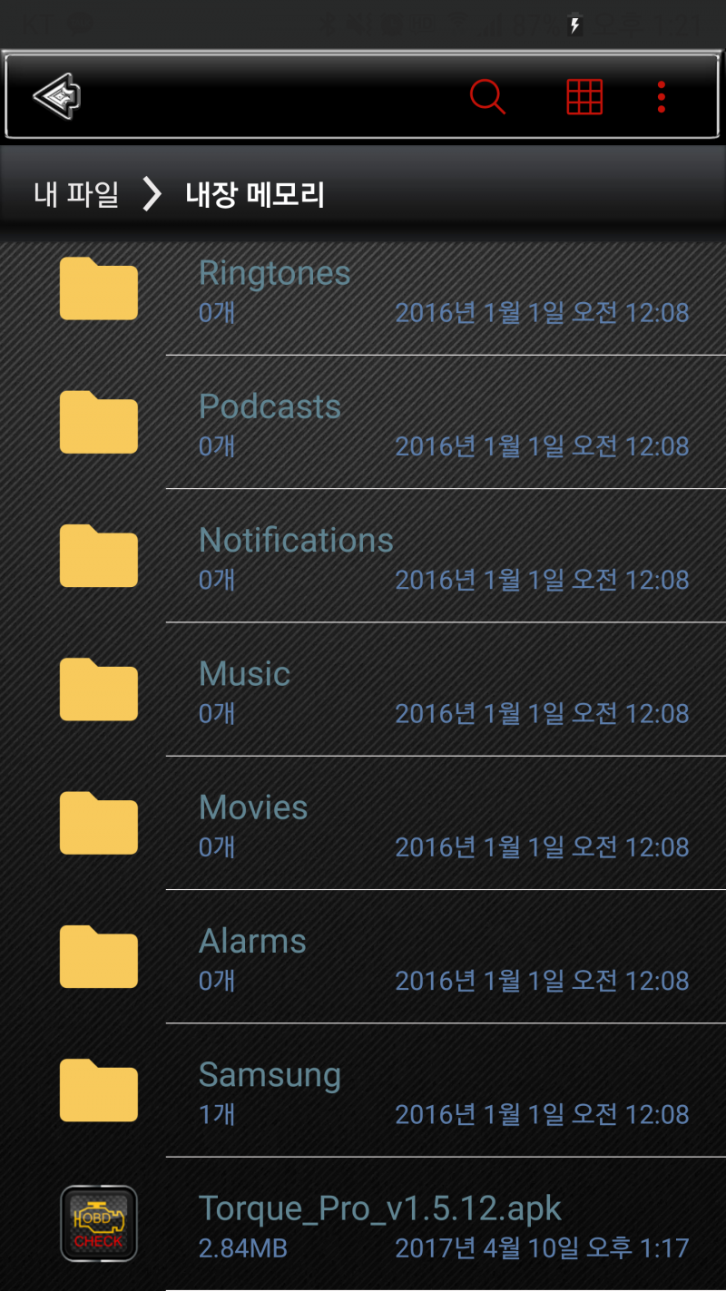

제가 보내드린 화일을 핸드폰에 복사를 합니다. 내 파일에서 보시면 아래와 같이 나옵니다.
토크 프로 APK가 보이시죠?? 터치해줍니다~!

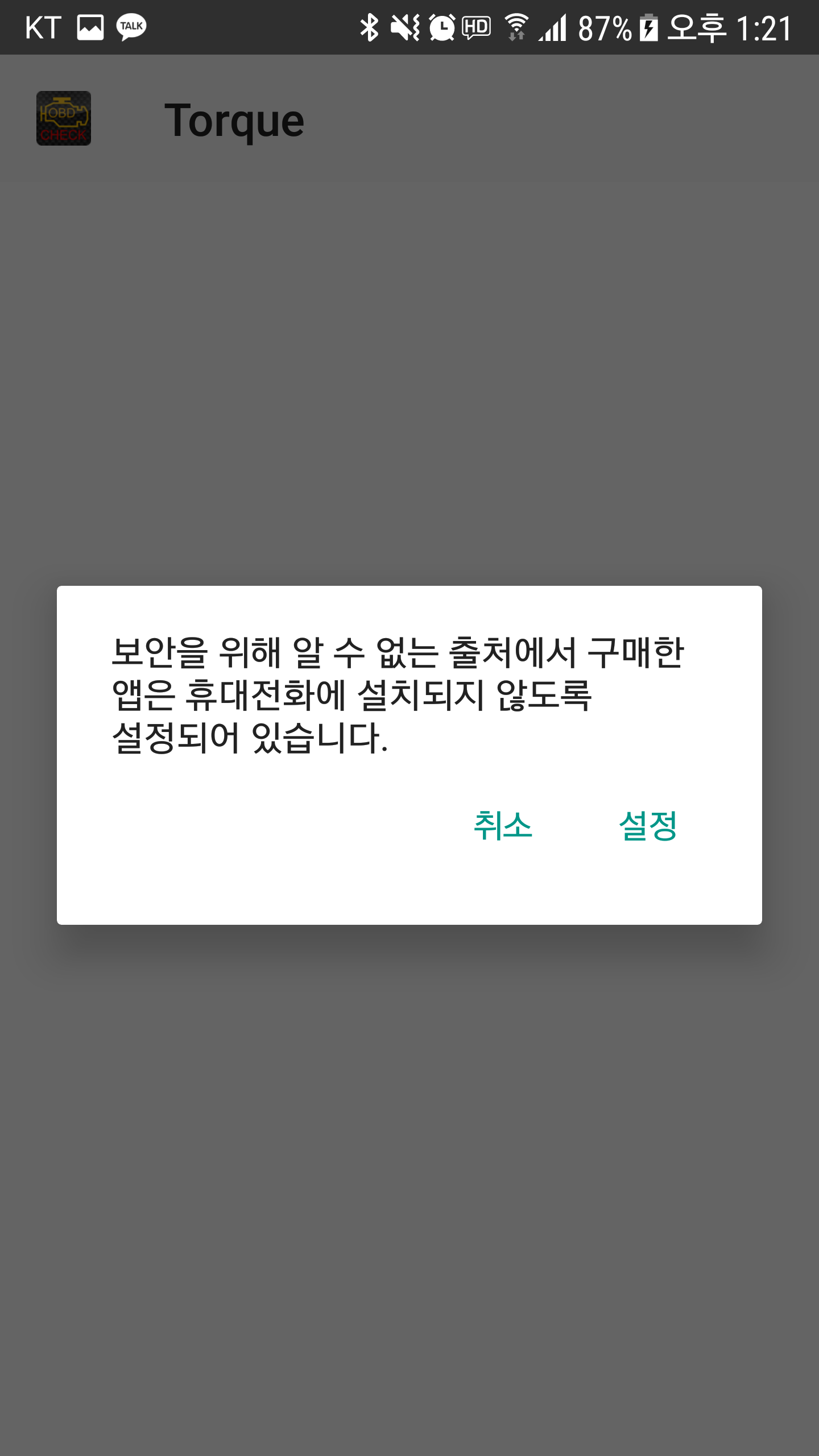

아래와 같이 안내창이 나옵니다.

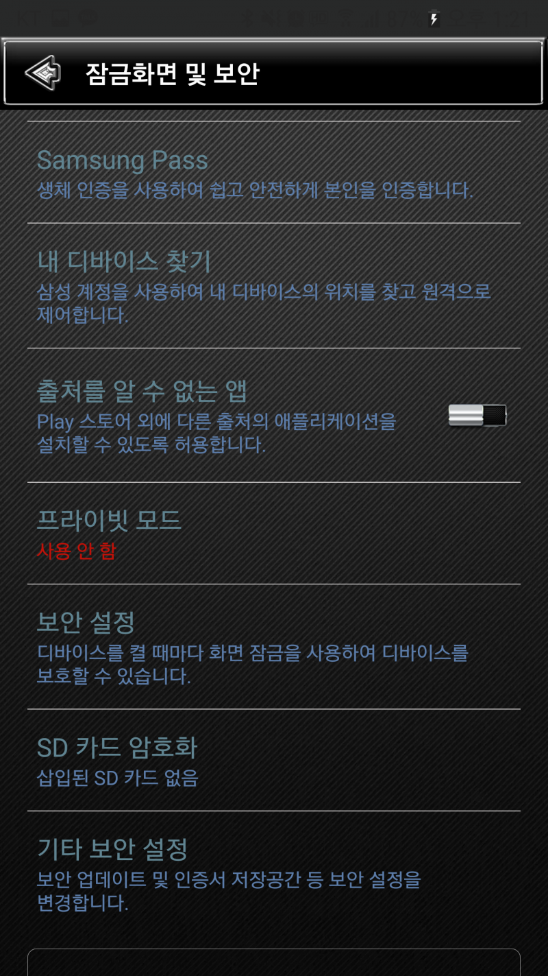

설정을 누르시면 아래와 같이 화면이 나타납니다.

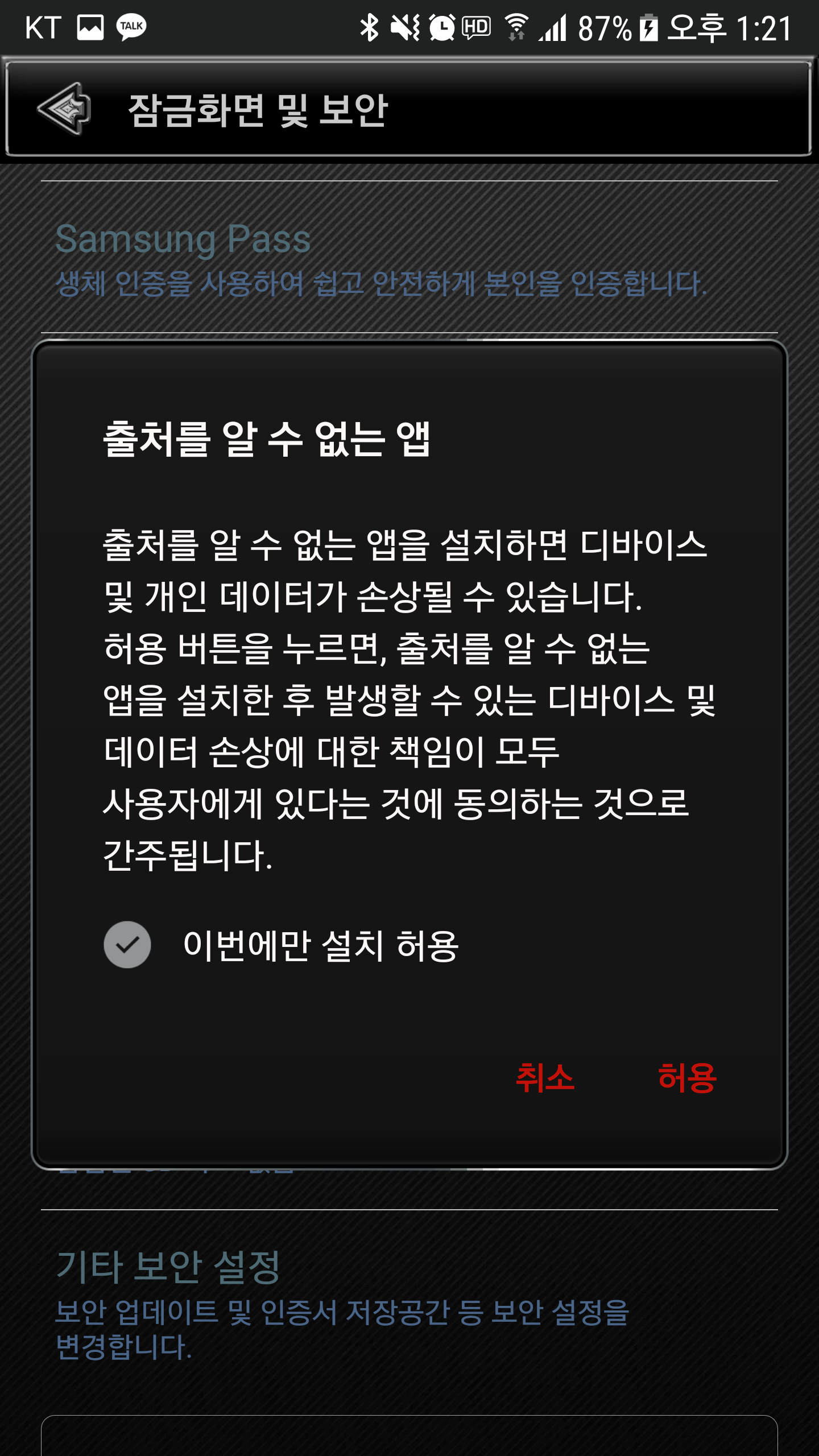

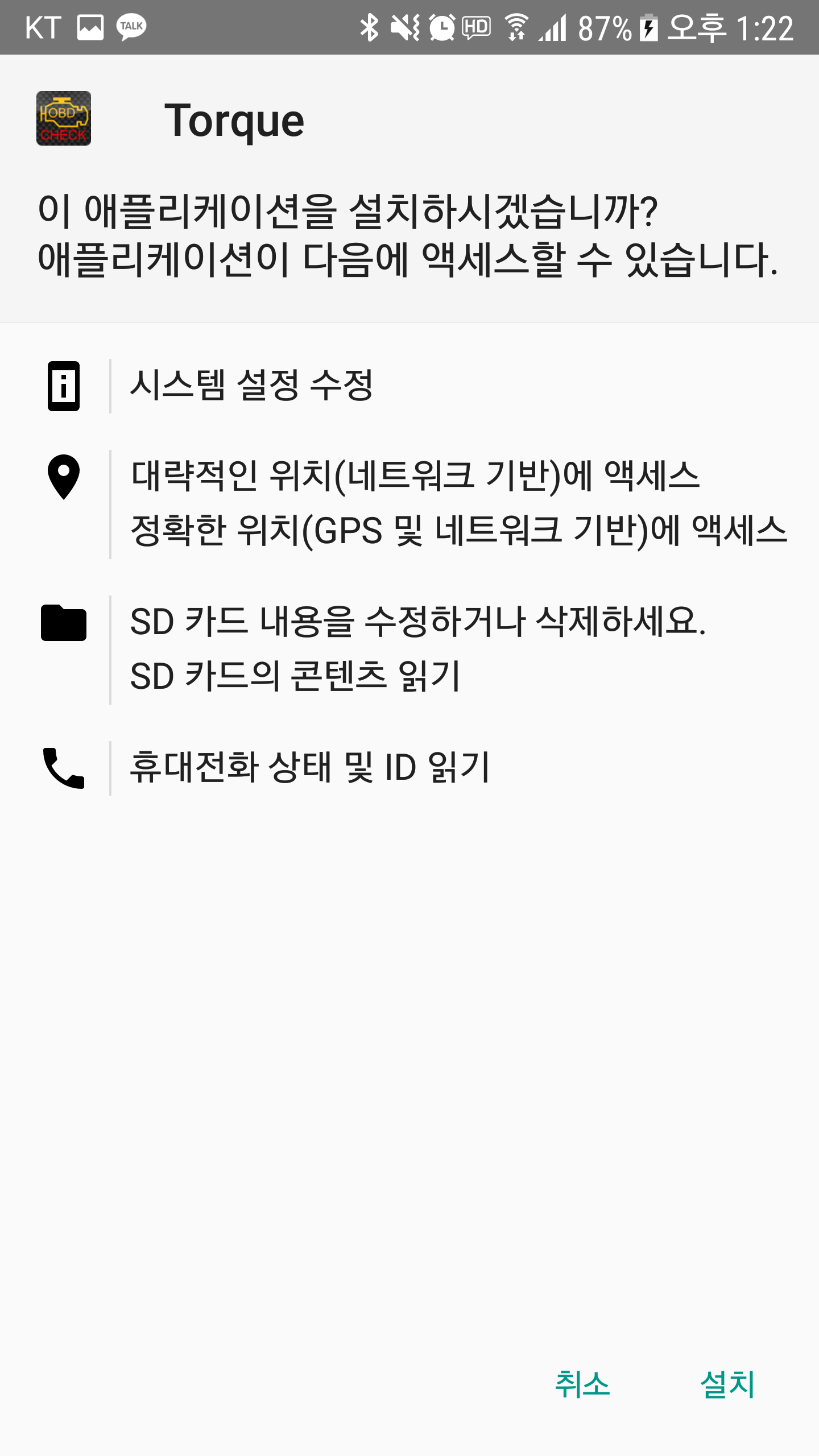

출처를 알수없는 앱 을 터치합니다.
이번에만 설치허용을 체크하시고 허용을 눌러주십니다.
설치를 터치해줍니다~!

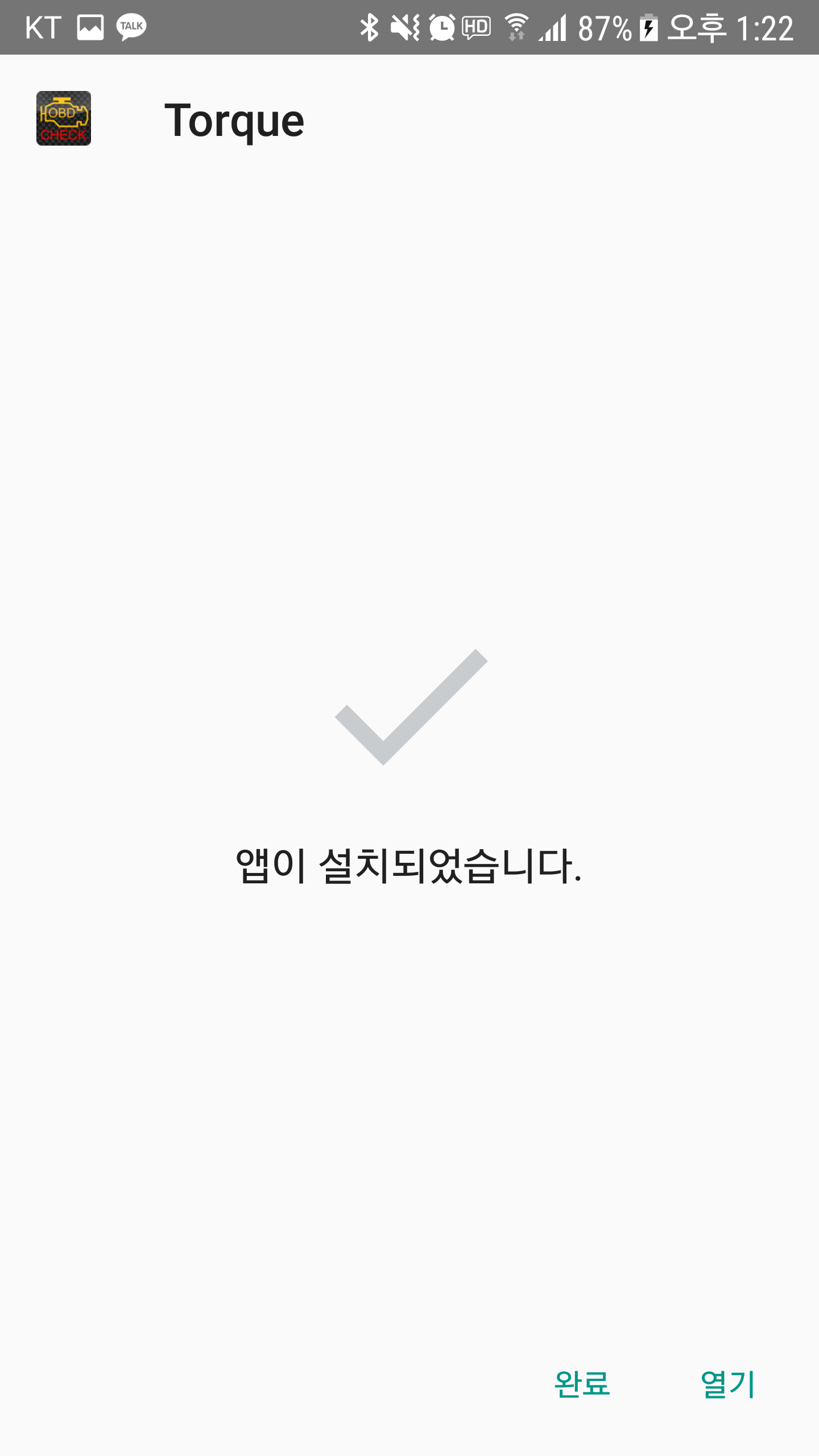

설치가 완료되었습니다~!

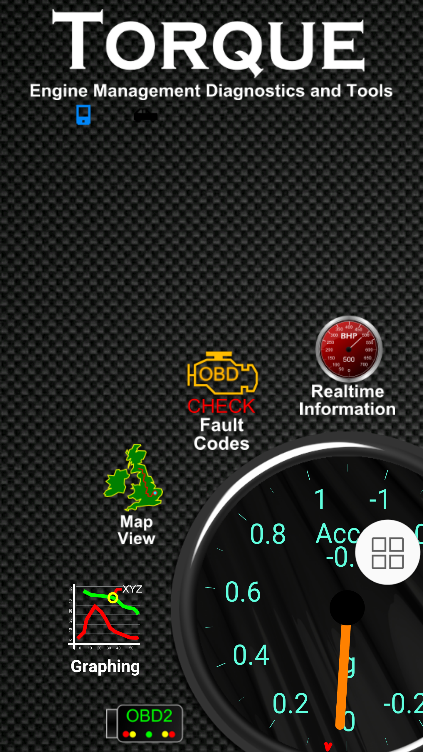

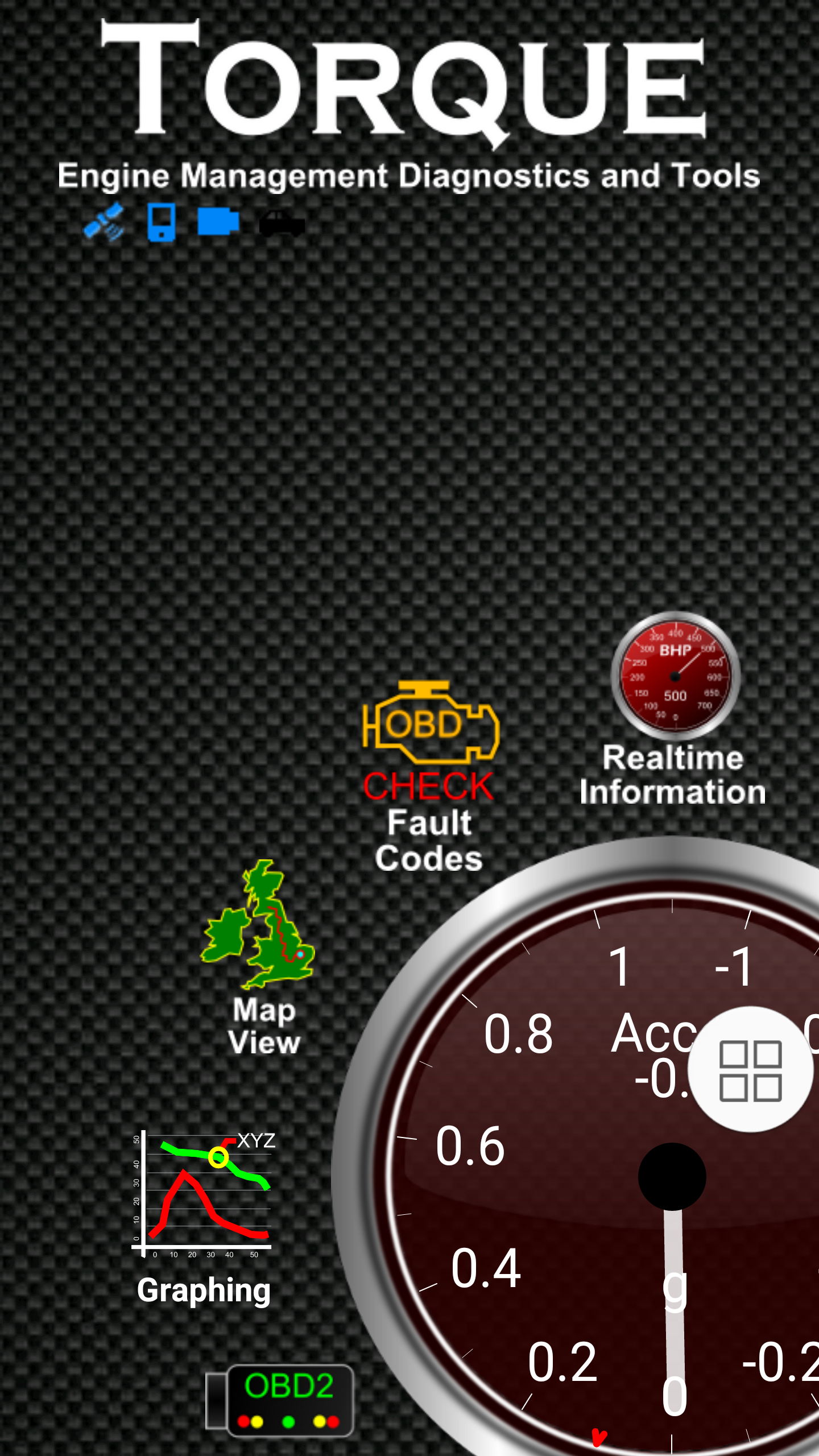

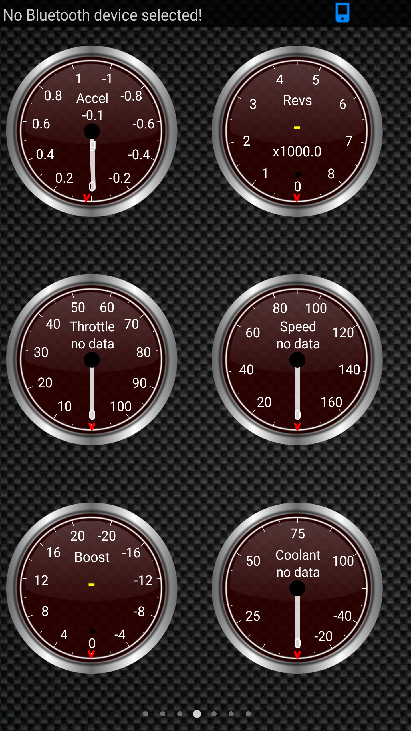

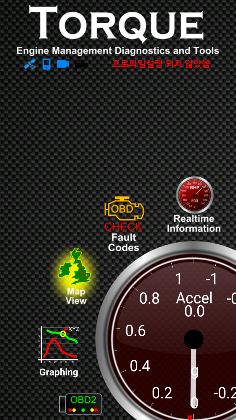

열기를 누르시면 초기화면이 아래와 같이 나타납니다~!

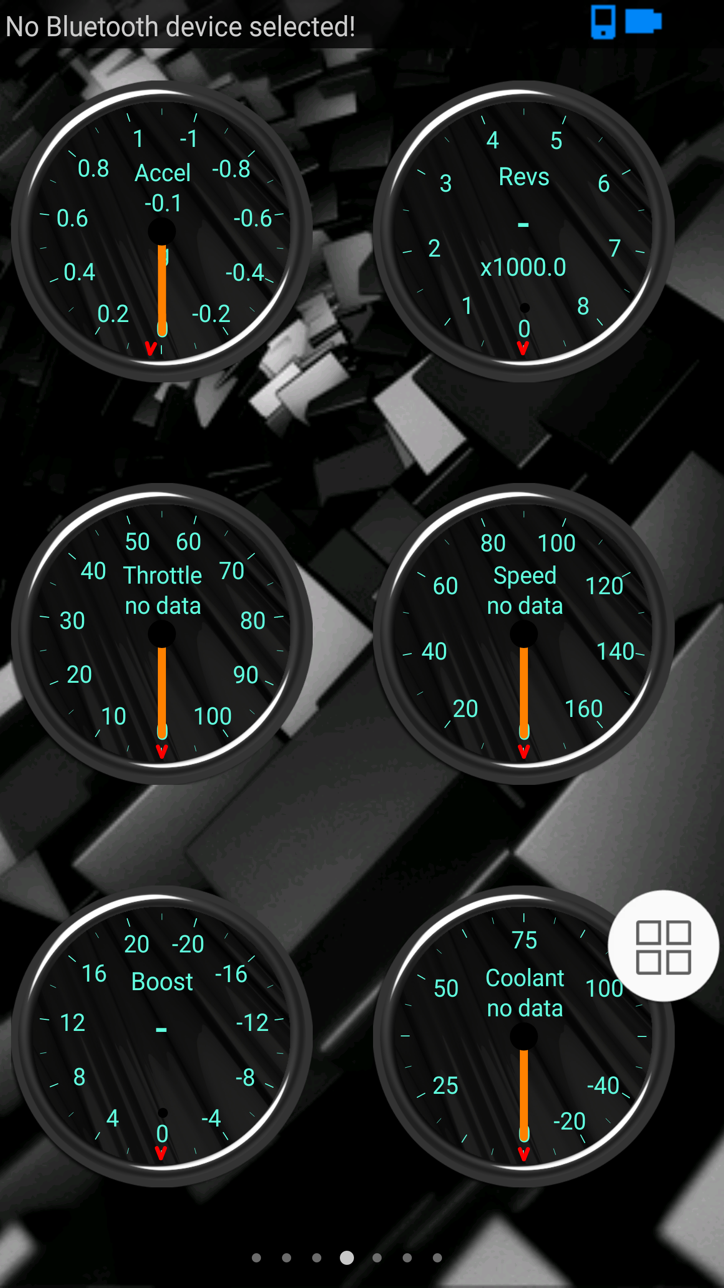

기본 설정되어 있는 기본 게이지들 좀 촌스럽죠~?

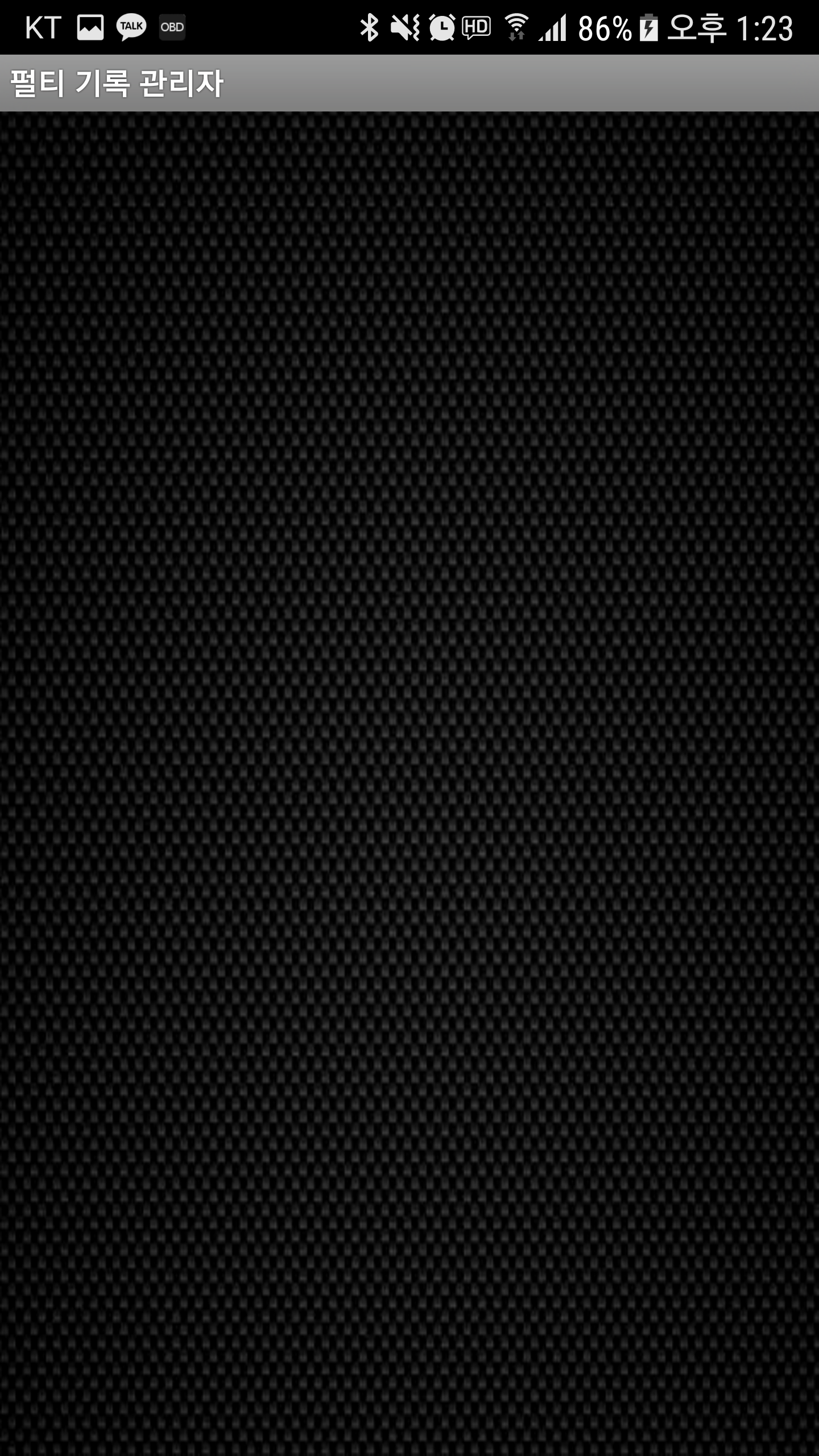

차량진단 모드 화면 실제 연결되면 0~100% 진단 후 문제가 발생되면 에러코드가 안내됩니다.

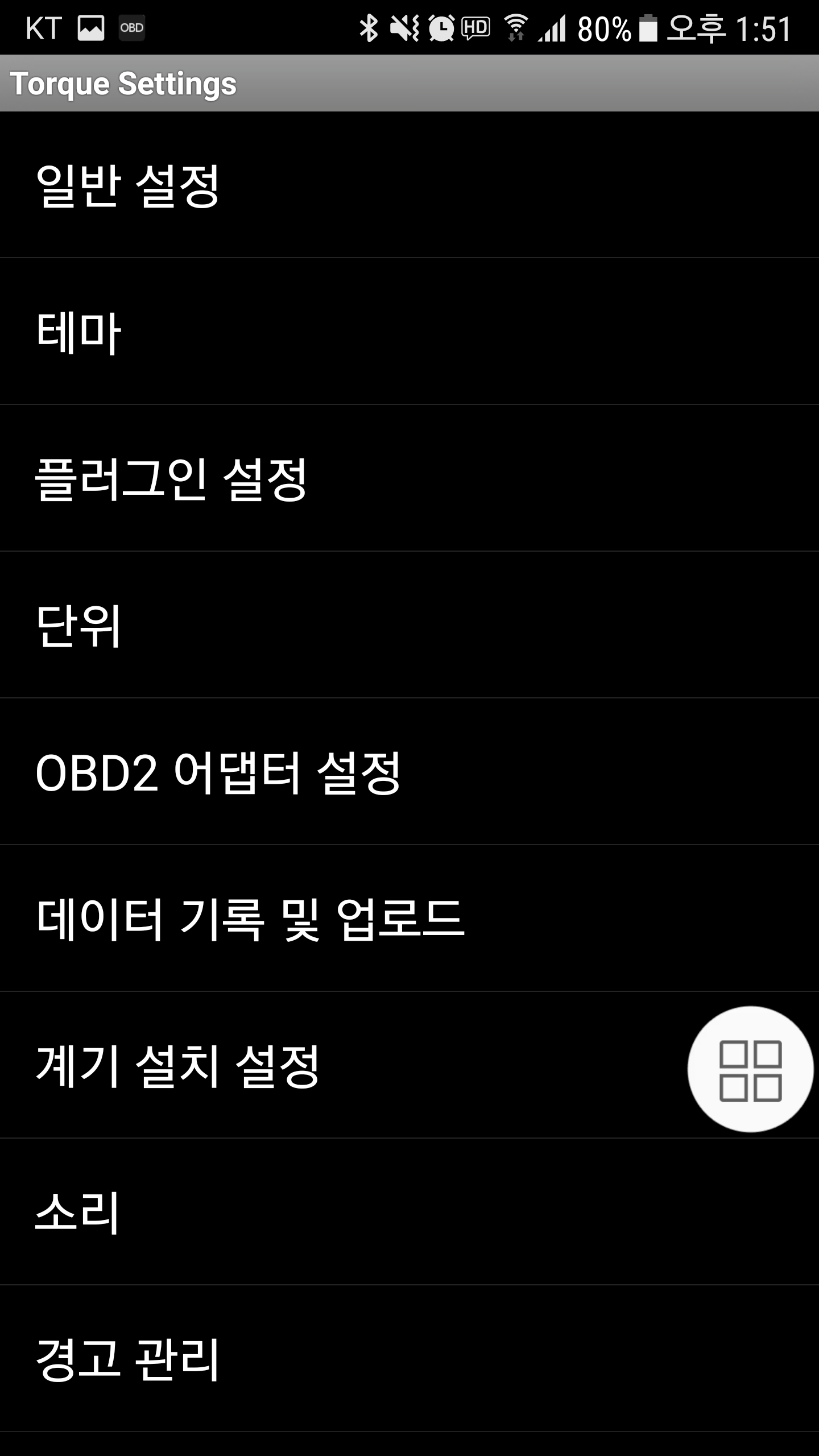

설정 메뉴를 누르면 코드 삭제할 수 있는 메뉴들이 나옵니다.

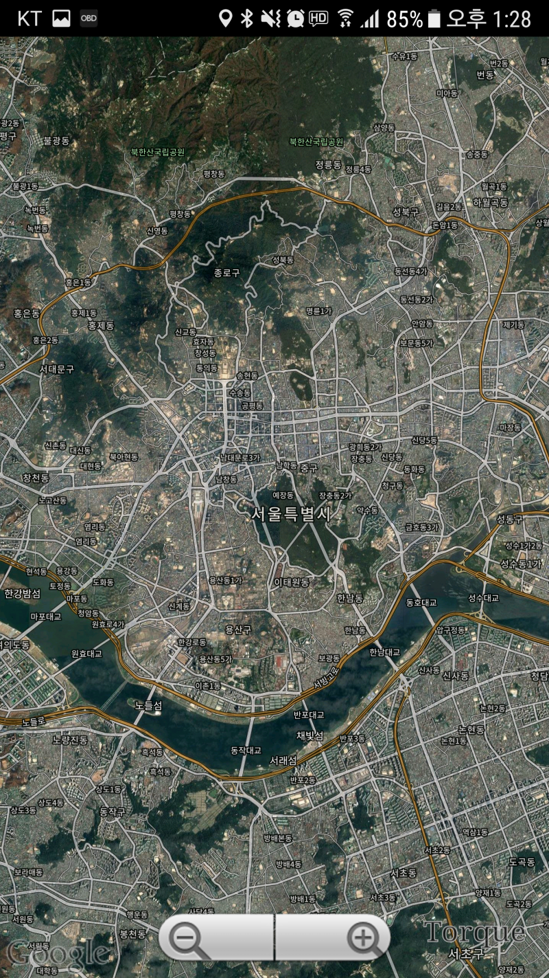

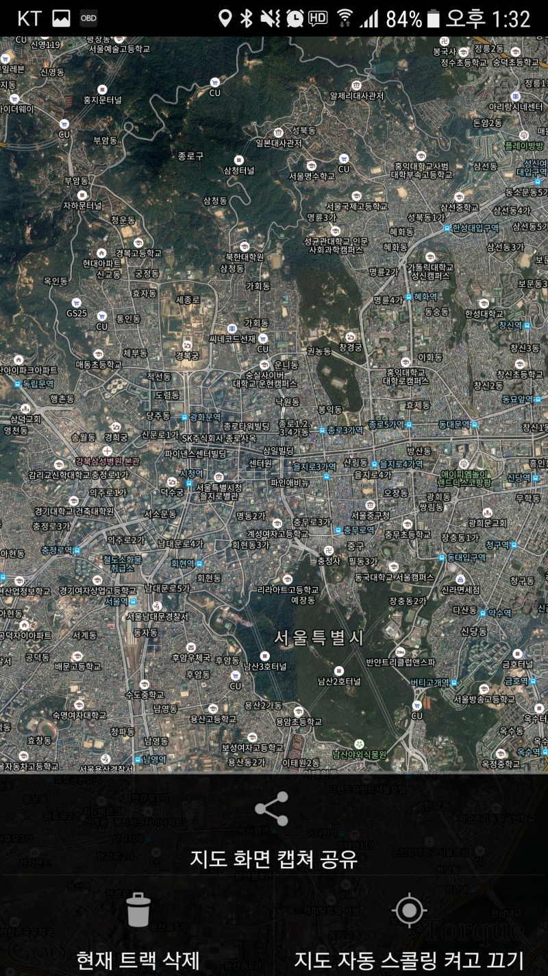

지도를 누르면 이렇게 나올겁니다.
구글 맵을 이용하는지라..
보안의 문제로 근거리는 표시가 아니되옵니다. 특히 서울!!
배율을 낮게 누르면 드디어 맵이 나오죠?
GPS연동하면 우리가 주행한 기록을 맵에 표시를 할 수 있습니다.

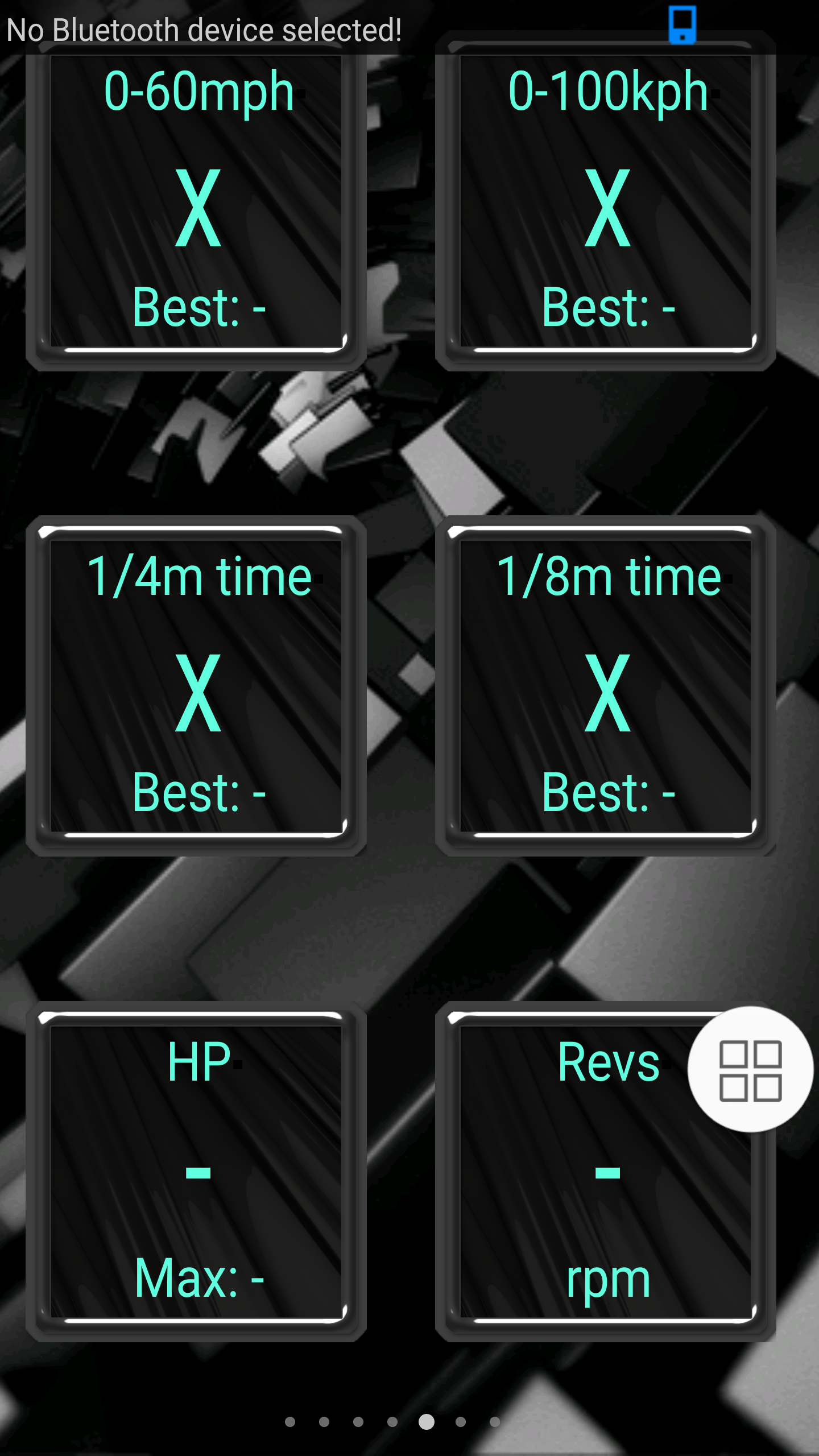

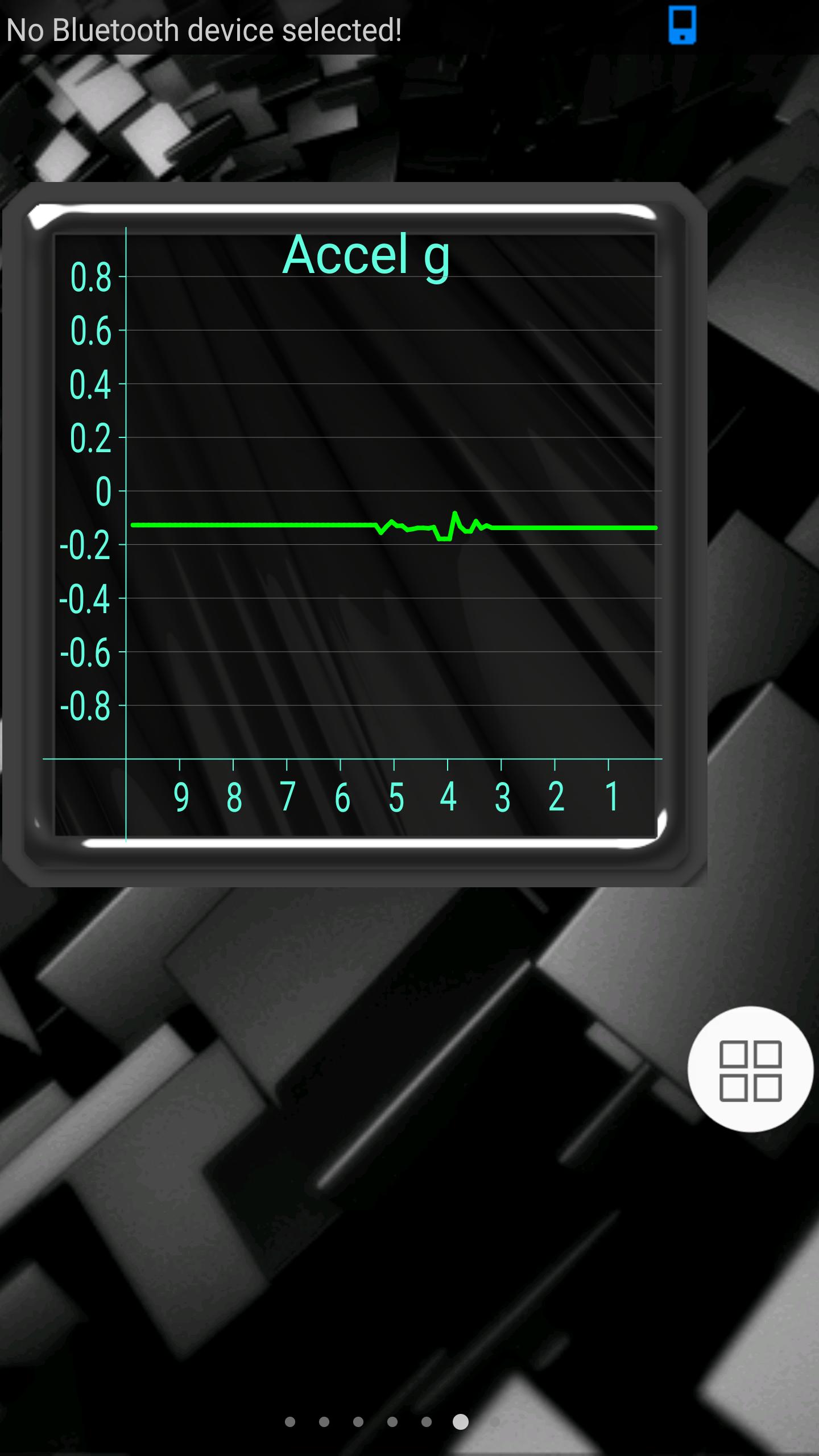

촌스러운 계기판이지만 모양도 설정할 수 있고요~!

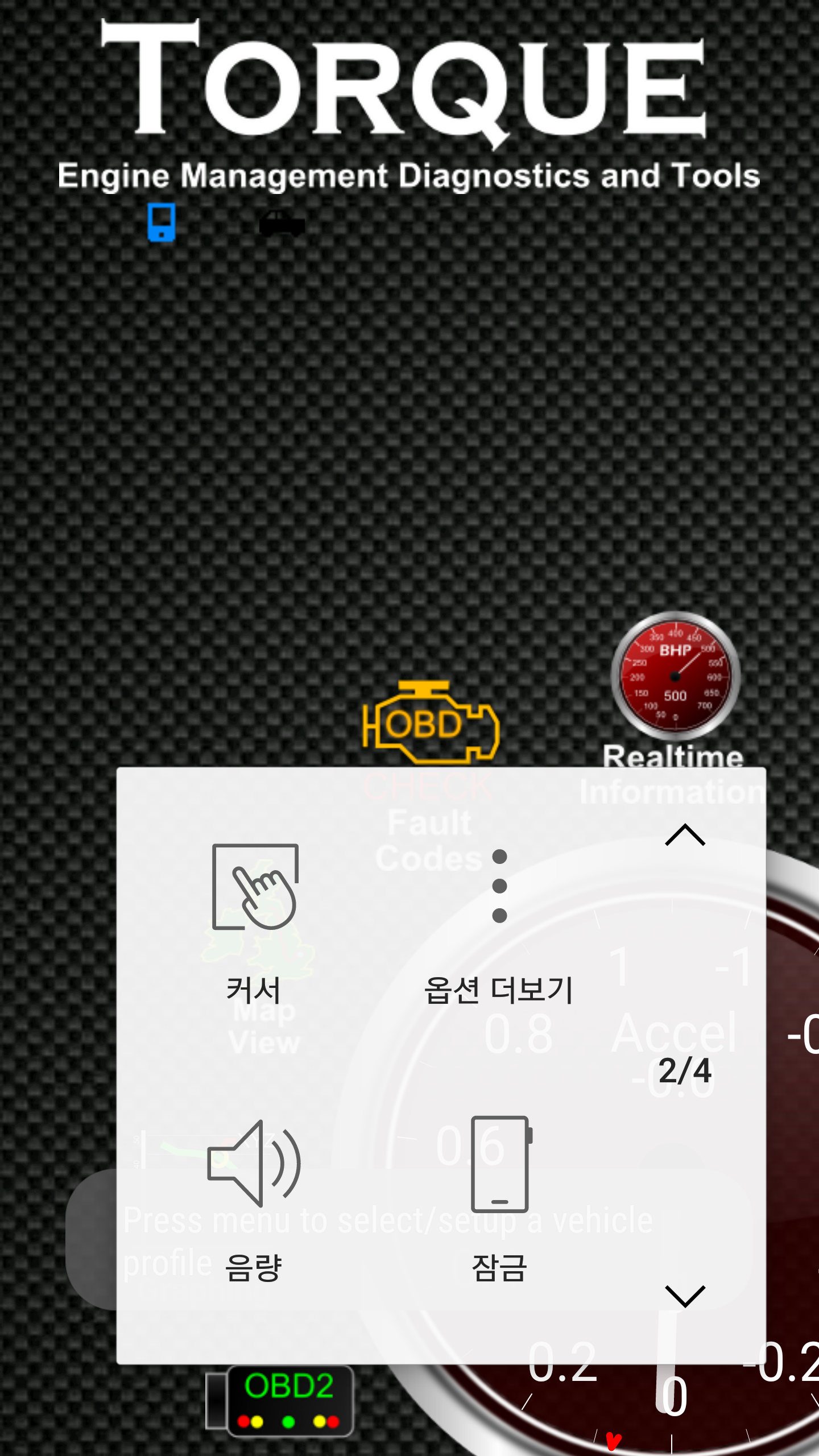

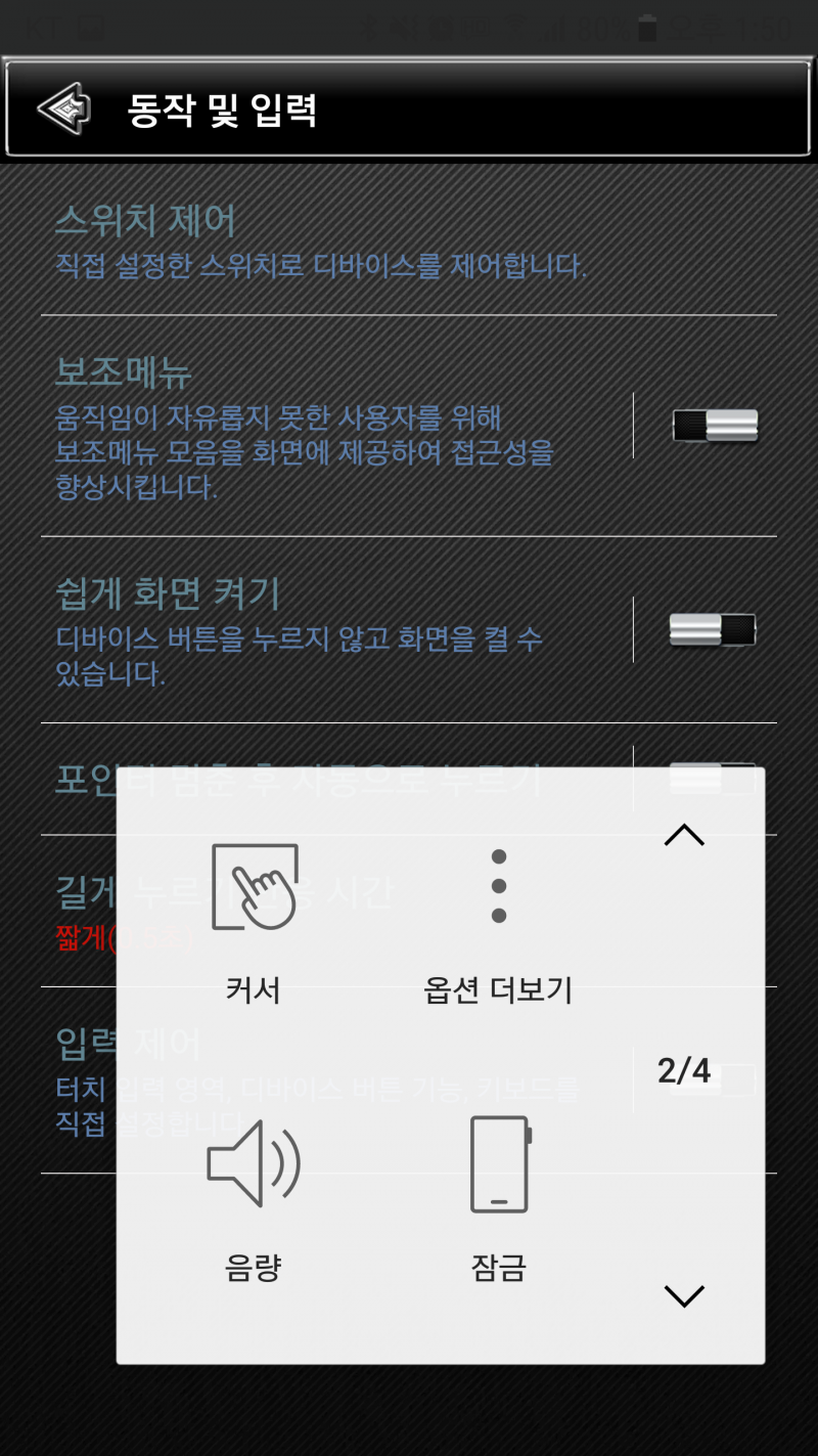

앱에 설정창을 호출하는 방법은 2가지!!
1. 홈 우측 버튼을 꾹 누르고 있으면 나온다.
2. 보조메뉴를 활성화 시켜서 더보기를 이용한다.
1번 방법이 간편하긴한데 메인 화면에서 1번을 사용하면
어플을 종료하시겠습니까? 창이 먼저 나타나서 메뉴설정창을 볼 수가 없습니다.
그래서 2번을 사용할 수 밖에 없는 상황이 발생하는데
2번으로 세팅하는 방법을 알려드리도록 하겠습니다.

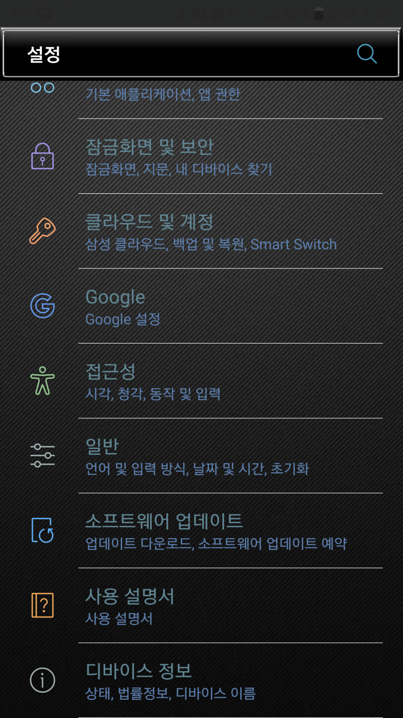

삼성 갤럭시 S7 예제 화면입니다.

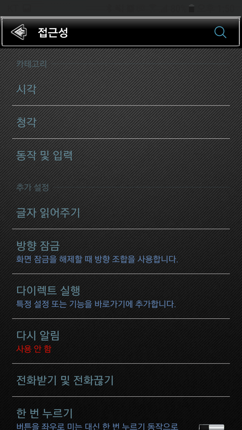

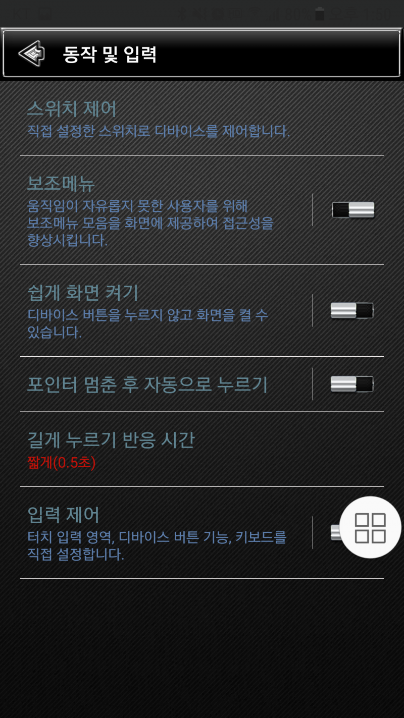

스마트폰의 설정에 들어가셔서 접근성 메뉴로 들어갑니다.
접근성 메뉴내에 동작 및 입력 메뉴를 터치합니다.
보조메뉴가 보이시죠? 보조메뉴를 활성화 시킵니다.
활성화 시키면 아래 동그한 아이콘이 보조 메뉴입니다.
보조메뉴를 누르면 이렇게 화면이 나오고 저희가 필요한건 옵션 더보기 명령이니 외워두시고!!
토크 프로로 들어와보면 동그란 아이콘 보이시죠??
클릭하면 메뉴가 뜨고 옵션더보기를 터치합니다~!

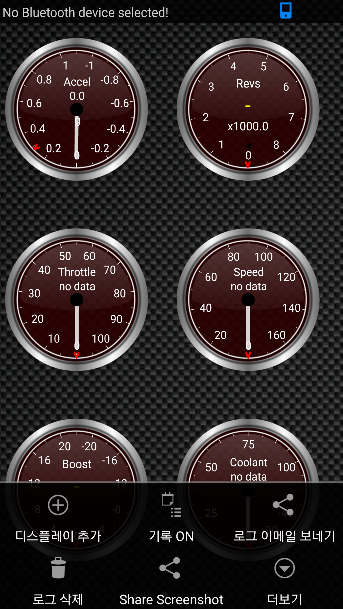

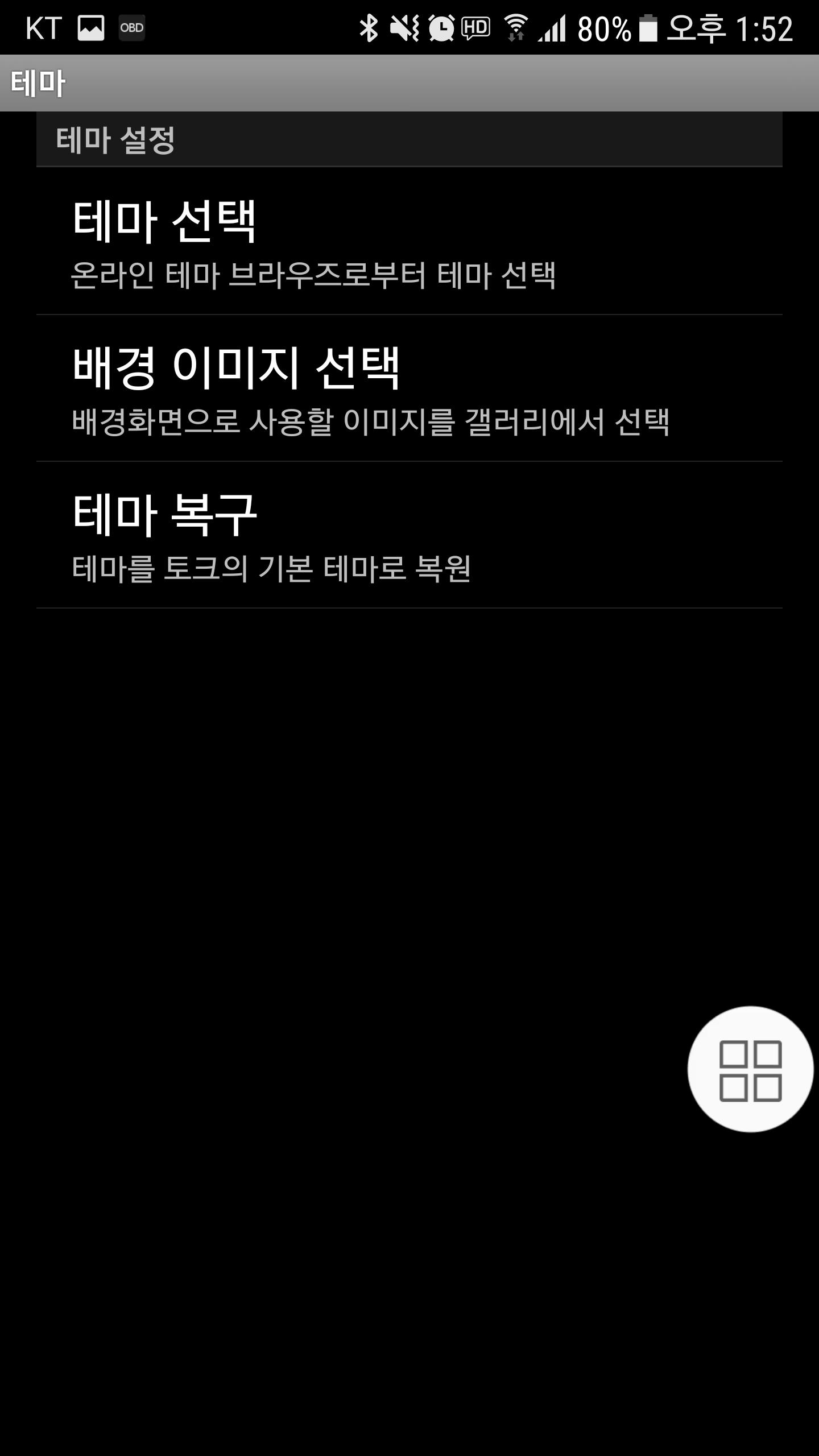

자..드디어 메뉴 화면까지 들어왔습니다.
여기를 들어오려했던 이유...눈치 채셨나요??

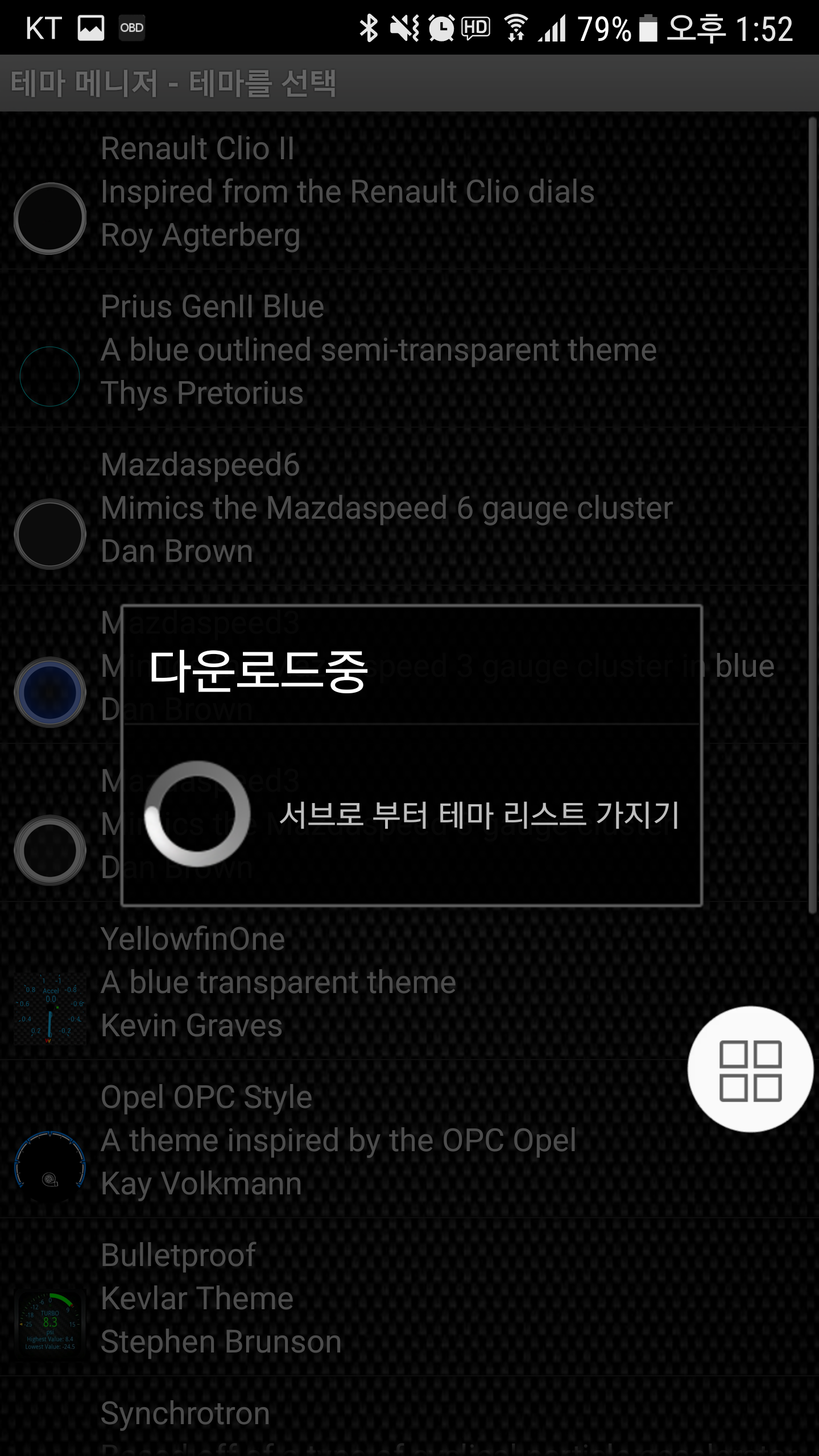

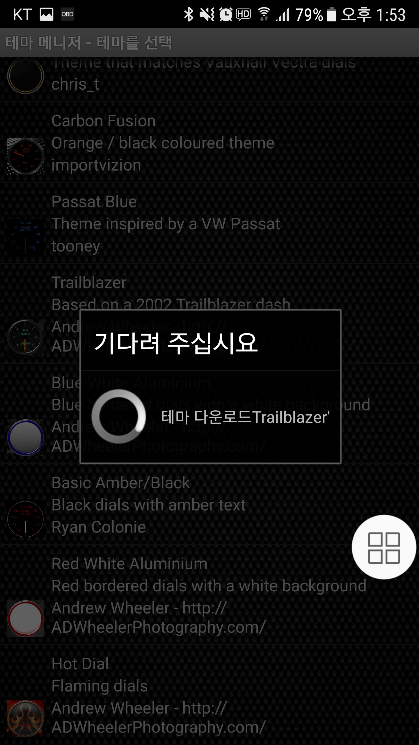

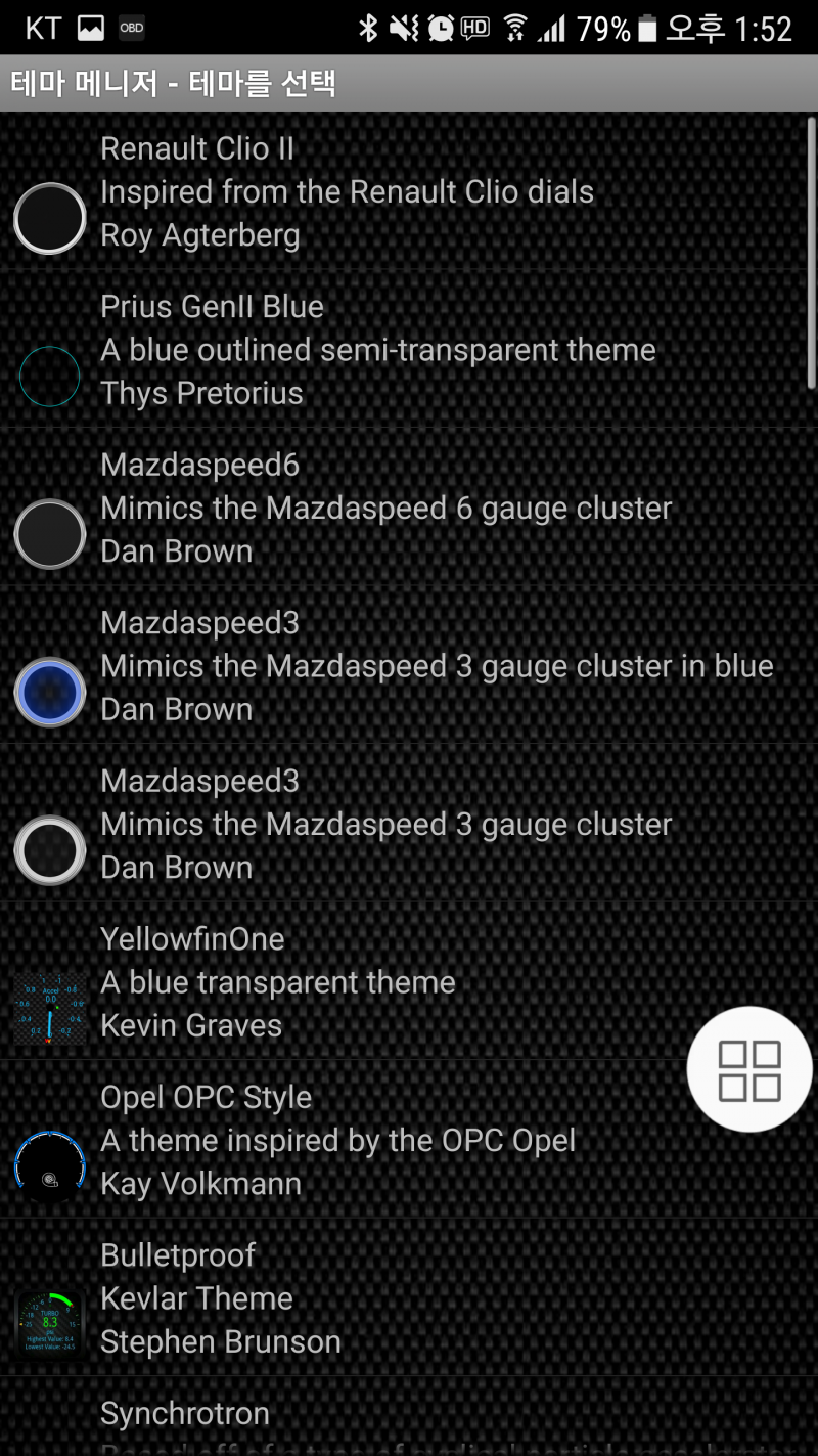

바로 테마를 바꿔 촌스러운 계기판을 바꾸기 위해서죠~

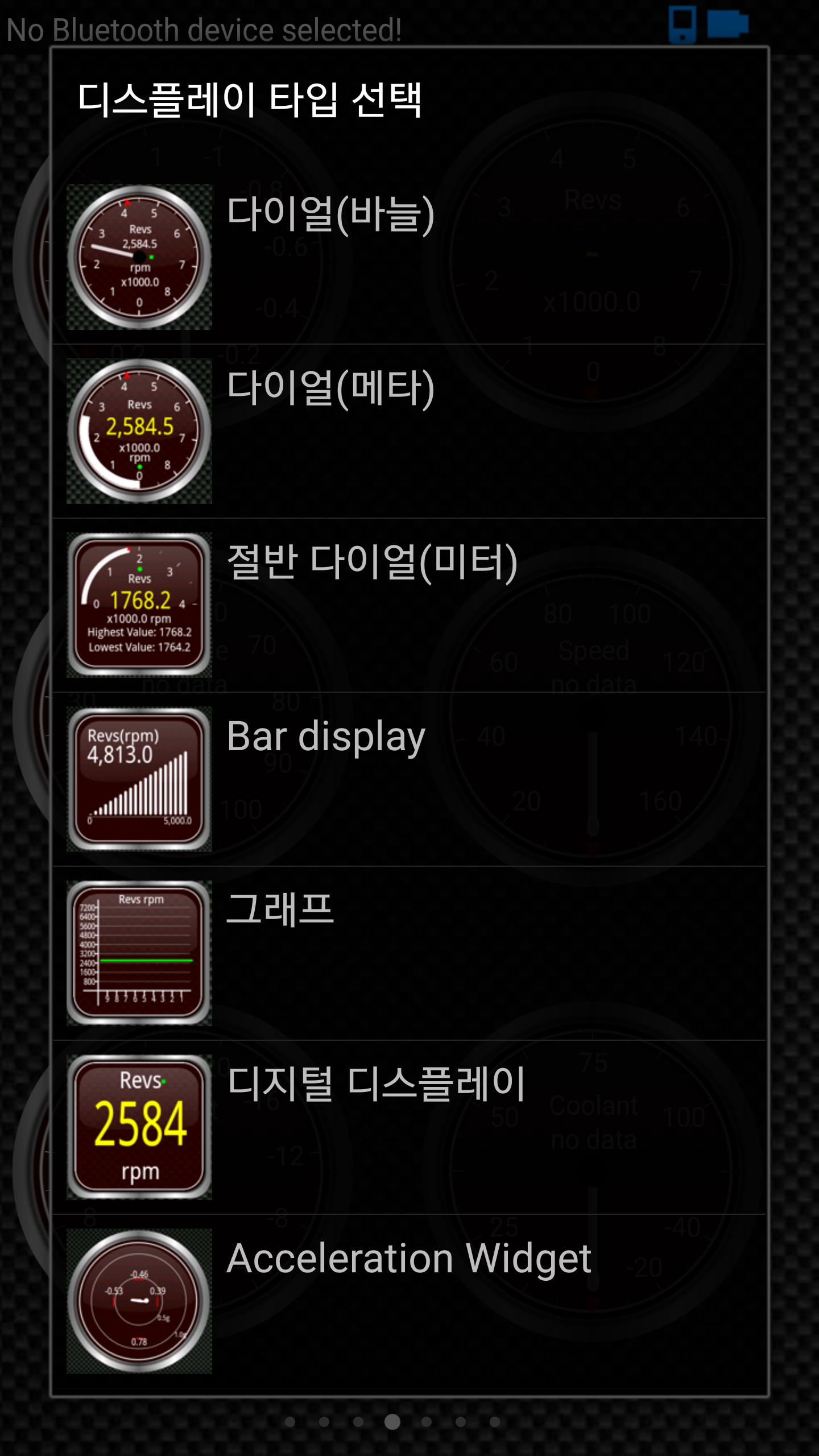

테마를 선택해봅니다.
여러가지 테마리스트가 업데이트 됩니다.
원하는 테마를 터치하여 다운로드 받습니다.
짠짠~~ 뭔가 바뀐거 같은가요?
계기판 정보로 들어와 보니 확실히 바뀐게 느껴지시죠??
지금까지 이용했던 경험상..녹색이 가독성이 좋았습니다.
원하시는 게이지 항목만 자신이 마음대로 삭제 및 재배치할 수 있습니다!!
