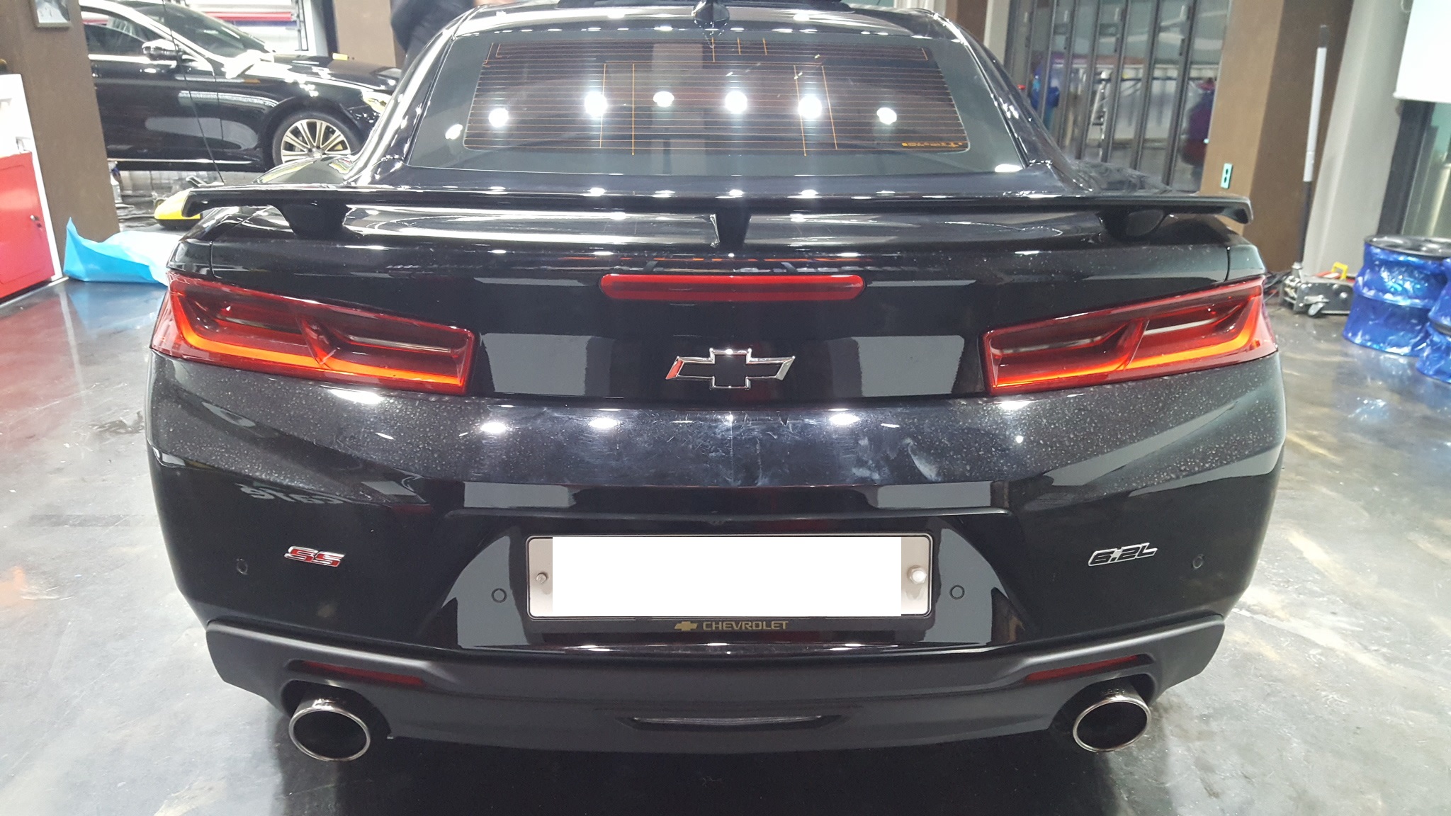

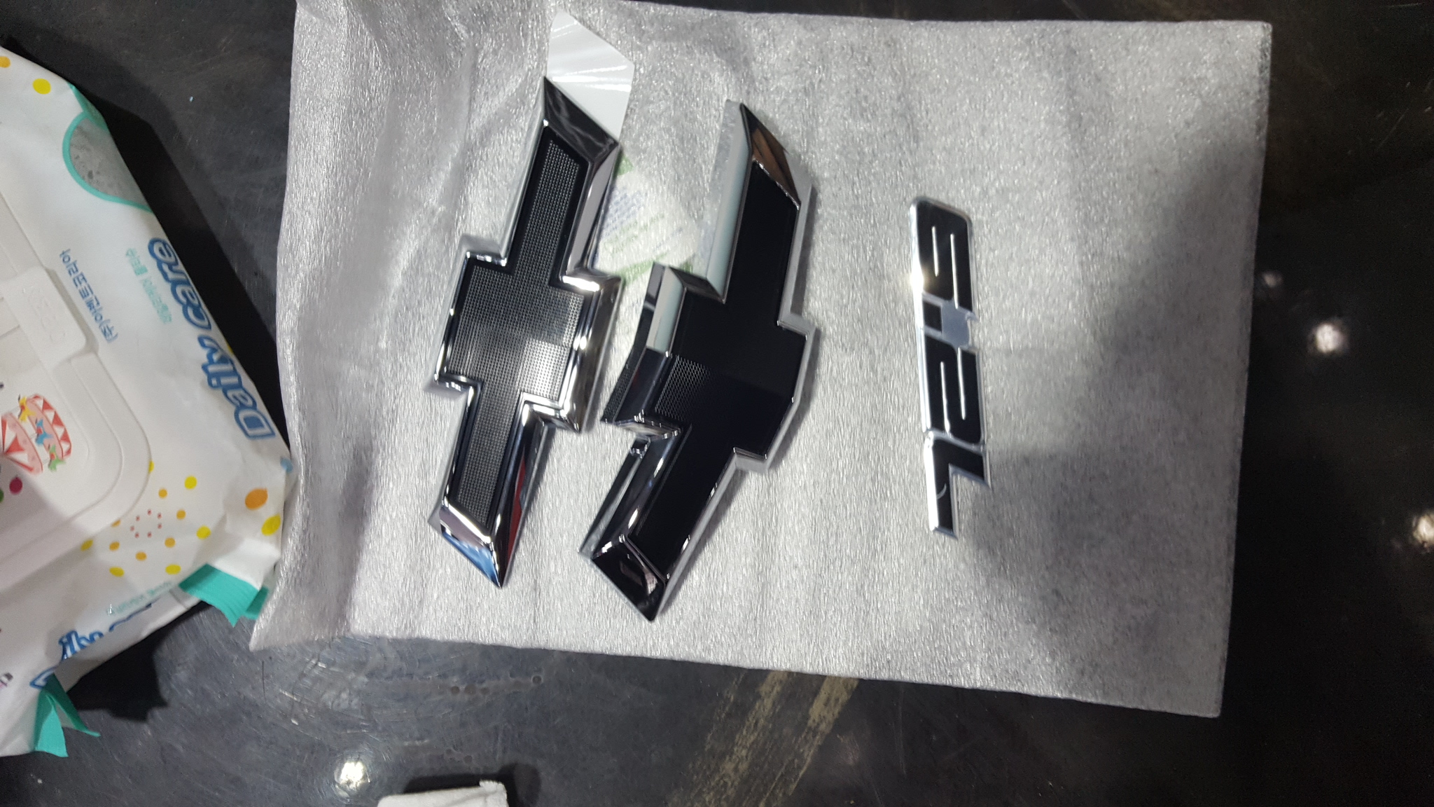

이베이로 주문한 gm 정품 앞뒤 블랙 엠블럼이랑 싸구려 엠블럼입니다 ㅎㅎ
다른것도 주문했는데 먼저 온것만 작업했습니다.
http://www.v8camaro6.com/board_d/view.php?table=board_d&br_num=180&mypage=1&page=1&test=total&keyword=앰블럼

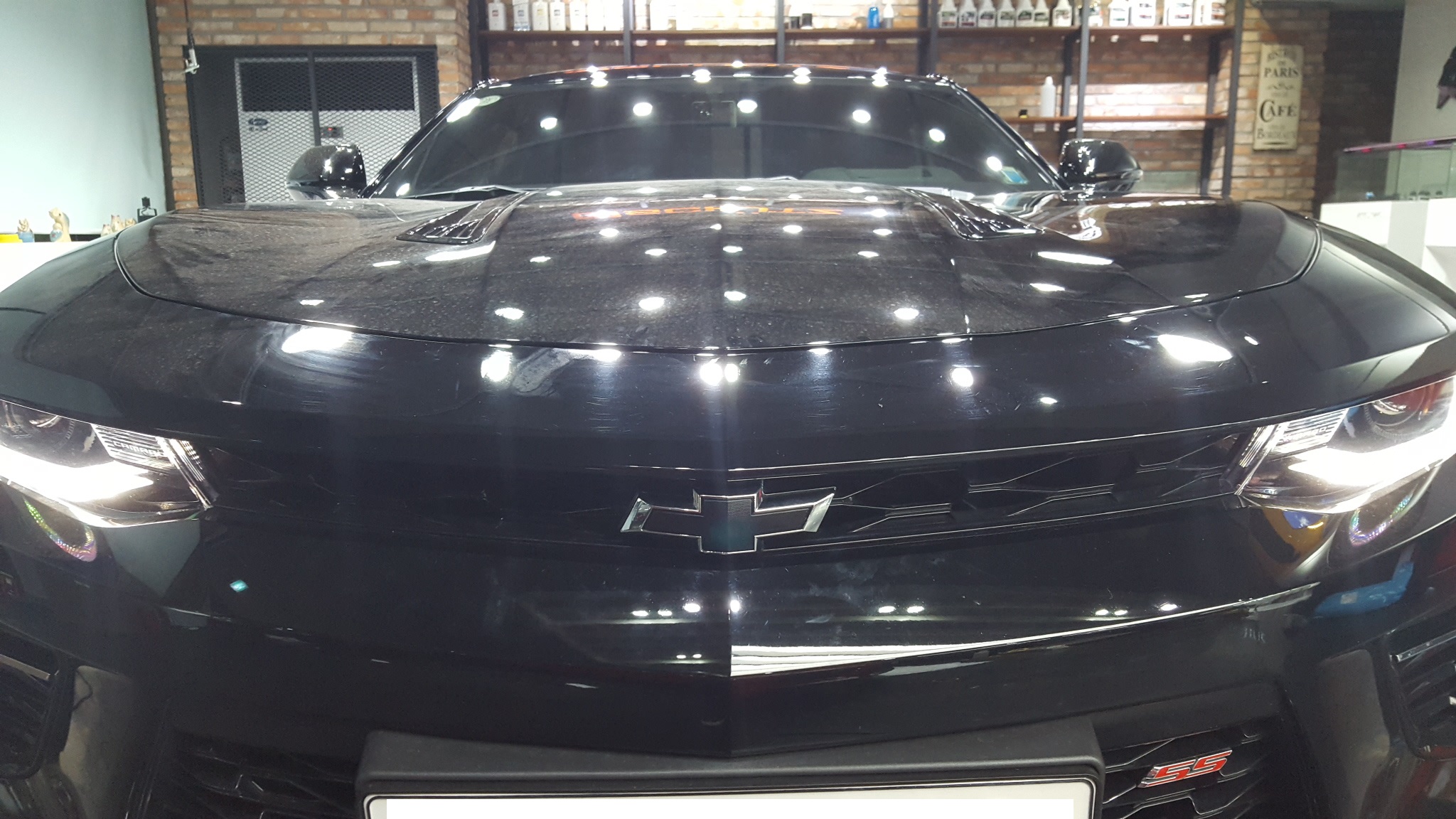

이글을 참조하고.. 그리고 정품이라고 인스톨 가이드 종이 쪼가리도 와서 읽어보고 작업을 했는데요
뒤는 양면테잎이니 뭐...  살면서 본 가장 질기고 단단한 양면테잎이긴 했지만 아무튼 제거했는데
앞은 제가 손이 작아서 그릴 안쪽으로 손은 들어가는데
ㄱ자로 생긴 핀이 손으로 제끼기 힘들라고 가운데 2개는 ㄱ뒤에 플라스틱으로 버팀목처럼 되어있더라구요
그래서 1시간동안 낑낑 대다가 결국은 그냥 부러뜨렸습니다. 하하... 1시간동안 뭘한건지...
썬팅 맡겨놓고 작업하시는 동안 혼자 쉬엄쉬엄 엠블럼 diy 했네요 ㅎㅎ
  • 최혜식(ZamTing) | 2017-04-04 22:57
오~ 역쉬~ 정품 퀄리티!! ^^b
  •  김다한(cool D) | 2017-04-04 23:23
       살짝 광택이 도는 블랙인데... 실물로 보면 확실히 이뻐요 ㅎㅎ
  • 이상현(모터헤드) | 2017-04-04 23:20
6.2엠블럼도 멋집니다~!
  •  김다한(cool D) | 2017-04-04 23:24
       감사합니다. 여러 색상과 디자인, 사이즈, 글씨체 중에 고심끝에 골랐는데 나름 잘 어울리는거 같아요~
  • 김경화(아리아) | 2017-04-05 09:41
엠블럼의 색상이 통일성 있어서 더 좋아 보입니다.
저도 다이 하고픈데.... 언제쯤 할지... ㅎㅎㅎㅎㅎ
  •  김다한(cool D) | 2017-04-05 09:53
       감사합니다 ㅎㅎ 시간 충분히 가지고 작업 하시는게 좋을거에요 생각외로 고생했어요
  •   김경화(아리아) | 2017-04-05 10:01
        작업하신 글이 많은 도움이 될것 같습니다. 고맙습니다....^^
  •    김다한(cool D) | 2017-04-05 13:43
         앞은 그냥 과감히 핀을 부러뜨리거나 아니면 애초에 금색보타이만 제거하고 갈아붙이는게 나을거 같습니다. 양면테잎으로 부착되어 있으니까요. 저는 이미 리무버로 하도 쑤셔서 크롬부분이 손상이가서 돌이킬수없다는 생각으로...ㅎㅎ
  • 정곤(수도산) | 2017-04-05 12:36
6.2L 저하고 같은 위치에 보기 좋네요 출고시 나온것 같네요
  •  김다한(cool D) | 2017-04-05 13:41
       저자리가 역시 딱인거 같습니다 ㅎㅎ 휀다에 붙일 v8도 오고있는 중입니다 후후

  • 하경훈(까칠한짜르) | 2017-04-17 21:16
혹시 블랙엠블럼 얼마드셨나요? 작업할까 고민이네요 ㅎㅎ
  •  김다한(cool D) | 2017-04-17 22:58
       배송비까지 10만원 조금 안들었던거 같습니다~
  •   하경훈(까칠한짜르) | 2017-04-18 10:00
        좌표좀 부탁드립니다.직배송이죠?
  •    김다한(cool D) | 2017-04-18 11:16
         아 저는 다른거 이것저것 같이 사느라 배대지 이용했어요. 이베이나 아마존에서 검색해보시고 배송비 비교해보고 고르세요~
  •     하경훈(까칠한짜르) | 2017-04-19 10:13
          뭘로 검색하셨나요?23358104맞죠? 최저가찾아도11만원 나오네요 ㅜㅜ
  •      김다한(cool D) | 2017-04-19 12:22
           저는 그냥 2016 camaro emblem 으로 검색했는데 품번 그거 맞아요.
  •       하경훈(까칠한짜르) | 2017-04-19 12:27
            아네..가격이 좀 올랐나보네요..감사합니다~
