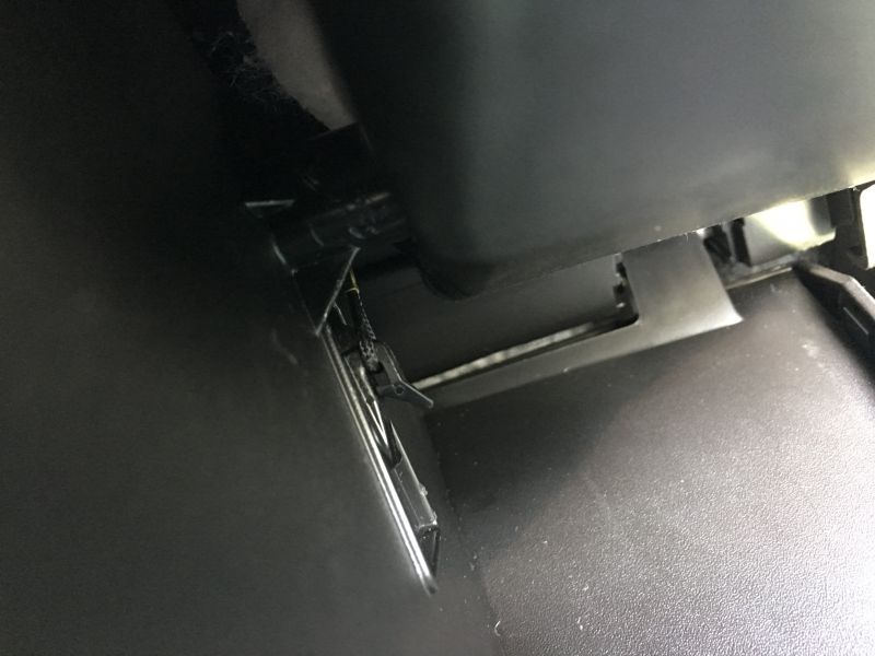

때마침 5000키로 정도 주행한 것 같아 에어컨 필터 점검을 해 보려 합니다.
회사 주차장에 주차하고 조수석 시트에 걸터 앉습니다.

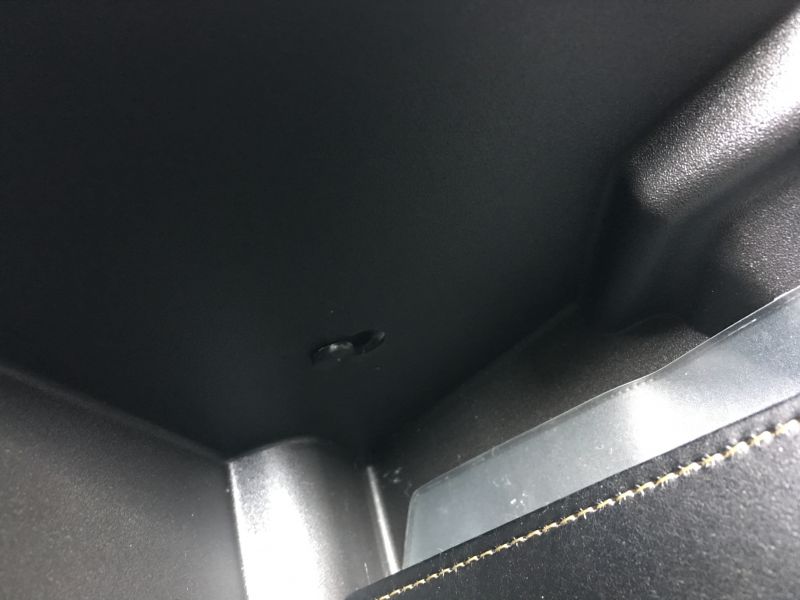

먼저 글로브 박스 탈거를 합시다.
글로브 박스를 열고 내부를 깔끔하게 비운다음...
요 녀석을 살짝 제껴서 밀어주면 고무줄이 빠지면서 안으로 들어갑니다.
이제 글로브 박스를 완전히 빼 줘야겠죠..
근데....
탈거가 안됩니다.. 뭐지 이거...
급히 검색을 합니다.
다행히 유튜브에 동영상이 있습니다.
영상을 보니 완전히 이해가 갑니다.. 참 쉽네요..
근데...
영상처럼 안됩니다..
암만 힘줘도 안빠지고 더 힘주면 부서질 것 같습니다..
역시 마이너스의 손입니다..
포기하기로 합니다..
근데..
아까 뺐던 녀석이 뒤로 가서 나올 생각을 안합니다...
고무줄이군요... ..
아....
한 30분 별 짓을 다 해보다 뭐라도 없나 싶어
트렁크를 열어봅니다..
프라스틱 옷걸이가 있군요.. 세탁소 옷걸이라면 정말 좋겠지만..
언제나 그렇듯 현실은 가혹합니다..
잠시 고민하다 프라스틱 옷걸이를 부숩니다..
저 놈을 걸어서 뺄 수 있을만한 도구를 만든다음
다시 30분간 미친놈처럼 쑤셔대서 겨우 빼냅니다..
성공이군요..
초보자 여러분 영상처럼 안됩니다.
에어컨 필터 교체는 전문가에게 맡깁시다.
특히 사진에 저 놈 잘 못 빼면 지옥을 봅니다.

아 진짜 아무리 힘줘도 안빠지더라구요. 아무리해도 안빠지길래 몸무게 3자리수 친구 불러다가 체중 실어보라고 해도 안빠지더군요... 플라스틱 리무버로 지렛대로 아무리 제껴도 리무버가 부러질판... 마지막에 리무버 세로로 넣어서 가로로 돌려서 벌린다음 그상태에서 지렛대 원리로 제끼니 바로 툭 하고 빠지더군요. diy 하실분들은 참고하세요.
  • 김다한(cool D) | 2017-03-23 16:38
그리고 혹시나 글쓴이처럼 글로브박스 탈거에 실패할 경우를 대비해서 저 고무줄 달려있는 부품 빼기 전에 고무줄 고리 부분에 대가리 큰 케이블 타이 쑤셔넣어서 그거잡고 당길수 있게 조치한 다음에 했습니다. 보험삼아 뭘 걸어놓고 싶은데 길이도 되고 휘어지고 할만한게 떠오르는게 없어서 케이블타이 하나 꽂아두니 딱 이더라구요.

아... 오늘 점심시간에 하다가 포기하고 돌아왔네요. 오른쪽 고무줄은 처음에 너무 쉽게 빠지길레....후훗 이거 어렵지 않네 하고 방심하다가 놓쳐버렸고.....
현재 열린채로 다니고 있어요. ㅠㅠ
