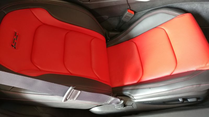

여기서 밝히지 않은것은 저 스타퍼를 구멍 뚫는 방법 말고도 중간에  용접된 부분을 제거하고, 빼내어도 됩니다.
길이 1.2센치정도에 두께 6미리정도 되는 작은 봉이 나옵니다.
그걸 제게해도, 저 링크의 내용처럼 드릴로 갈아내도 됩니다.
제거 하는 것이 시간이 훨씬 적게 듭니다.
중요한것---스타퍼는 시트당 하나만 있는 것이 아니라 , 양쪽에 각각 있습니다.
결론적으로 총 4개의 스타퍼를 제거해야 합니다.
그리고, 또하나 조심할께 잘못하면 폴딩스위치가 안 먹을 수 있습니다.
케이블 연결이 빠져서 그럴 수 있으니 그것또한 체크하세요.
  • 김도영(SunShine) | 2017-02-07 10:48
빨간시트 이쁘네요 ㅠㅠ ㅎㅎ 차에 누워잘때 너무 불편해서 하긴 해야겠더라고요.
  •  민병길(부산마초) | 2017-02-07 12:15
       저 빨간 시트때문에 두달 넘게 늦게 받았죠.
시트때문에 만족합니다.^^
  • 민병길(부산마초) | 2017-02-07 12:09
이건 꼭 해야 할거 같아요. 장거리 갈때는 필수 입니다.^^
  • 이상현(모터헤드) | 2017-02-07 14:17
개인이하기 넘 힘들어보여요ㅎㅎ
  •  민병길(부산마초) | 2017-02-11 02:28
       맞아요.
12만원도 싸게 보입니다.
