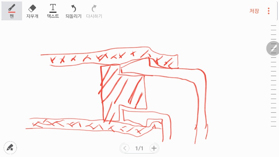

어제 3D프린터로 사운드 제네레이터 마개 만들어 봤습니다.
이렇게 넣어서.. 순정 호스를 씌우면 막히는 방식으로 작업 예정

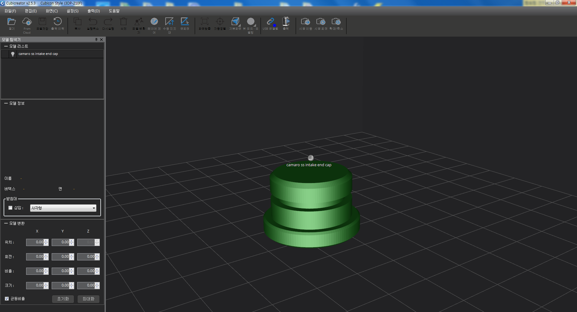

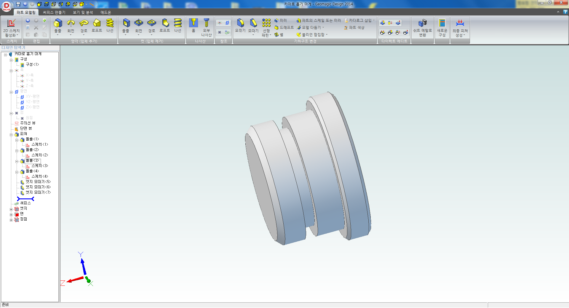

캐드로 그려서

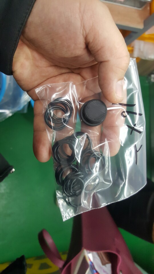

오링도 사서..

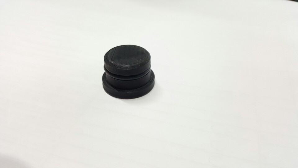

완성후 오링장착..
집에가서 끼워 보는 일만 남았네요..
잘 맞으면.. 10개 뽑아서 무료분양 하겠습니다.

파주사시는 회원분께서 지난번 자휴벙개때 저것과 거의 흡사한걸 준비하셔서 저포함 여러대 시공...
완전 깔끔합니다 ㅎㅎ
  •  공석희(깨몽) | 2017-01-26 19:11
       혹시 그분 닉네임 이라도 알수 없을까요? ㅎㅎ 위의 마개 수치 문제로 실패해서 그러는데 수치를 좀 문의 하고 싶네요^^
  •   이석환(부천마로) | 2017-01-27 06:11
        느린거북이 님으로 알고있어요 ㅎ
김도영님이 정확히 알고있고요

이거 실패 했습니다 입구가 일자가 아니라 원뿔처럼 태이퍼 져서 끼울수가 없네요 ㅠㅠ 재설계 해야 할듯요
  • 이상현(모터헤드) | 2017-01-28 11:49
느린거북이님께서 장착해주신거 딱맞아떨어집니다~
  •  강성준(타이푼) | 2017-01-30 10:04
       이것두 딱 맞는데요.. 문제는 맘에 안들어서 다시 만들려구요.
