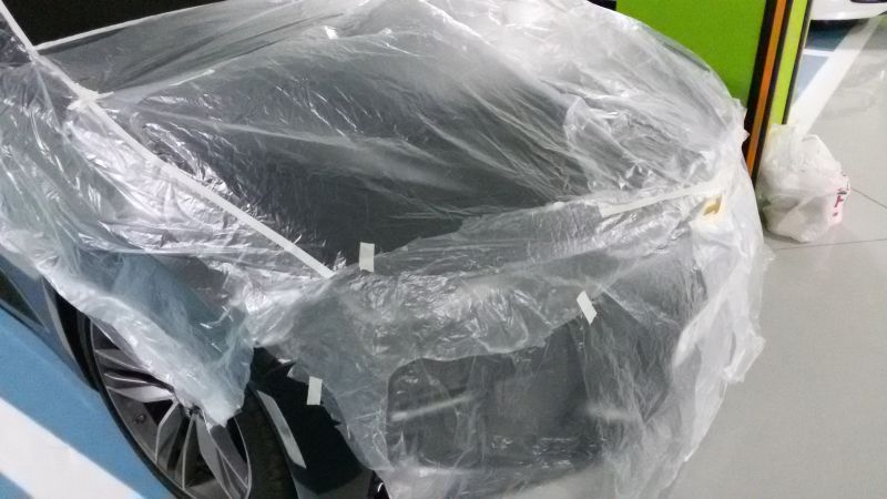

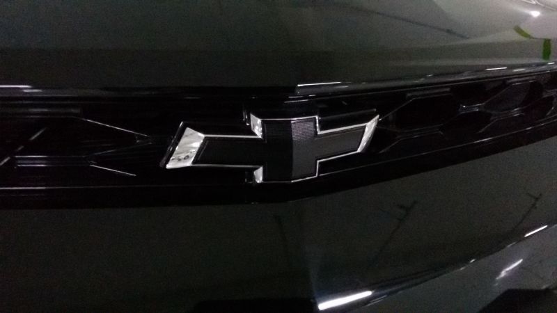

크게 어려워보이지 않아 도전해 봤네요~
결과는 나름 만족 스럽습니다. ^^

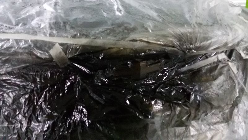

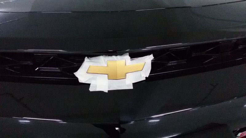

마스킹 작업에 신경 좀 써야 될 것 같네요.
카페인트(스프레이 락카)로 도색했구요.
열처리는 헤어드라이기로 처리~
총 3회 반복하니 원하는 색감이 나오네요.
재료비는 총 일만냥 정도 투자...
다이에 도전 해 볼만한 아이템 같네요~

아..전 어제 지하주차장에서 했는데...전 도색할때 프라이머 안쓰거든요....
그냥 카페인트 뿌리니깐..추워서 그런지.. 그냥 흘러 내려 버리더라구요..휠은 잘되던데...
엠블럼이 코팅이 잘되있어서 그런가 몰르겠습니다.ㅋㅋ 그래서 프라이머 사서 다시 해볼려구요~
  •  최호준(깜블비SS) | 2017-01-08 18:59
       저도 지하주차장에서 작업했어요. 혹시 카페인트 스프레이 노즐이 일반노즐인 제품을 사용하신건가요? 특수노즐 부착된 카페인트를 사용했는데 왠만해선 흘러내리지 않더라구요. 저도 프라이머 안쓰고 걍 카페인트만 뿌렸습니다. 1회는 조금 적게 도포 후 열처리하고 좀 마르면 다시 처음보단 많이 도포 후 열처리하는 식으로 했어요. 도움 되시길..
