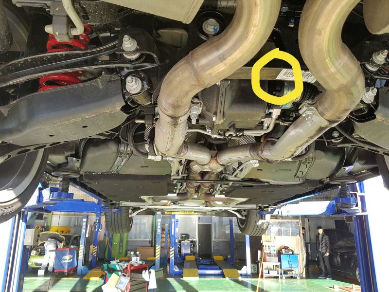

잭포인트 리어크로스 멤버 노란색 칠한곳인가요?

넵 스몰잭으로 한번에 뜰수 있는 곳입니다.
근데 일반 중앙식 ? 리프트로 뜰때 저기 뜨려면 중통 간섭때문에 고무패드를 산처럼 쌓아야 해서 불가능 합니다~
앞쪽도 좀 깊어서 그렇지, 각목만 있으면 한번에 뜰수 있는 포인트가 있습니다
로워링하면, 저상식 잭이 아님 안들어갈수도 있겠더라구요
  •  정곤(수도산) | 2016-12-23 15:27
       저도 가레지와 자키를 보유하고 있어서요 안전말목도 ㅎ
