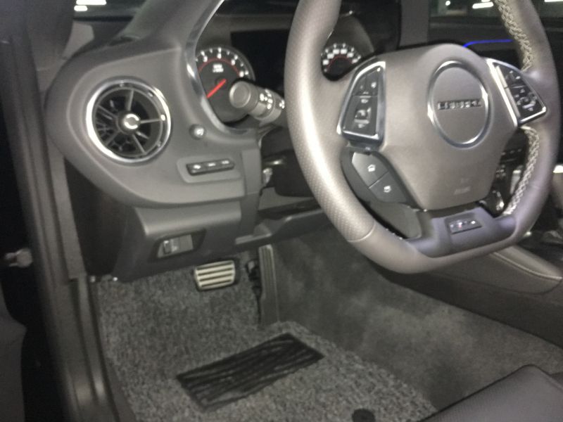

오일 캐치 캔은 공구 품목이라 다들 아실거라고 생각됩니다.
중요한것은 스포츠 페달입니다.
지난번에 제가 자게에
이베이에서 물건을 구매했더니 엉뚱한 것이 왔다.. 절대 구매하지마라..
라고 글을 남겼었는데

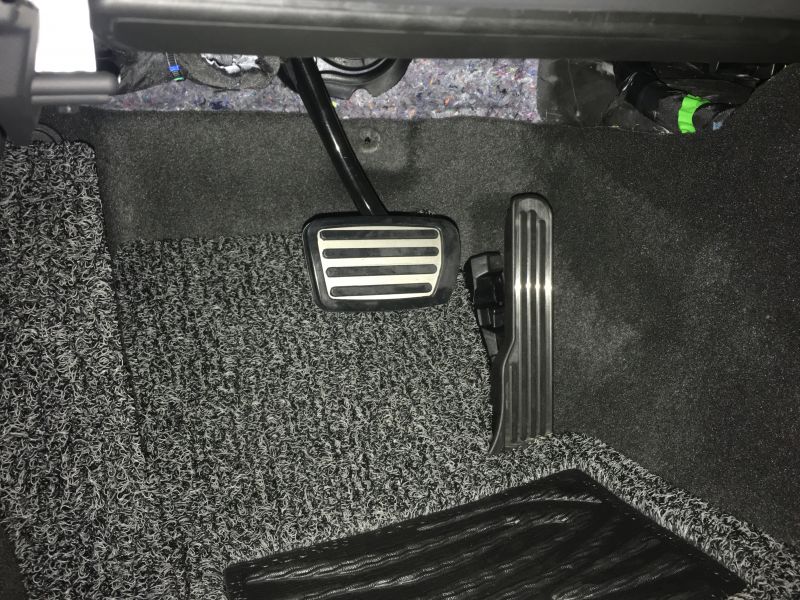

차량 인도 후에 모양을 보니 이게 맞겠더군요... -0-
마침 오늘이 쉬는 날이라 집더하기 마트에 차 박아넣고 예전부터 동호회 생활하던 동생과 작업했습니다.
만족도 100% 입니다.. 웃긴것은...
이베이에서 사온 악셀 페달도 메이드인 코리아..
차량에서 탈거한 악셀 페달도 메이드인 코리아..
작업 난이도는 정말 쉽습니다..
브레이크 페달은 커버 형태라 기존에 있는 고무를 벗기고 교체하면 됩니다.
악셀 페달은 고무 마개 제거 후에 복스로 나사를 풀고 탈거후에 끼워져있는 잭을 교체하고 다시 장착하면 됩니다.
만족도 100%

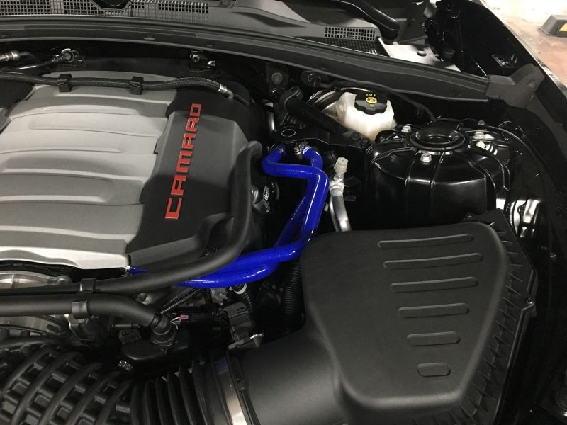

그런데 오일 캐치 캔은 장착하고 나서 보니까 어떻게 다시 뺄지 막막한....
  • 구자홍(부산노블) | 2016-11-06 20:29
... -_- 오일 캐치 캔 밸브를 아무래도 거꾸로 끼운 것 같은데... 확인하러 가야겠습니다...
  • 김도영(shinysun) | 2016-11-06 20:30
아무래도 꺼꾸로 끼우신거같은데요 ㅎㅎㅎ 패달은 먼길돌아돌아 다시 한국으로...ㅡ.ㅡ
  • 김도영(shinysun) | 2016-11-06 20:31
저 ㄷ 으로 꺽인것이 스로틀 뒤쪽으로 들어갑니다.
  • 최혜식(ZamTing) | 2016-11-06 20:32
대부분 부품이 한국산이라 돌아서 오네요~ㅋㅋ
그래서 가격이 안드로메다로~ ㅠㅠ
  • 구자홍(부산노블) | 2016-11-06 20:32
ㅋㅋㅋㅋㅋ 지금 갑니다 ㅋㅋㅋㅋㅋㅋ
  • 구자홍(부산노블) | 2016-11-06 20:36
인에서 나온데 아랫쪽으로 연결되는게 맞죠?
  • 이상현(모터헤드) | 2016-11-06 20:45
메이드인 코리아ㅡㅡ;
  • 김도영(shinysun) | 2016-11-06 20:46
앤진.. 그러니까 아래쪽 블럭에서 나와서 인으로 들어가서 아웃으로 나와서 위쪽으로 들어가는 라인입니다.
  • 김도영(shinysun) | 2016-11-06 20:48
참고로 저 ㄷ 자를 제가한거처럼 아래쪽으로 넣으시면 좀더 라인잡기가 수월하더라고요. 아래서 위로 올라오는형태로 호스가 나와서 ㅎㅎ
  • 구자홍(부산노블) | 2016-11-06 20:53
사진상으로 보면 꼭 거꾸로 들어간 것 같은데 가서 보니까 제대로 해놨네요 ㅋㅋ
  • 구자홍(부산노블) | 2016-11-06 20:55
장착할 때도 도영님 게시물 보고 해서 제대로 해놨을 겁니다. 감사드립니다 ^^
