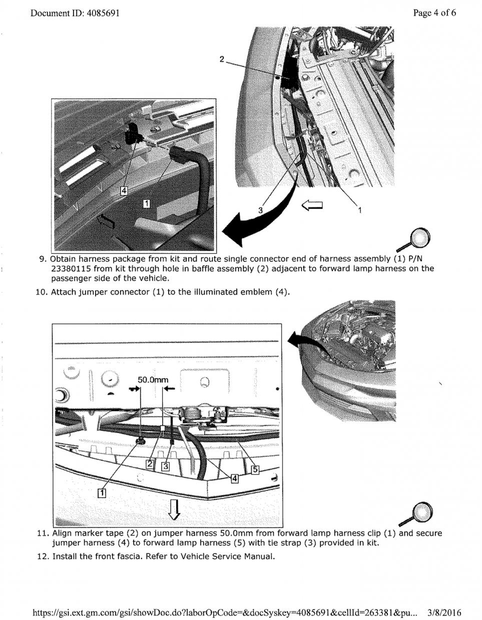

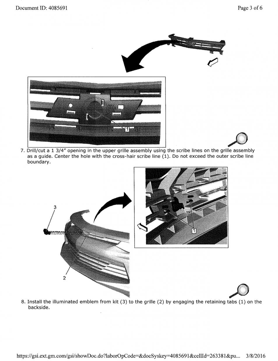

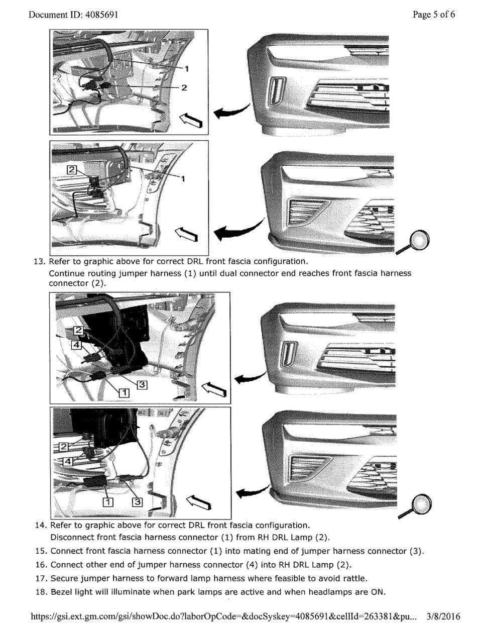

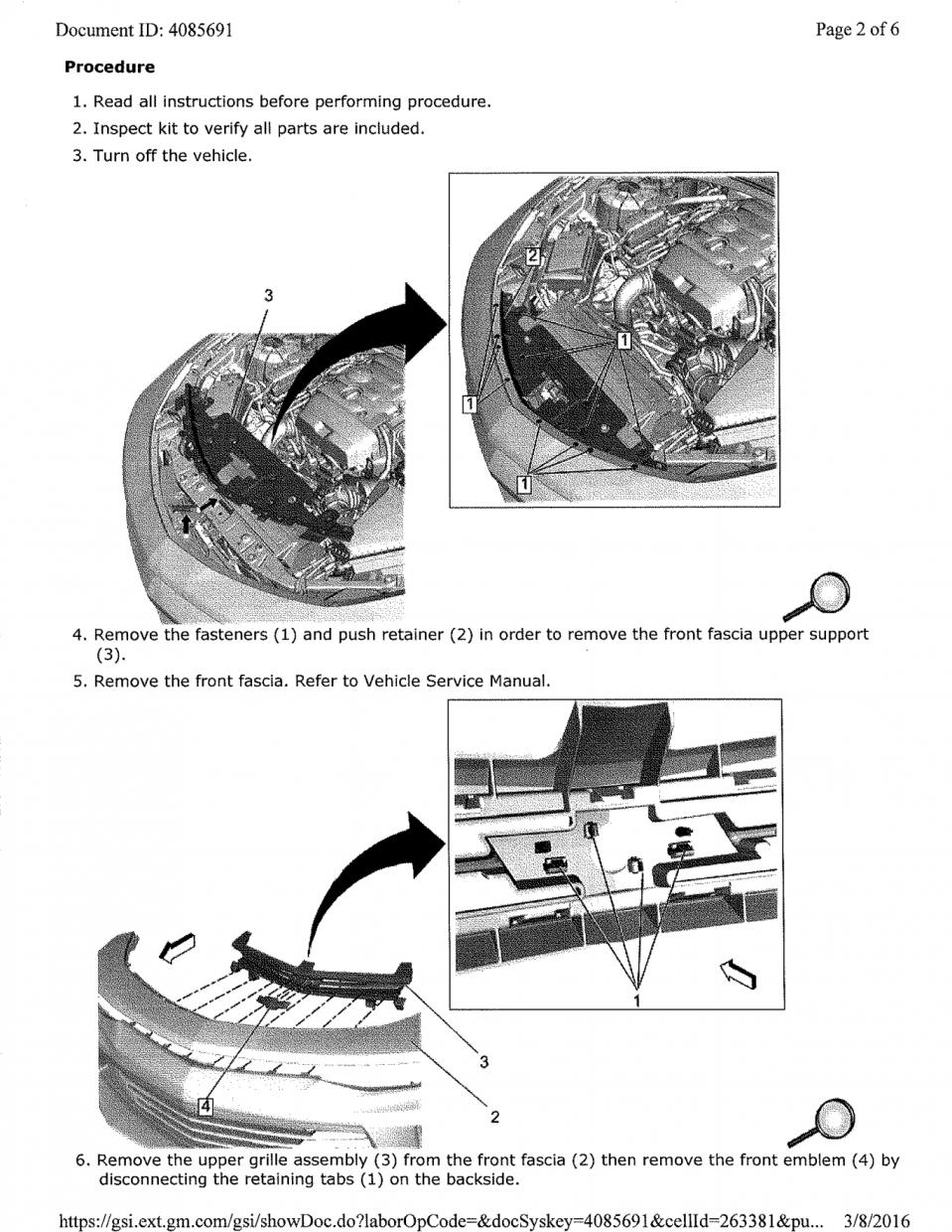

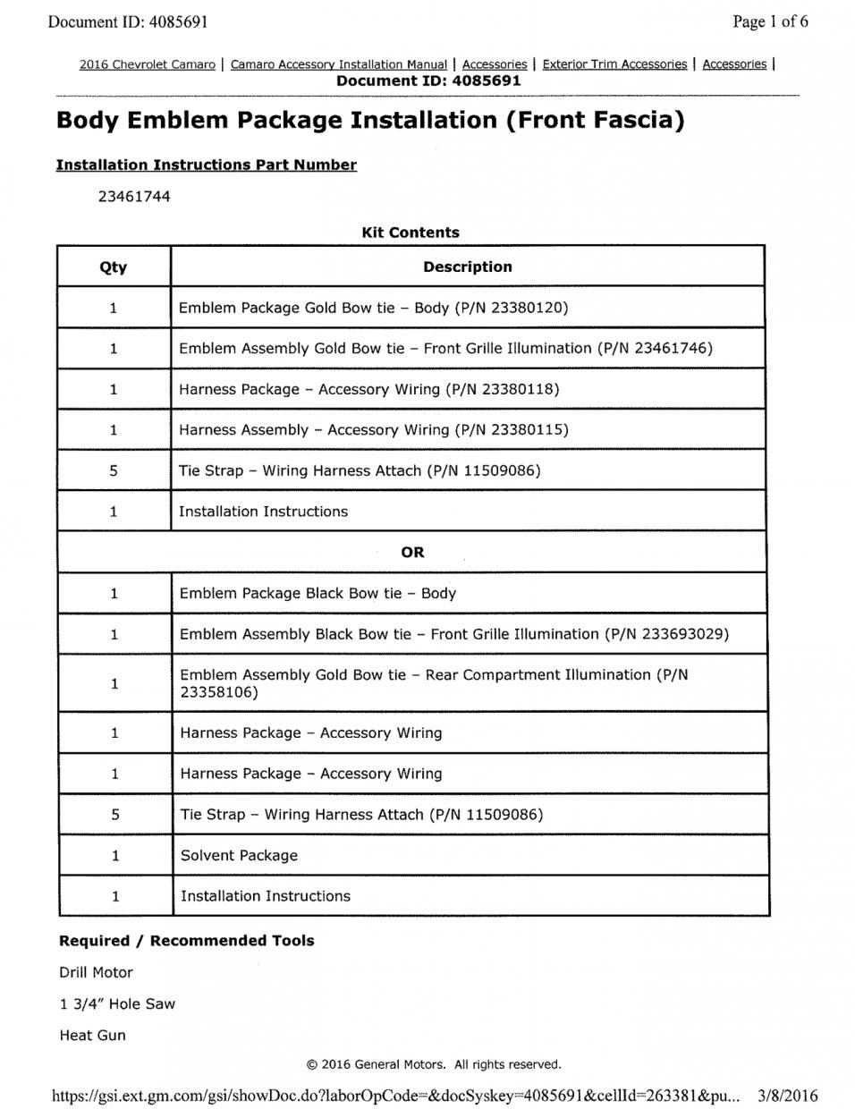

우선 해당 메뉴얼은 엠블럼 주위에 불빛나는 제품 설치 메뉴얼인거 같은데
저희가 참고할 내용은 엠블럼을 전면 상단 그릴에서 어떻게 떼어낼지
알아보는 자료로 활용하시면 되겠습니다.
우선 형태는 또각~체결되어 뒷면에 걸쇠가 걸리는 형태인데..
이걸 도구로 잡아 뜯을 경우..운좋으면 바로 뜯길 수도 있겠지만..
몇개의 브라켓이 부러질것을 염두해야할거 같고요.
부러졌을 경우 양면 테잎등으로 부착하는 정도 예상할 수 있겠습니다.
아니면 메뉴얼 처럼 그릴까지 분리해서 하는 방법?
이상입니다~!!

  • 전창석(로뉘) | 2016-09-12 14:43
후크는 핀으로 밀면 될테구 땜빵은 인두기로 녹이면 될듯 하네요
