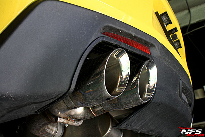

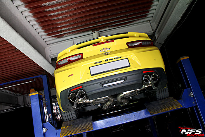

코르사익스트림 쿼드배기에
적합한 유럽형 디퓨져!!!
카마로SS 에 쿼드 머플러를 장착할경우
듀얼머플러로 출고된 순정디퓨져를 컷팅하여
장착하게 됩니다.
물론 많은 분들이 그렇게 장착하고 계시기도하지만
조금더 깔끔한 세팅을 원하시는 오너님들께서는
순정타입으로는 북미형 디퓨져를 사용하기도
하며 또는 튜닝파츠로 교체를 하실경우
엔더슨카본 디퓨져를 많이들 적용하고 계십니다.
오늘 장착되는 디퓨져는 순정형 디퓨져로
CAMARO 2SS  쿼드 머플러용 디퓨져로 장착후
디퓨져를 컷팅하여 맞출필요는 없는
모델입니다.

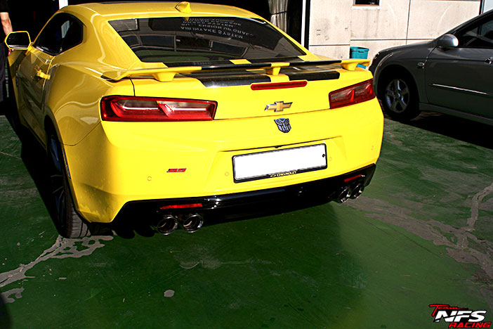

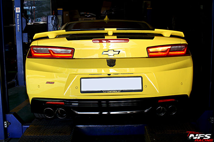

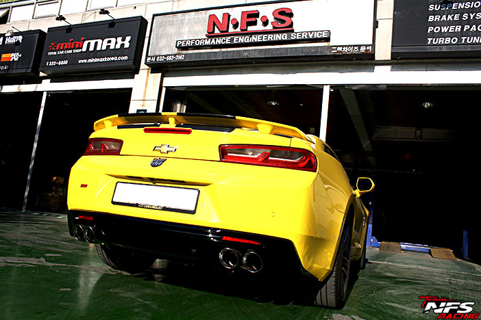

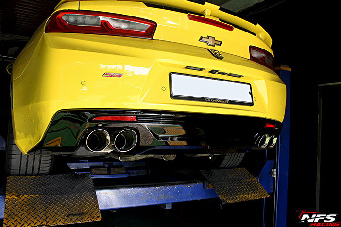

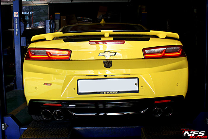

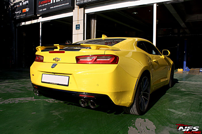

오늘 쿼드 디퓨져 장착을 진행할
카마로SS 입니다.

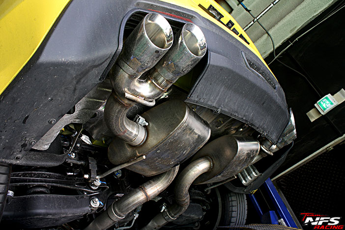

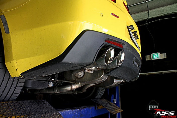

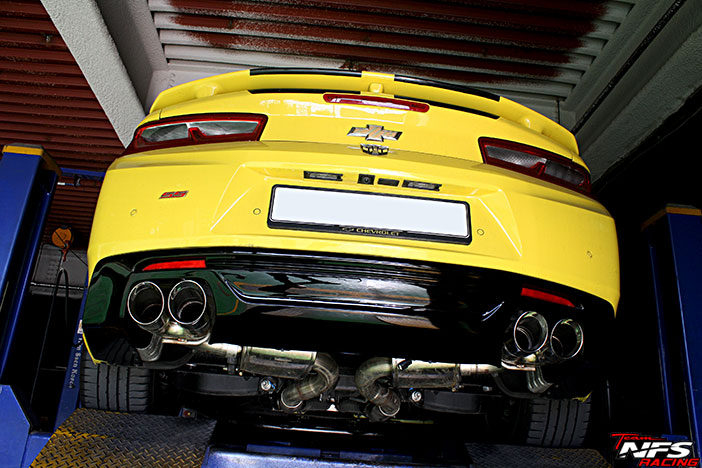

순정 머플러에서 코르사익스트림 쿼드 머플러를
장착하면서 순정쿼드 디퓨져 or 엔더슨 카본디퓨져를
두고 고민많이 하시다가 조금더 순정틱한
북미형 쿼드 디퓨져를 장착하기로 하셨습니다.

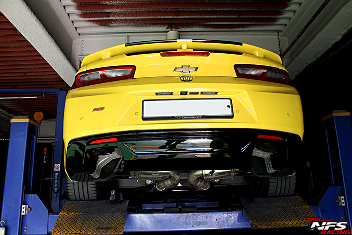

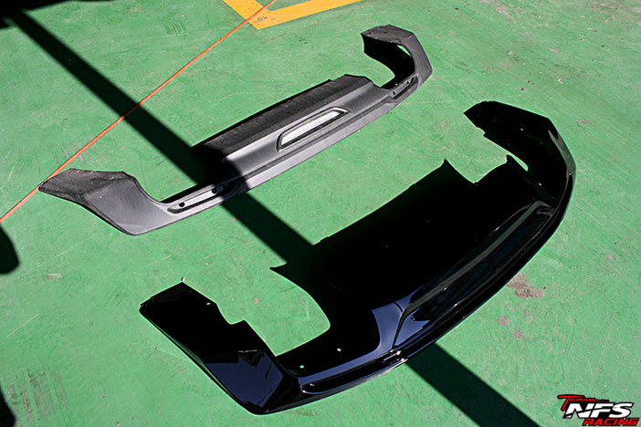

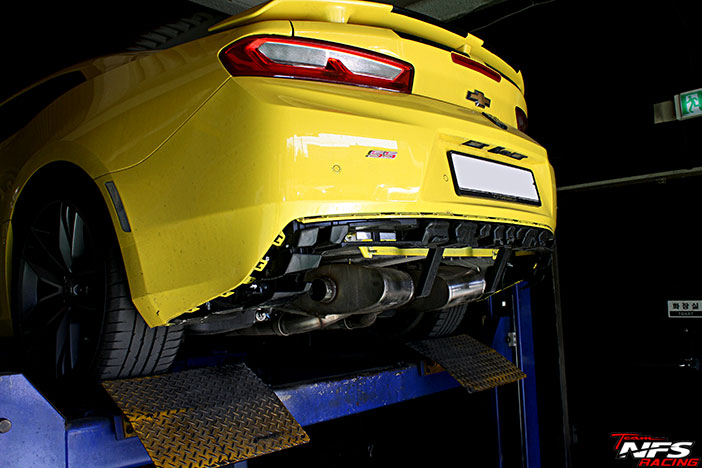

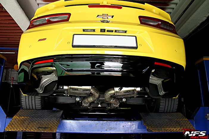

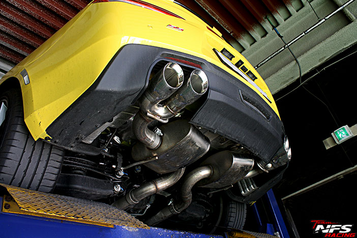

북미형 쿼드 디퓨져 장착을 위해
순정 듀얼디퓨져는 탈거를 진행했습니다.

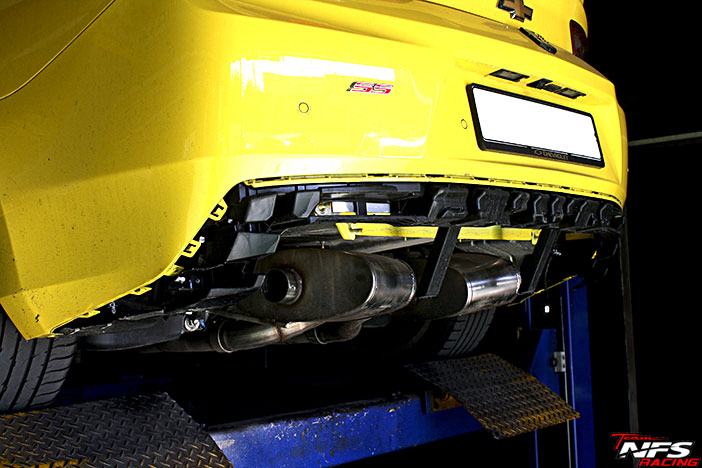

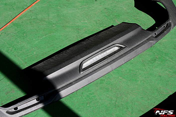

탈거된 순정디퓨져와 새로 장착될
북미형 디퓨져 입니다.

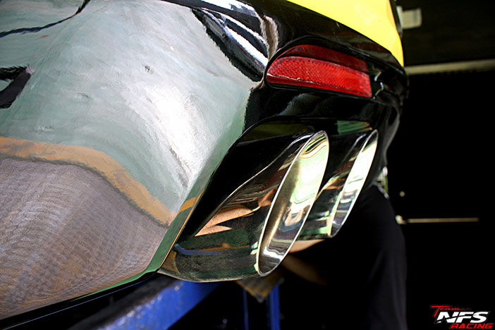

사진으로 보시면 순정 디퓨져와 새로 장착되는
디퓨져의 색상이 다르지요?
2ss 용 쿼드 디퓨져도 원래는 순정 디퓨져와 동일하게
무광으로 되어있습니다.

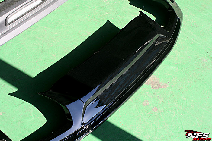

그러나 무광자체가 차량에 잘 어울리지 않기에
북미형 쿼드디퓨져에는 유광블랙으로 도색을 진행하였습니다.
도색을 해놓으니 훨씬 고급스러워 졌습니다!!!
또하나 순정과 다른것은 후진등 과 안개등이
새롭게 장착되는 쿼드디퓨져에는 없는것으 확인하셨나요?
그부분은 모든 장착을 완료한후 개조하여 진행합니다.

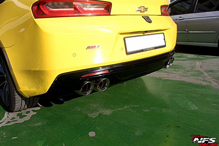

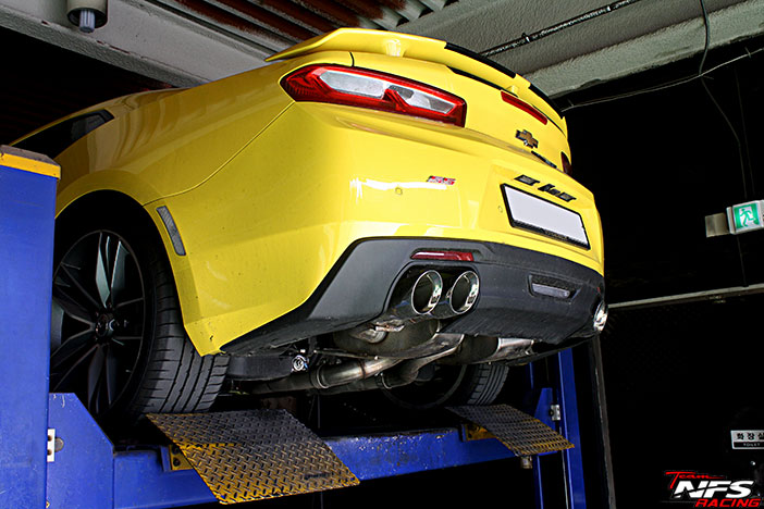

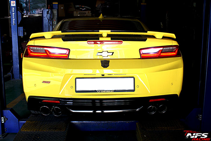

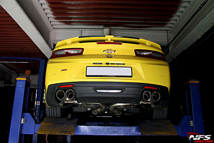

탈거되었던 순정자리에
북미형 쿼드 디퓨져를 새롭게 장착했습니다.

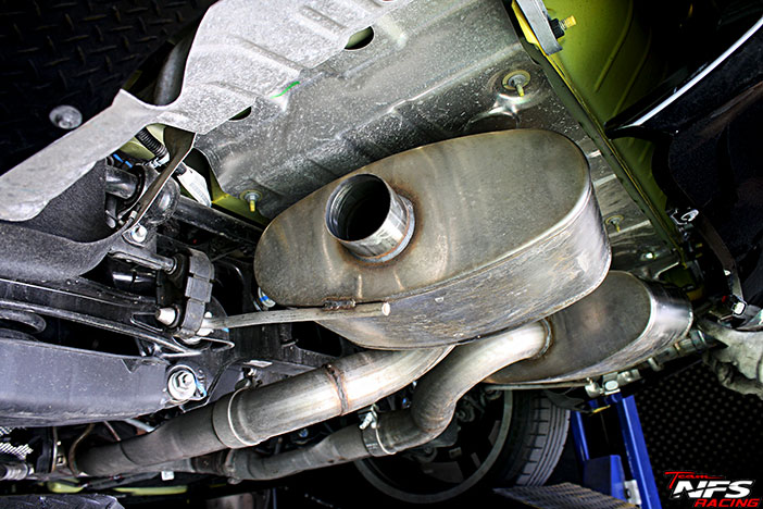

그후 디퓨져탈거를 위해 함께 탈거했던
코르사익스트림 쿼드 머플러 팁을
쿼드 디퓨져 장착후 다시 조립합니다.
쿼드 머플러팁까지 장착을 완료했습니다.

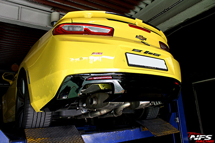

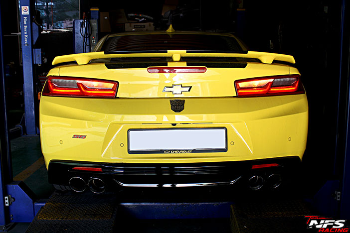

모든 장착이 완료되면 이제 원래 있던
후진등을 테일램프로 개조해 주어야 합니다.
후진등을 테일램프로 옮기면서
일반램프로 되어있던 부분을 LED 램프로
개조하며 테일램프를 분해하여 작업을
진행하는것이 아니기에 작업후 누수가 발생하거나
습기가 차는 일은 없습니다.

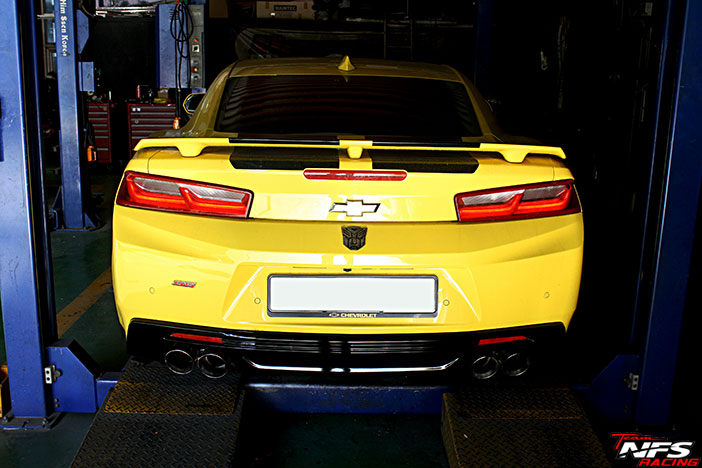

램프 개조도 완료되면 출고전
램프 정상작동여부를 확인후 출고해야겠지요~~^^
램프 작동 모두 정상적으로 작동합니다.
후진등의 경우 순정은 램프로 되어 있기에
후진시 누런 불빛이 나오는데 LED램프로
개조된 현재 상태는 테일램프 양쪽에서 깔끔한
백색으로 점등되기 때문에 오히려 더 순정같은
느낌을 줍니다.
카마로SS 북미형 2SS 쿼드 디퓨져로
개조완료!!!
