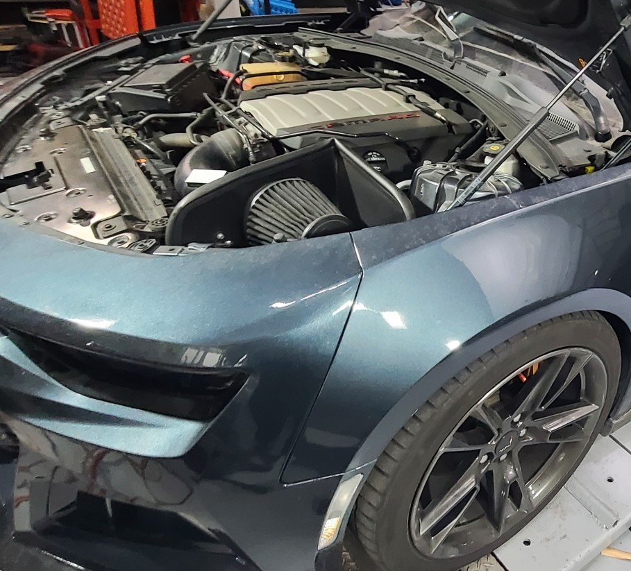

이번 포스팅은 카마로 6.5세대 LT1 엔진 차량의 실제 정비 사례입니다.
주행 중 갑자기 시동이 꺼진 차량이 입고되었고,
단순한 고장이 아닌, ECU 맵핑 오류로 인해 크랭크샤프트 크랙까지 발생한 중증 사례였습니다.
"시동이 안 걸린다 → 엔진 통교환 해야 한다"는 진단을 받았지만,보다 정확한 원인을 알고 싶어 저희 엠투퍼포먼스를 찾아주셨습니다.
● 입고 시 증상
시동 불가
크랭크풀리가 손으로도 전혀 회전되지 않는 상태
엔진 내부 메커니컬 고장 가능성 매우 높음

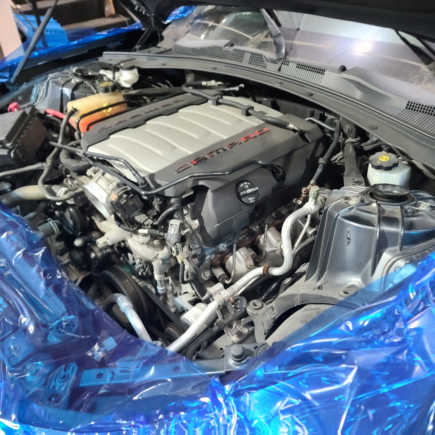

① 에어컨 벨트 & 겉벨트 제거
→ 외부 장치 간섭 여부 확인. 이상 없음

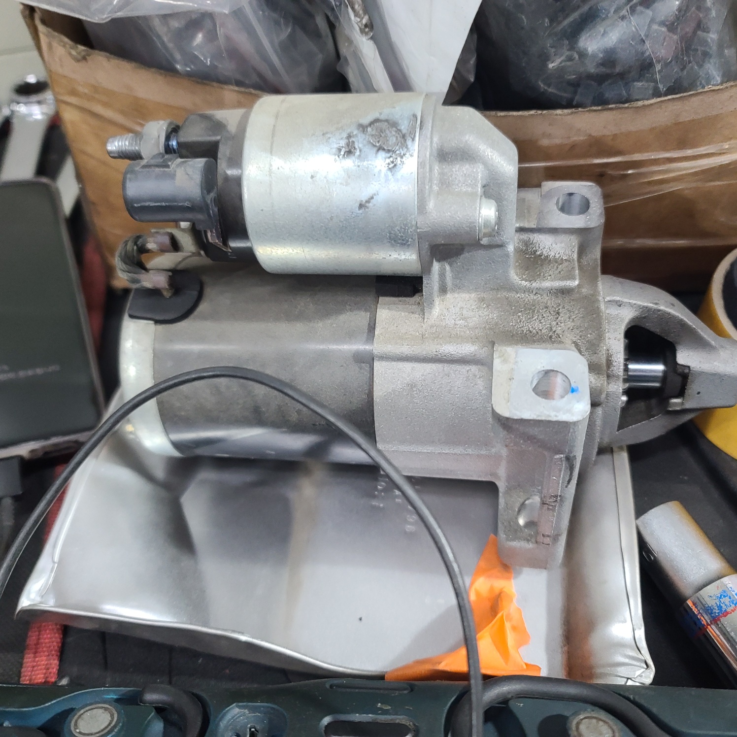

② 스타트모터 분리
→ 플라이휠-스타터 간 문제 없음. 여전히 크랭크 회전 불가

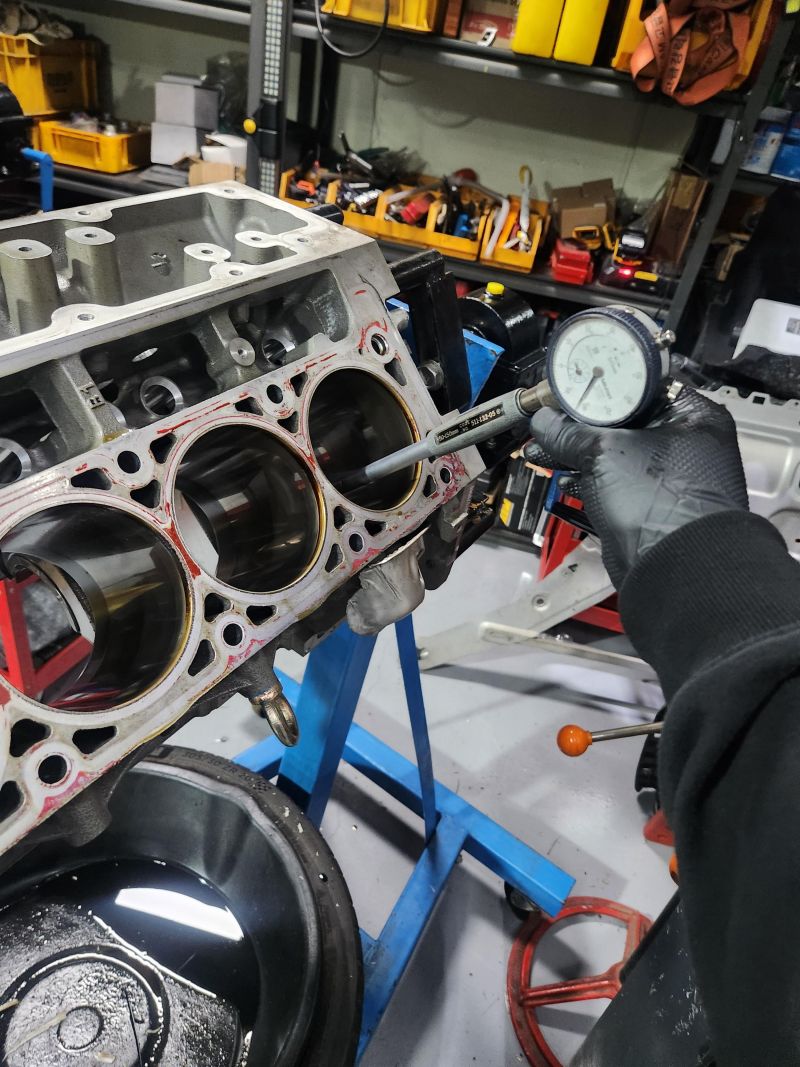

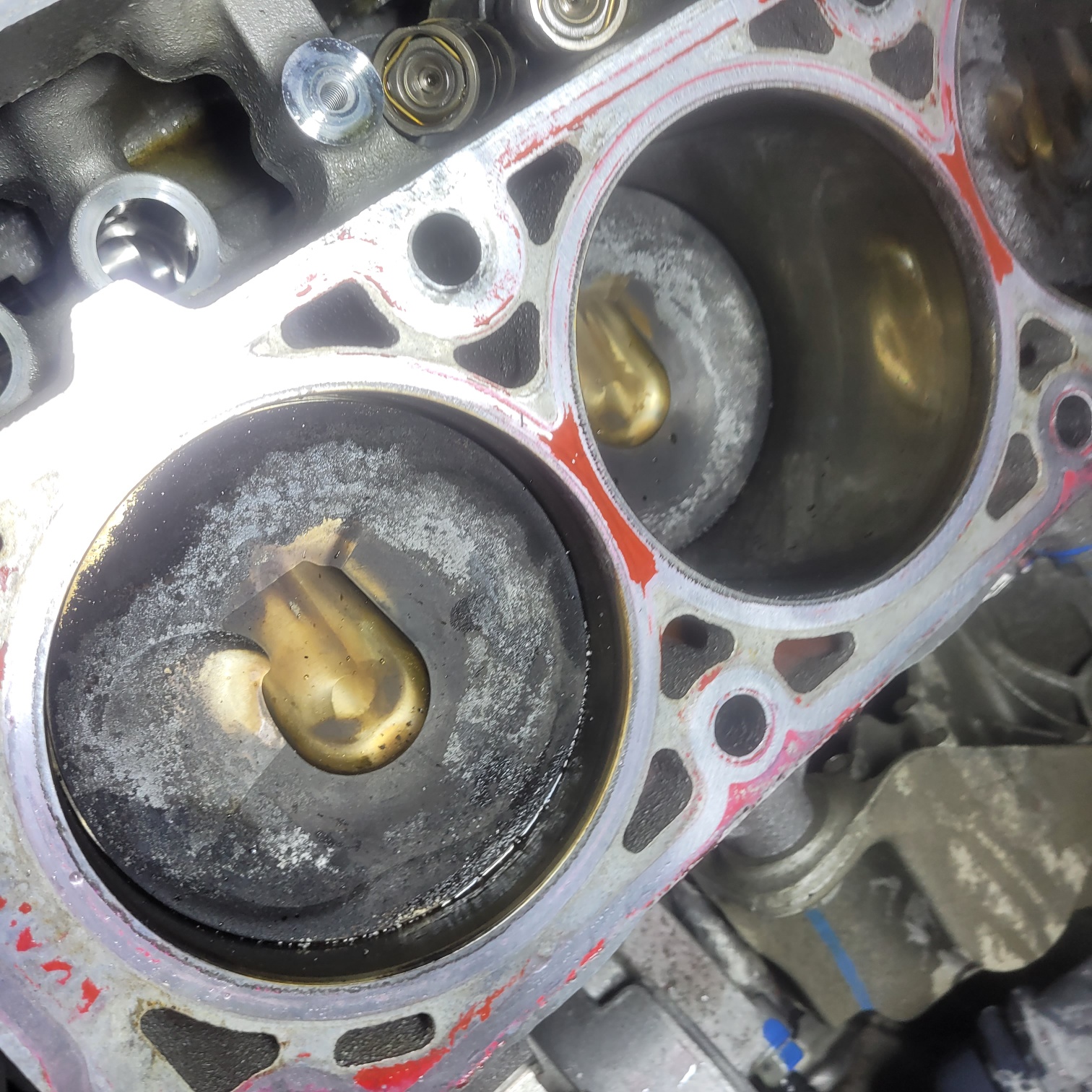

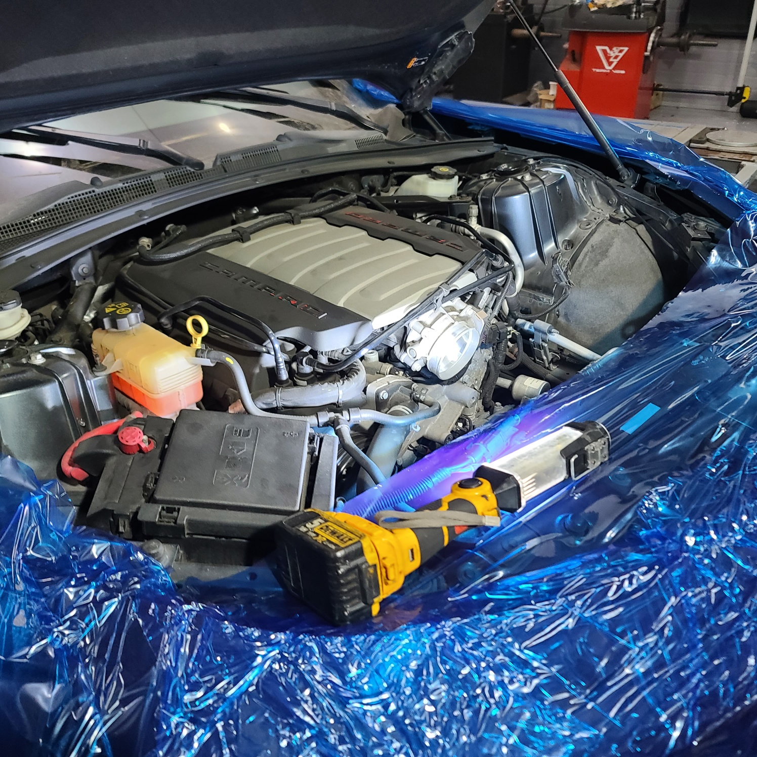

③ 실린더 헤드 탈거
→ 밸브 트레인, 피스톤 상단 상태 확인
→ 연소실 내 슬러지, 탄화, 이상 마모 흔적

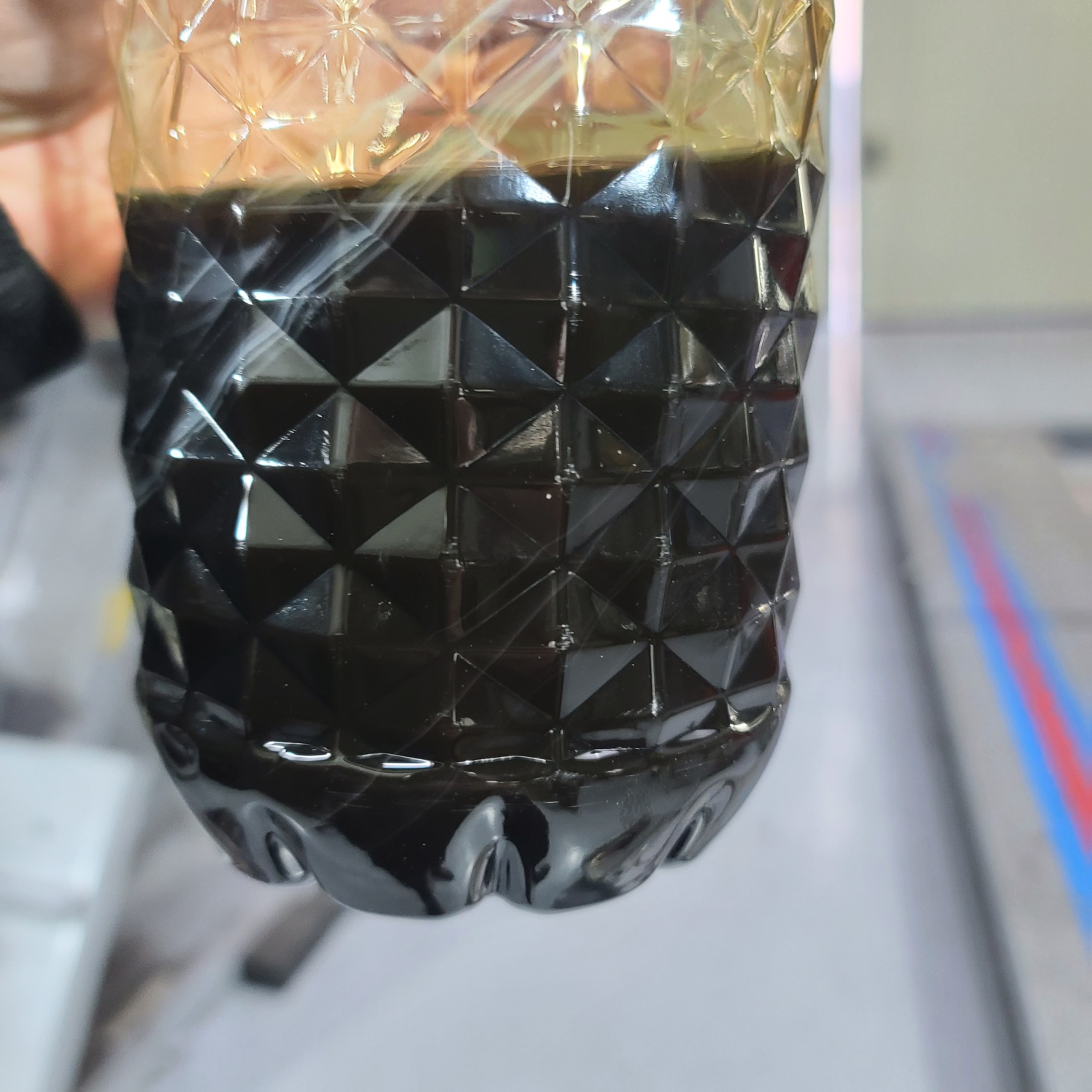

④ 오일 배출 및 오일 상태 확인
오일에 심한 슬러지와 금속 입자 다량 혼입
오일 점도 매우 끈적임, 냄새도 연소가 심하게 진행된 상태

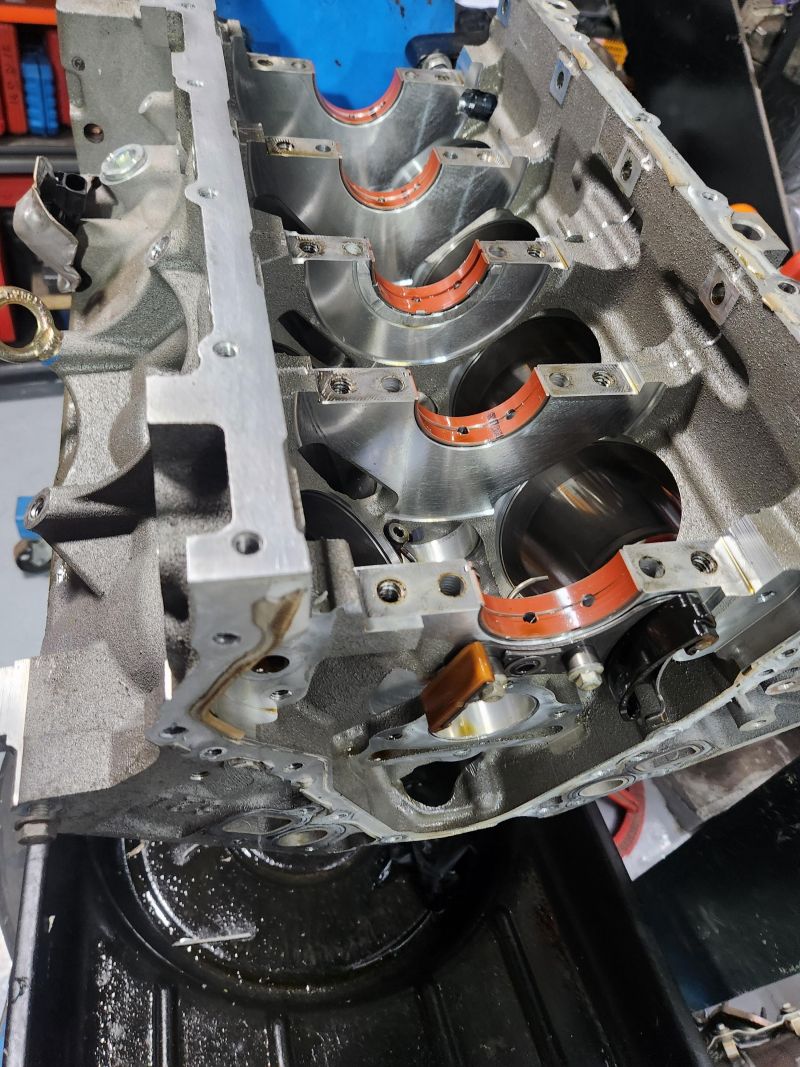

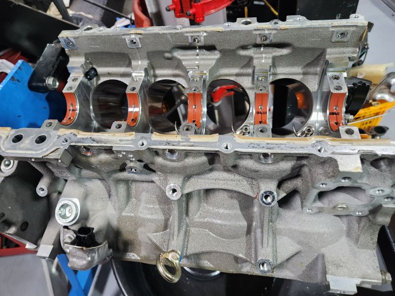

[엔진 완전 분해 – 확인된 손상]
● 커넥팅 로드 베어링 손상
완전히 마모된 상태
금속 접촉으로 크랭크 저널에 스코어링 발생

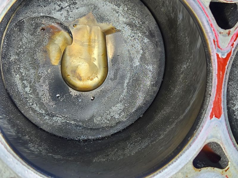

● 피스톤 열변형 및 데미지
일부 피스톤은 상단이 열에 의해 부풀거나 패임
노킹 또는 희박 연소에 의한 고온 손상

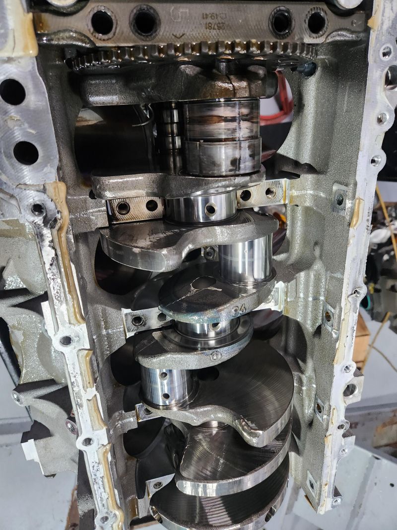

● 크랭크샤프트 크랙 발생 (결정적 고장)
저널 영역에 깊은 스크래치
육안으로도 확인되는 크랙이 명확히 발생
(단순 연마나 보정으로는 절대 복원 불가능한 수준)
