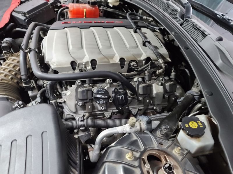

카마로 엔진 수리

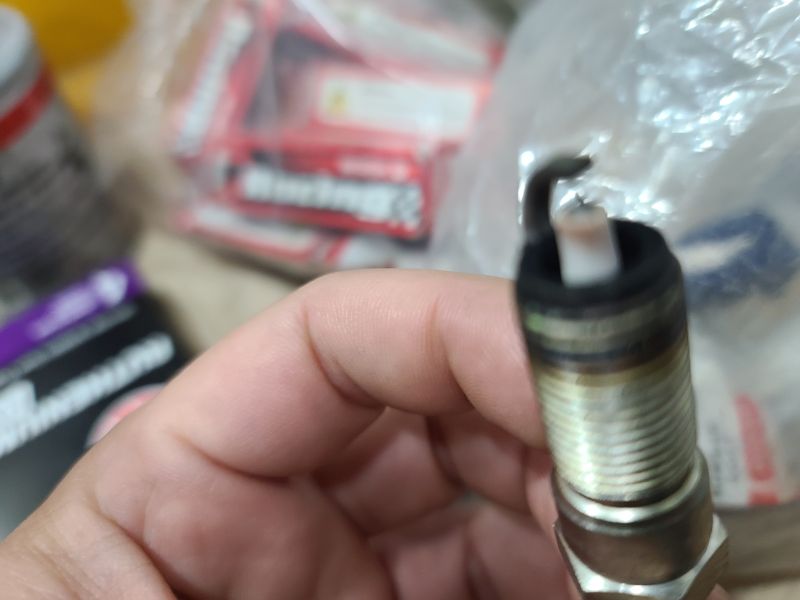

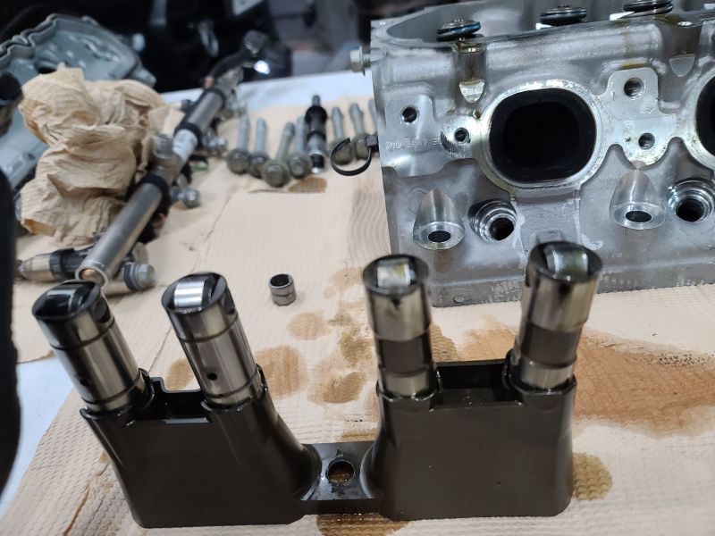

 엔진체크등 점등 GM서비스 센터입고 3번 플러그나, 플러그와이어, 점화코일, 세 가지 중에 하나라고 진단 받았고 세가지 교체 입고 하셨습니다

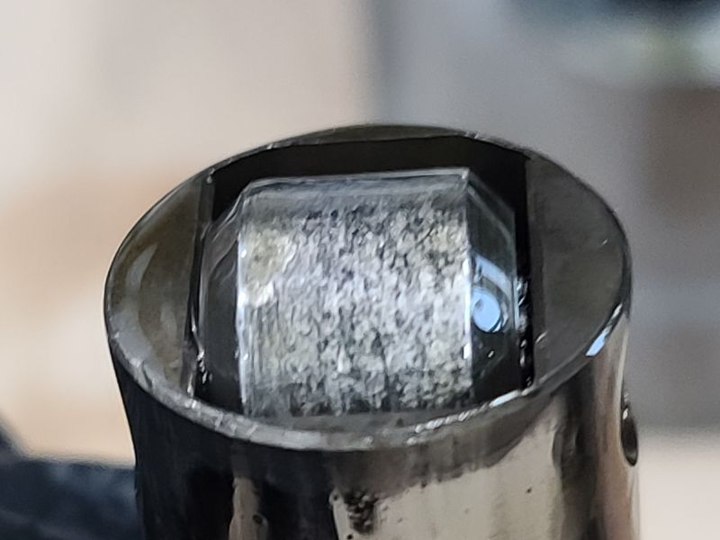

엔진 소음이 리프터 이상 소음
일단 진단 받은  3번(플러그, 와이어, 코일)교환
이상무

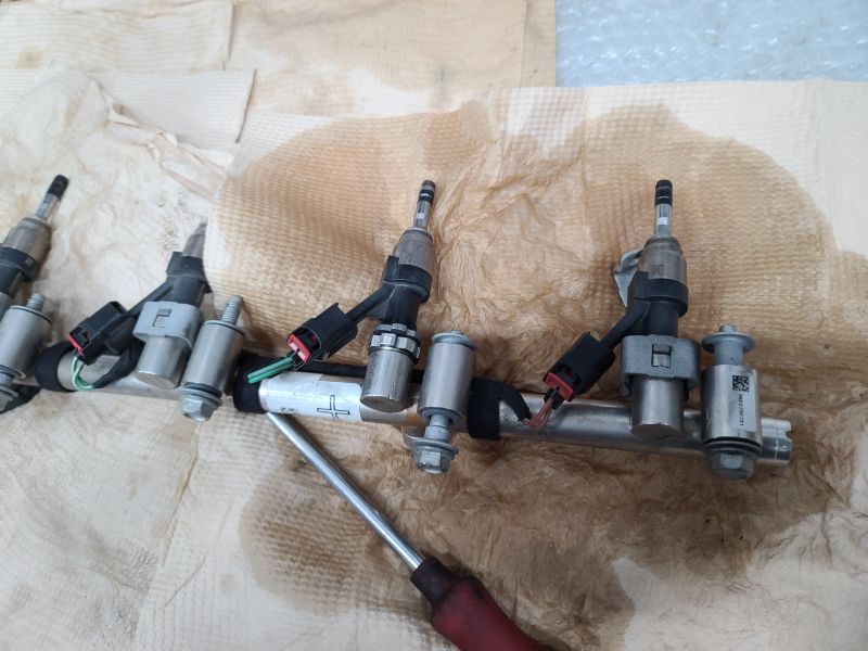

3번 인젝터  교환  이상무

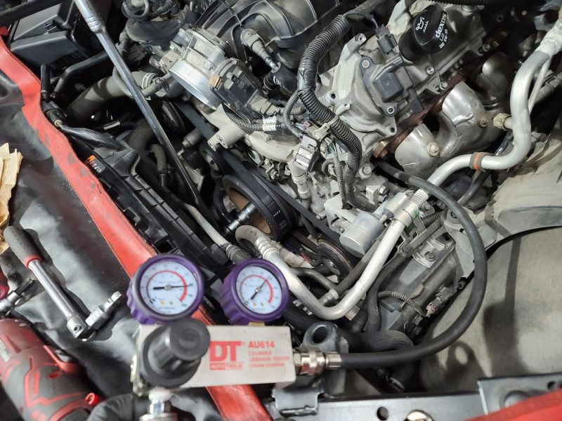

모든 실린더 압력체크 이상무

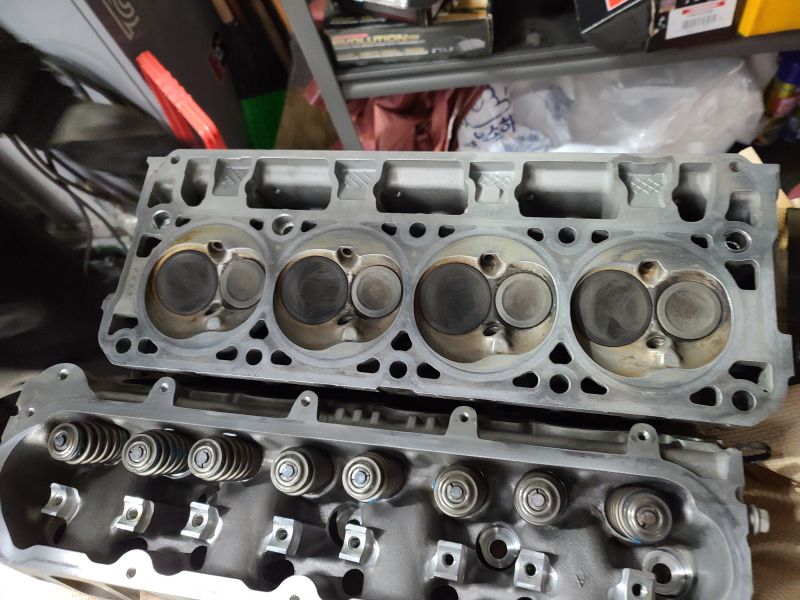

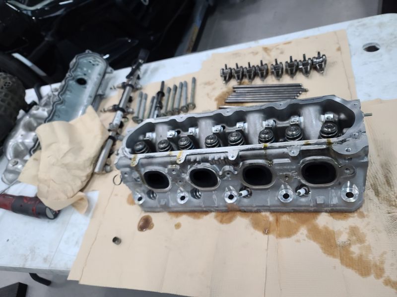

이제 엔진 분해 리프터 확인
헤드 분해

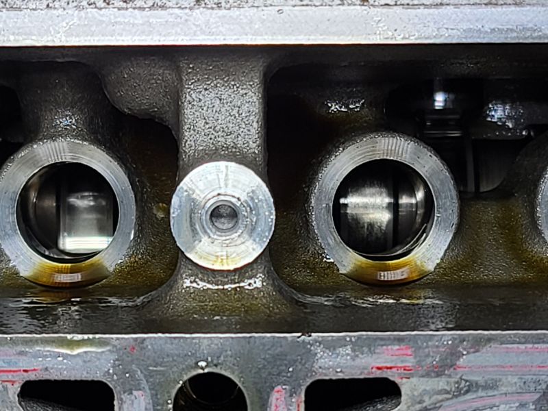

리프터 탈거
리프터 이상마모
캠샤프트  스크레치
1번  손상된 부품만 교환
2번 운전석 전부 순정품 교환
3번 조수석 운전석 순정품 교환
4번 4기통 8기통 제거 튜닝 리프터 적용 +맵핑
1번~4번 작업은 기존 캠샤프트 사용조건
5번  4번 작업 + 캠교환(엔진탈거 엄청난 비용)
4번 작업 선택

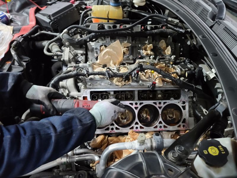

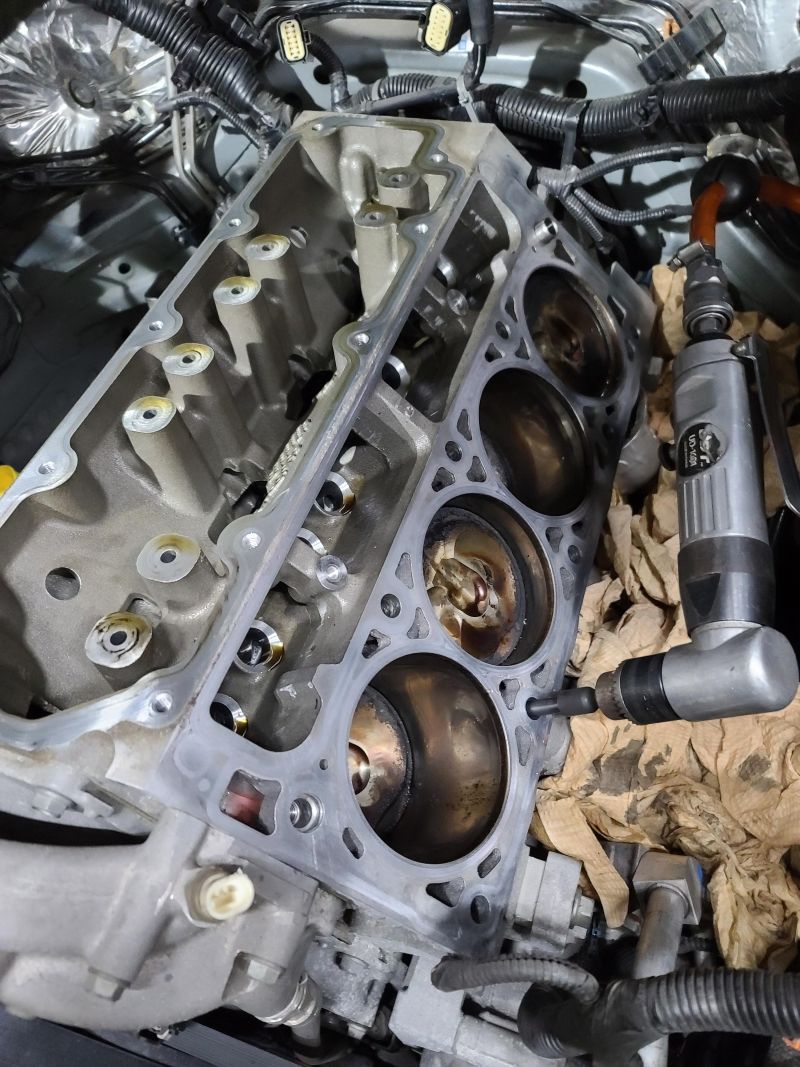

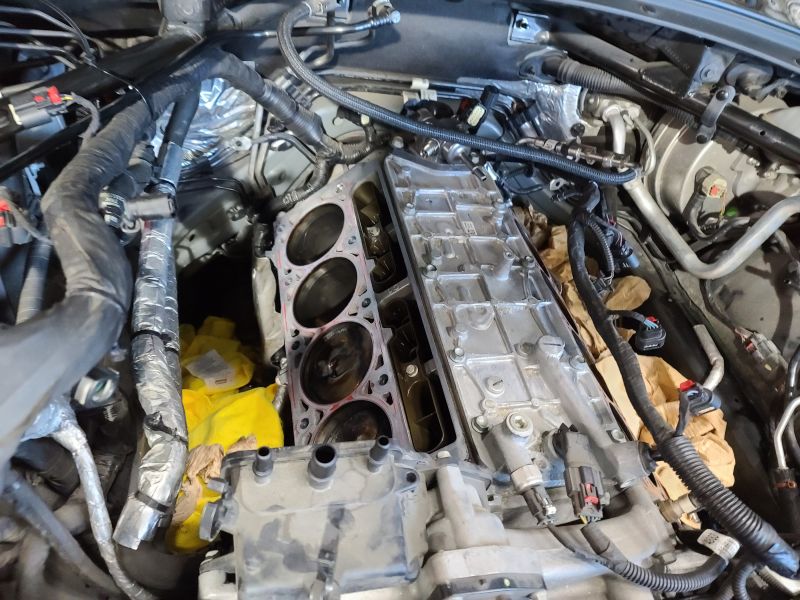

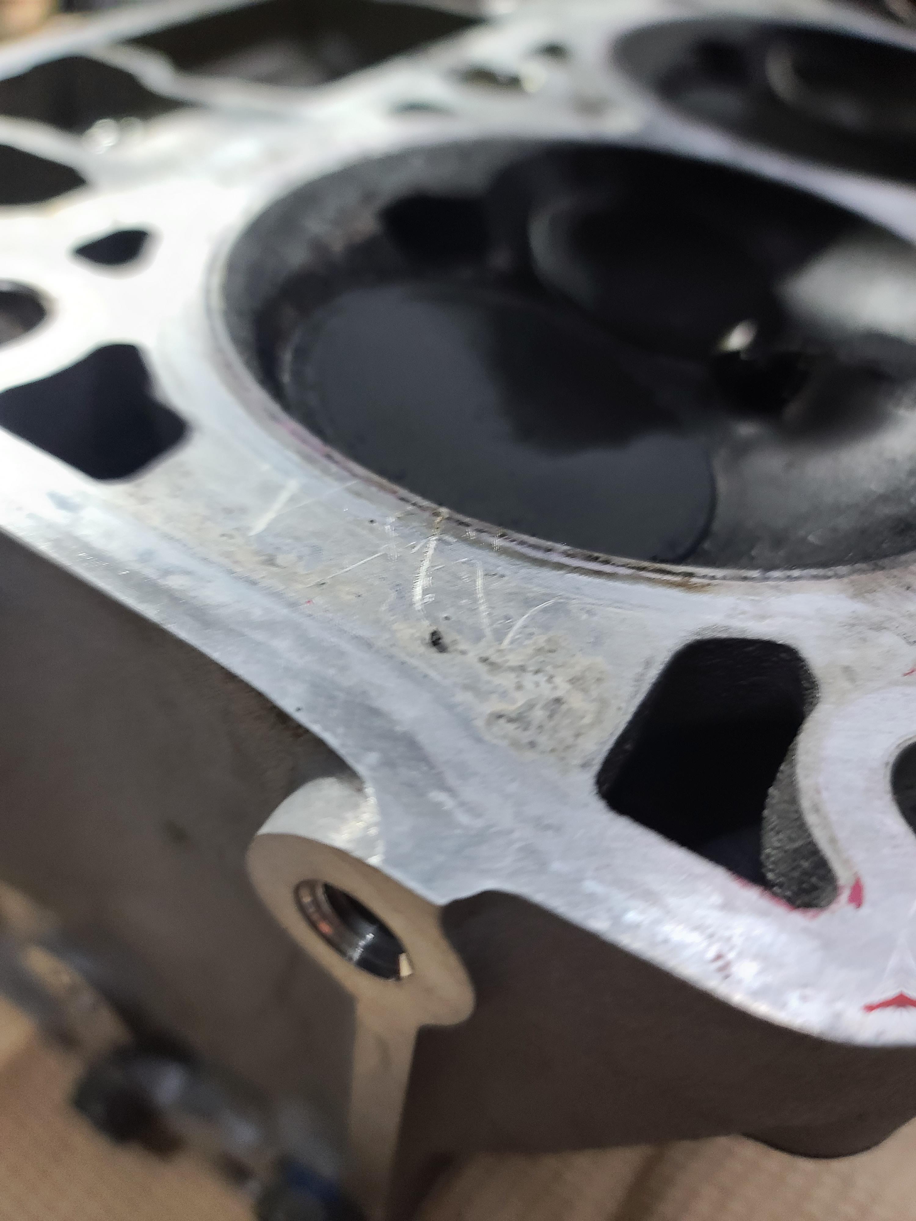

헤드 세척 ( 카본+가스켓 이물질)
엔진 블럭 세척+ 헤드 볼트 나사선 청소
(엔진블럭 과 헤드 밀착시 중요한 부분)
다른 차량 내용입니다 타업체 수리후 헤드 표면 스크레치 엔진 안쪽으로 부동액 침투
오일점도 사라짐 차량 모든 베어링 손상 엔진사망
