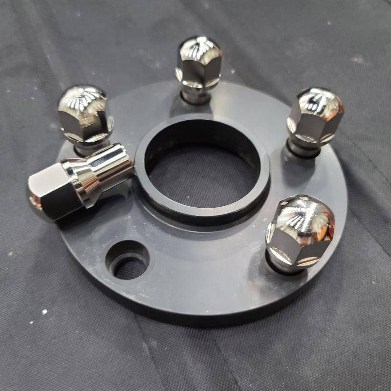

카마로 순정휠만 장착 가능합니다
  1. 순정 휠 전용 볼트 컷팅X
  2. 카마로 위해 자체 개발 생산 하는 제품입니다

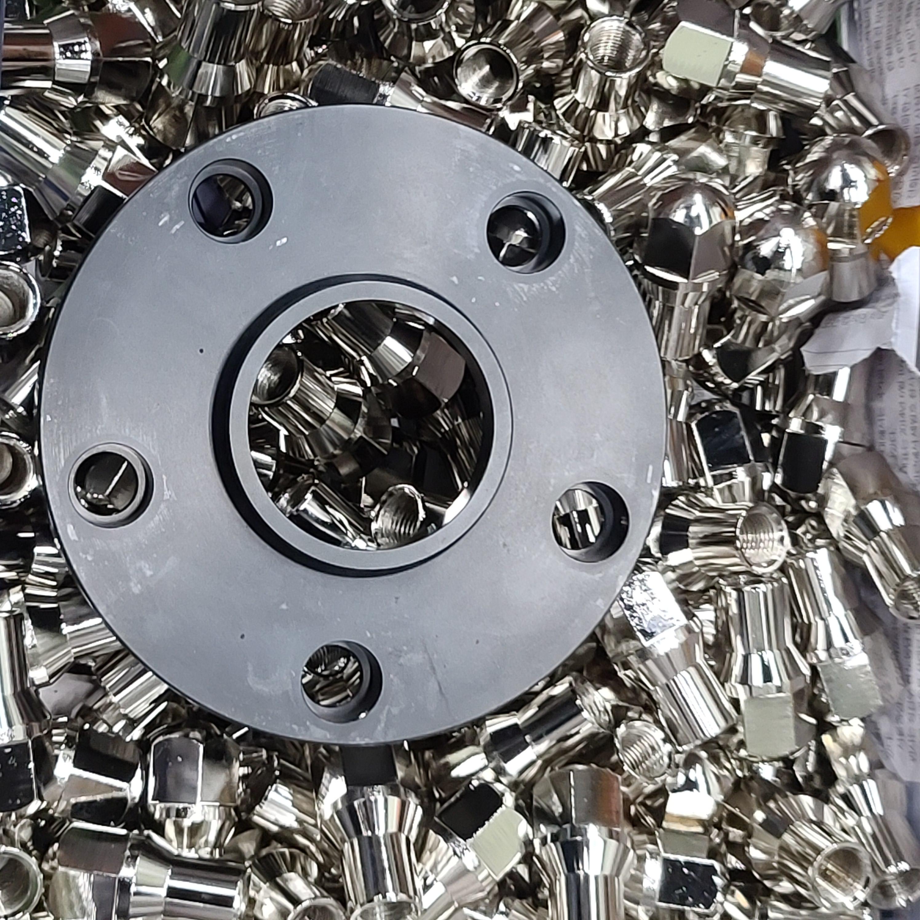

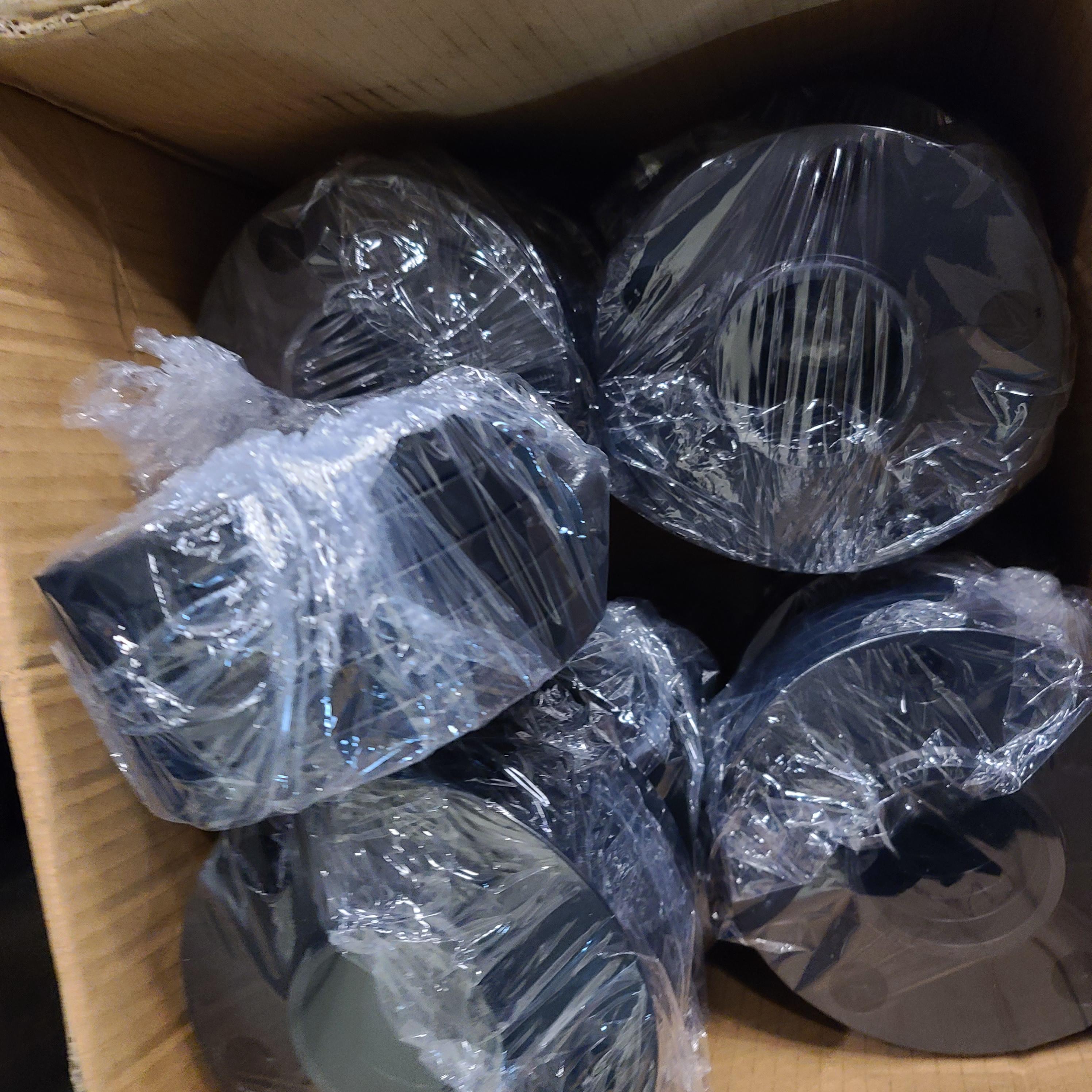

  1. 엠투퍼포먼스 15미리 스페이스는 국산 소재 사용하여 제작 저가 중국산 소재 사용하지 않습니다! 알루미늄 6061 소재 사용하여 가공하며 단면 공차0.03mm 위해 단면만 3회 가공 하며 허브 공차도 다른 업체 보다 정밀하게 69.95MM.가공하며 볼트 구멍 PCD가공 까지 총 5회 가공 하며 부식방지 표면강도 위해 아노다이징 열처리 하였습니다!

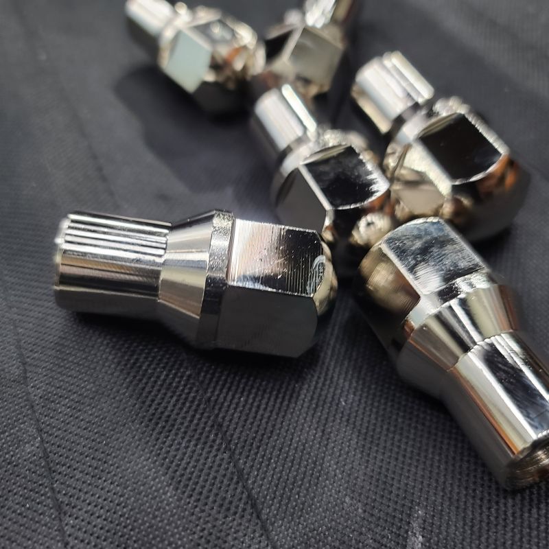

  1. 15미리 스페이스 포인트는 (특허) 특수 너트! 소재는 (국산) 스틸 SCM4 인장강도 높은 볼트 너트 제작시 사용합니다. 가공 좀 하신분 잘 아시죠! 저희는 SCM4 소재를 특수 열처리 후 가공하여 기존 보다 더 높은 인장 강도를 가지고 있습니다 세심한 부분까지 생각해서 제작한 제품입니다!
