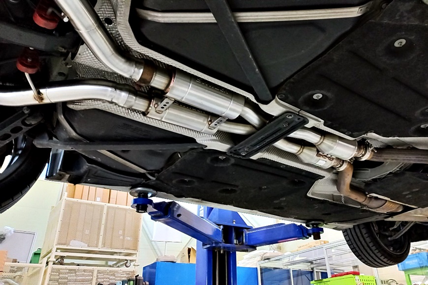

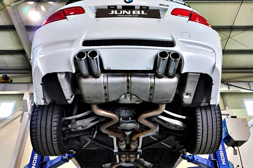

순정시스템 배기 레이아웃은
매니폴드 이후에 메인촉매가 있고,
중간에 세컨촉매 와 중간보조 소음기가 위치해 있습니다.
그 이후로는 메인 소음기가 가로배열로 트윈 구조의
레이아웃입니다.

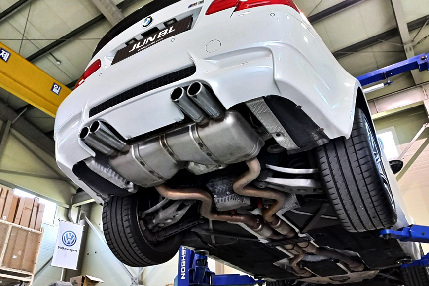

우리는 메인촉매 이후부터 작업을 진행합니다.
예전에 스위처라는 브랜드로 E92 M3 모델을 판매했었습니다.
지금은 단종된 상태이고, 더 이상 생산을 하지 않기때문에
커스텀 작업을 진행하였습니다.
커스텀작업이지만 저희는 제조사이기때문에
작업 퀄러티는 완제품과 동일합니다.

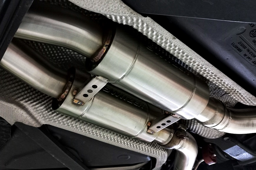

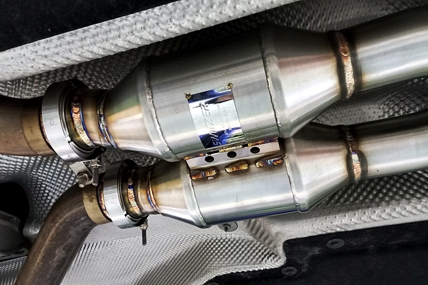

세컨촉매는 200Cell 스포츠 촉매를 넣고
보조소음기를 넣었습니다.
중간체결부위는 용접을 하지 않고 클램프로 체결하는 구조로 작업하여
차후에 순정으로 돌리더라도
별도의 작업없이 클램프로 작업이 가능합니다.

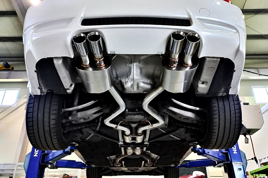

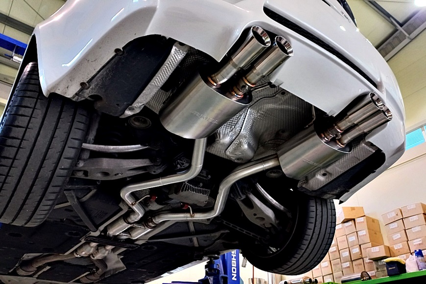

메인소음기는 밸브가 닫혔을 때에도 배기를 원활하게 유도할 수 있도록
유선형 구조를 가지고 있어 출력 저하를 최소화 할수 있는
준비엘 K바디 유니버셜 가변소음기를 적용하였습니다.
진공가변을 적용하였지만 진공모듈을 적용해서
리모콘으로 밸브를 컨트롤 할 수 있습니다.
배기팁은 Φ80 직경을 가진 컷타입의 팁을 적용해서
순정보다 커보이면서 스포티함을 적용하였습니다.
모든 작업을 완료 후에
튜닝배기를 한 후에 필수작업인
구조변경까지 마무리해서 출고하였습니다
