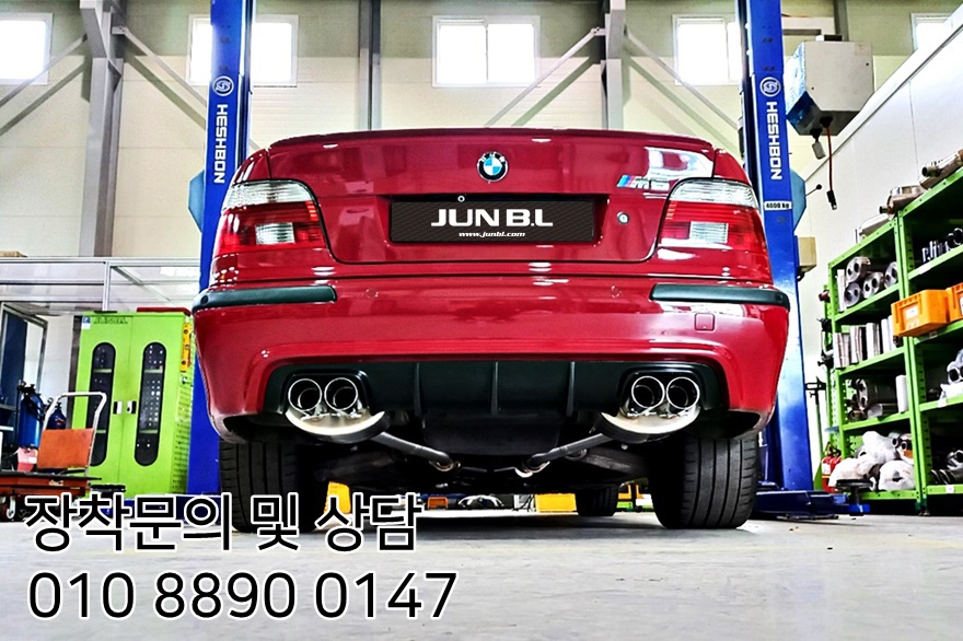

오늘은 BMW E39 M5 포스팅입니다.
국내에는 2000년도에 정식 수입이 된 차종입니다.
지금 성인이 된 청년들보다 나이가 많은 차종이지만
소장 가치가 매우 높아서 아직도 인기가 많은 모델입니다.
거기에
V8 5000cc NA 심장을 가지고 있기 때문에
터보차저가 대세를 이루고 있는 지금 아주 매력적이고
스포티한 사운드를 연출할 수 있습니다.
작년 이맘때쯤 같은 차종을 작업한 포스팅이 있는데요
그 포스팅을 보시고 같은 레이아웃으로
작업을 의뢰하셨습니다.
아마도 차주께서는 이 차를 하나하나 손보고 있는 중인 거 같습니다.
실내가 매우 깔끔하죠.
시트와 전체 대시보드, 천장 그리고 핸들까지 모두
교체 작업을 진행한 상태입니다.
순정 배기 시스템 레이아웃입니다.
2000년 전 모델이기 때문에
엔진에서 많이 떨어진 중간에 메인 촉매가 위치해 있습니다.
그리고 중간 소음기와 메인 소음기가 위치해 있죠.
연료탱크 부분에 라인이 좁아지는 구간이 있어서
좌, 우 배기 라인 합류를 중간 소음기 내부에서 이루어지고
다시 분리되는 구조입니다.
그리고 보기에도 무거운 메인 소음기가 위치하고 있습니다.
작업은 중간 촉매 이후부터 메인 소음기까지이며
논가변 제품으로 작업을 진행할 예정입니다.
중간 촉매 이후에 커팅을 하고
링 플랜지를 사용해서 체결성을 높였습니다
그리고 중간이 순정일 때 병목현상이 발생하는 부분을
X 챔버를 구성해서 배기 저항을 최소화하였습니다.
그리고 보조 소음기를 놓고 엔드 머플러와 연결되는 부분을
플랜지로 처리하여 나중에 탈부착이 용이하게
작업하였습니다.
그리고 중간 보강 가로비가 지나는 부분은
살짝 반달 모양으로 프레싱 해서
간섭이 일어나지 않게 작업하였습니다.
이런 세심한 부분들로 인해서
작업시간이 많이 소요되지만
차후에 발생할 수 있는 문제의 소지를
최소화하고, 제품의 품질을 높이는 부분입니다.
레이아웃 또한 순정보다 매우 간결하고 깔끔하죠.
거기에 작업 퀄러티를 보시면 아시겠지만
일반 샵에서는 보일 수 없는
퀄러티를 보여주고 있습니다.
메인 소음기는 M5 전용 논가변 퍼포먼스 제품으로
내부에 챔버 구조를 두어
출력상승은 물론 V8 엔진의 사운드를
고스란히 표현하는 소음기를 적용하였습니다.
팁은 Φ80 싱글 팁을 쿼드로 구성하여
스포츠 세단을 조금 더 부각시켜주었습니다.
뒷모습이 순정에서 크게 벗어나지 않으면서도
정돈된 모습을 보여줍니다.
이런 배기 디자인이 오랫동안 보았을 때
쉽게 질리지 않고 오래 즐길 수 있는 모습입니다.
마지막까지 꼼꼼하게 작업을 마무리하였습니다.
그럼 V8 NA 엔진의 배기 사운드를 감상하시죠.^^
