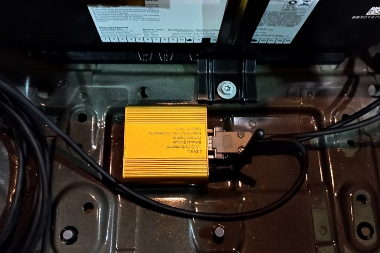

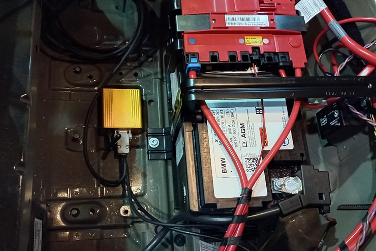

전자가변 밸브 및 모듈 적용
가변 컨트롤 모듈은 국내 KC 전파인증을 받은 준비엘 전자가변밸브와 제어모듈을 사용였습니다.
국내에서는 유일하게 전파인증을 받은 제품이고, 그렇기 때문에 기능과 품질도 보장되는 제품입니다.
제어모듈은 뒤쪽 트렁크에 배터리 뒤쪽으로 위치하게 하였고,
전원은 ACC 와 연결해서 시동을 끄면 전원이 차단되게 깔끔하게 작업되었습니다.
