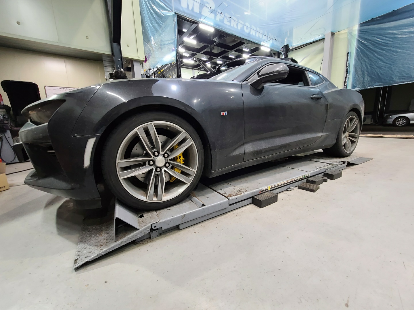

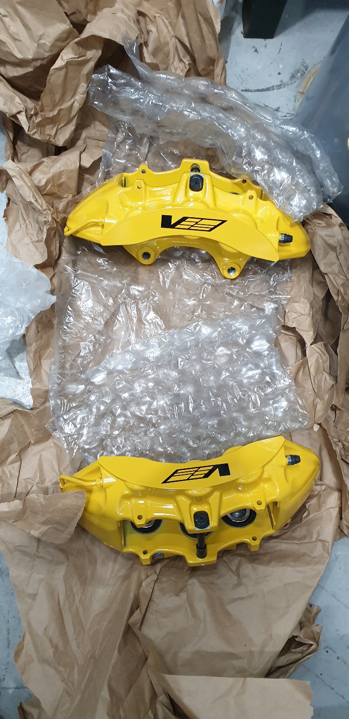

  1. 브렘보 6p 브레이크 셋트
  2. 엠투퍼포먼스 에서 제품 조합하여 구성하였습니다!

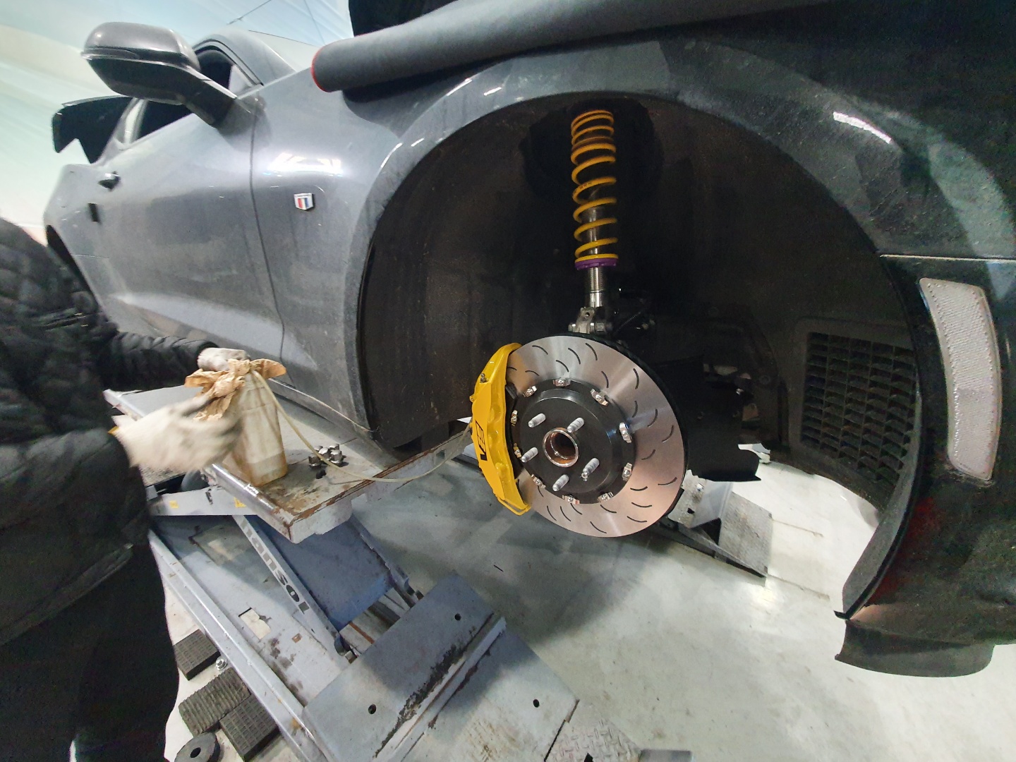

  1. CTS-V 6P 켈리퍼 브라켓 가공없이 사용

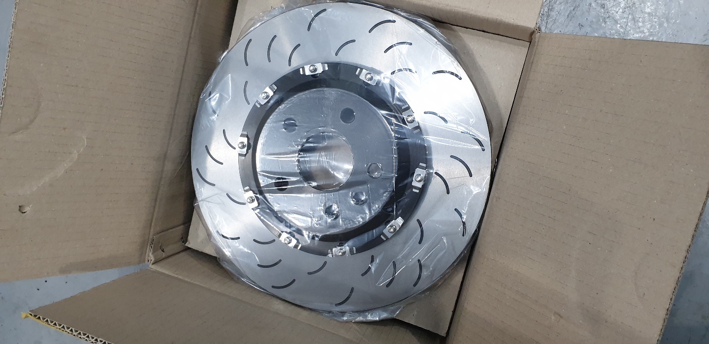

  2. 벨플로팅 디스크는국내 제작
  3. 퍼포먼스 디스크 와 동일 하게 제작
  4. 브레이크 호스 ZL1 순정 호스

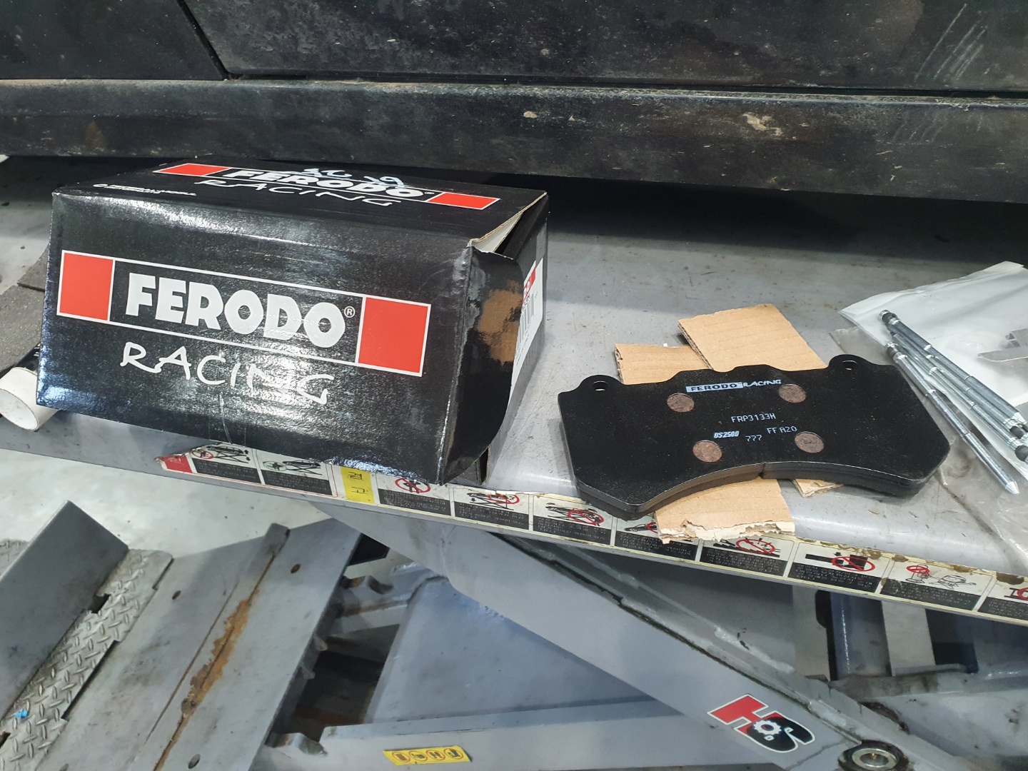

  5. 페드는 페로도 DS2500

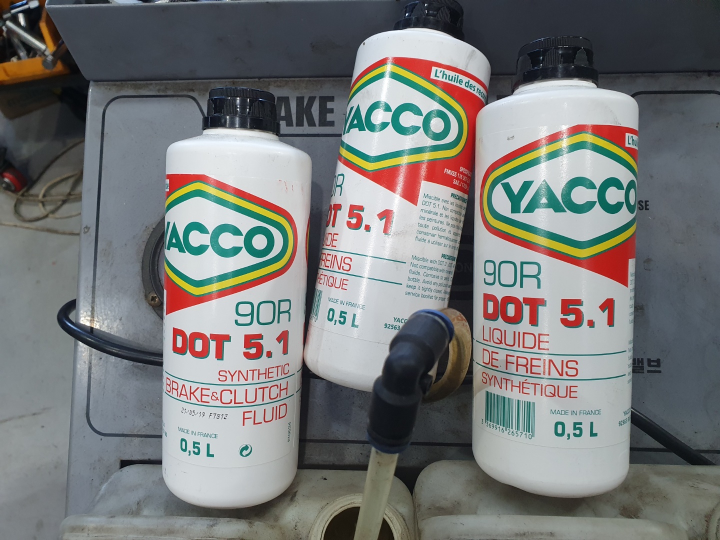

  6. DOT 5.1 브레이크 오일 야코오일
  7. 국내제작 벨플로팅 경량디스크 입니다
  8. [순정4p 디스크 제품도 구매 가능합니다]

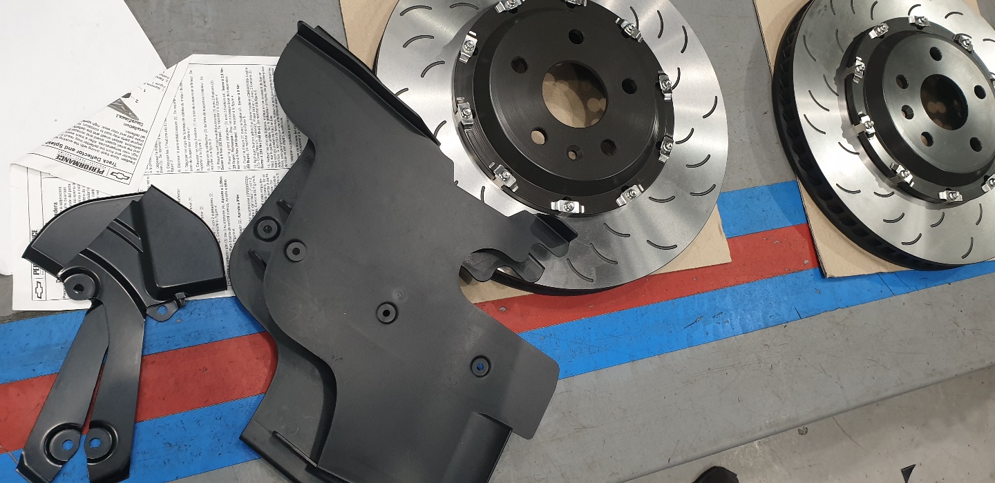

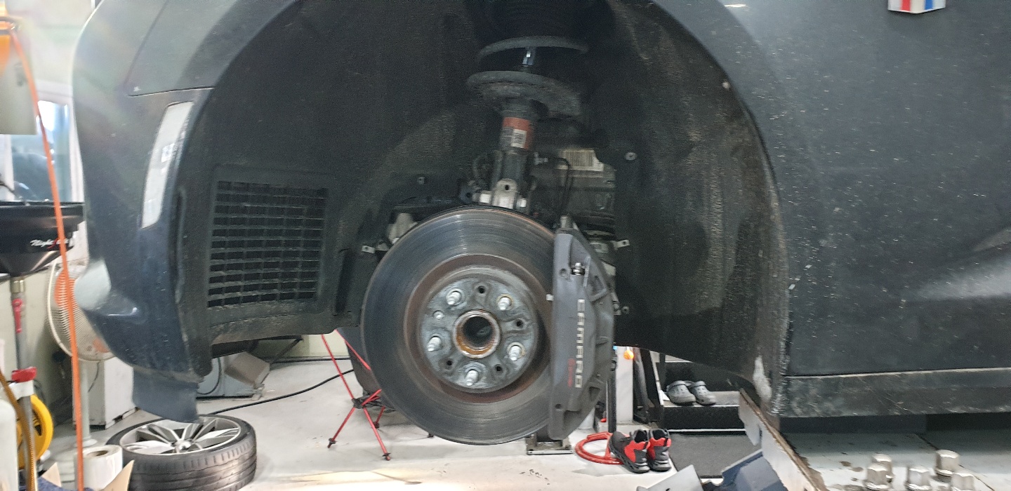

순정 4p브레이크
순정 브레이크 제거
순정 도도풍판 같이 작업

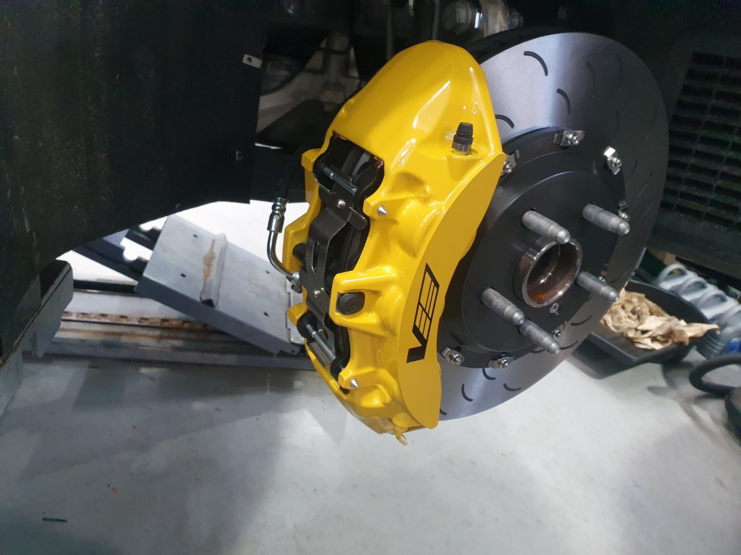

전륜 6피 브레이크 패드는 페로페로도DS2500
카마로 순정 패드는 페로도1000입니다
모든 볼트는 조립시 록타이트 발라서 풀림방지!
브레이크 조립 끝!

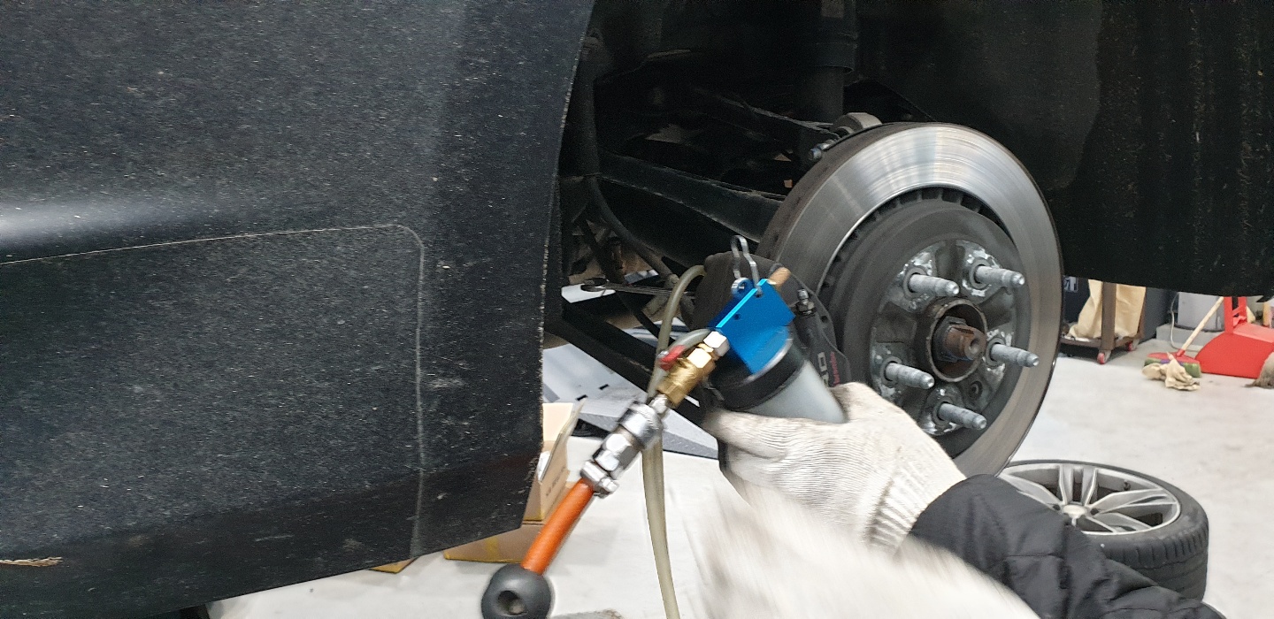

브레이크 탈착 전 압뒤 브레이크오일 석션으로
모두 제거 하였습니다
야코 브레이크 오일DOT 5.1
브레이크 오일 교환기 이용해서 1차로 오일일 넣어
압력과 호스라인 공기를 제거합니다
2차로 사람이 브레이크를 밟아서 압력을 걸어서
공기를 제거 하면 끝
