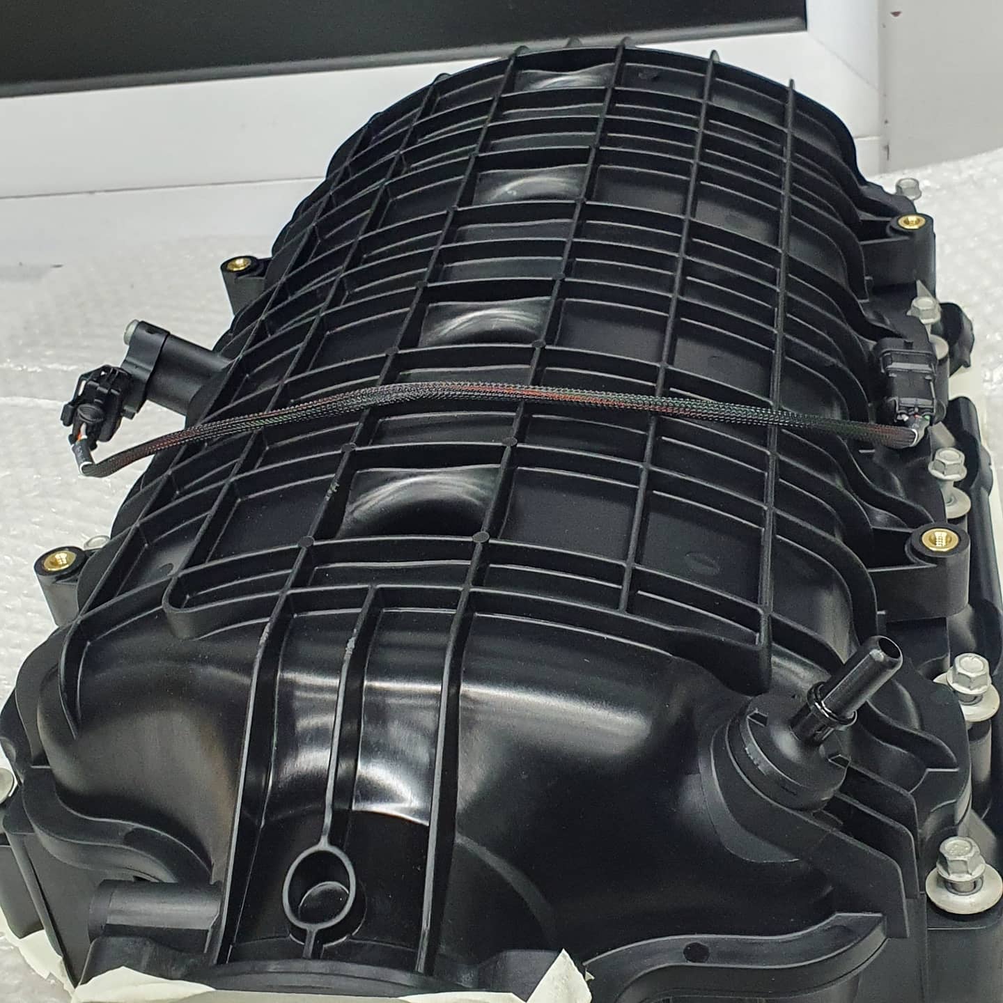

LT2엔진 매니폴드
멀리서 한걸음 달려오신 대구미남 형법님!

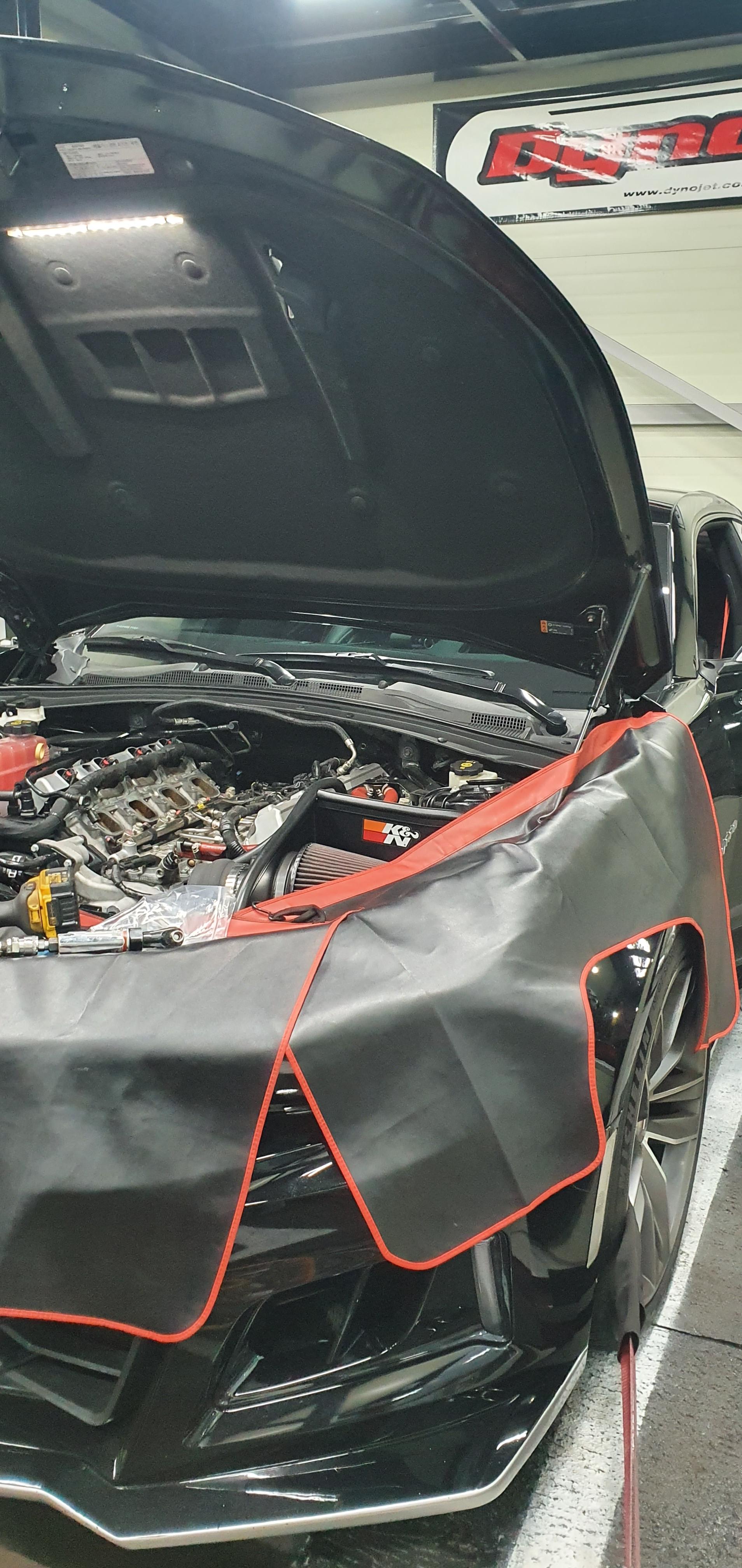

미리미리 모든 준비 셋팅 끝~~ LT2인테이크
순정LT1 인테이크 제거!
기존과 비교 자료입니다
자료만 확인해도 공기흐름이 향상되서 마력토크가 상승 될듯 합니다

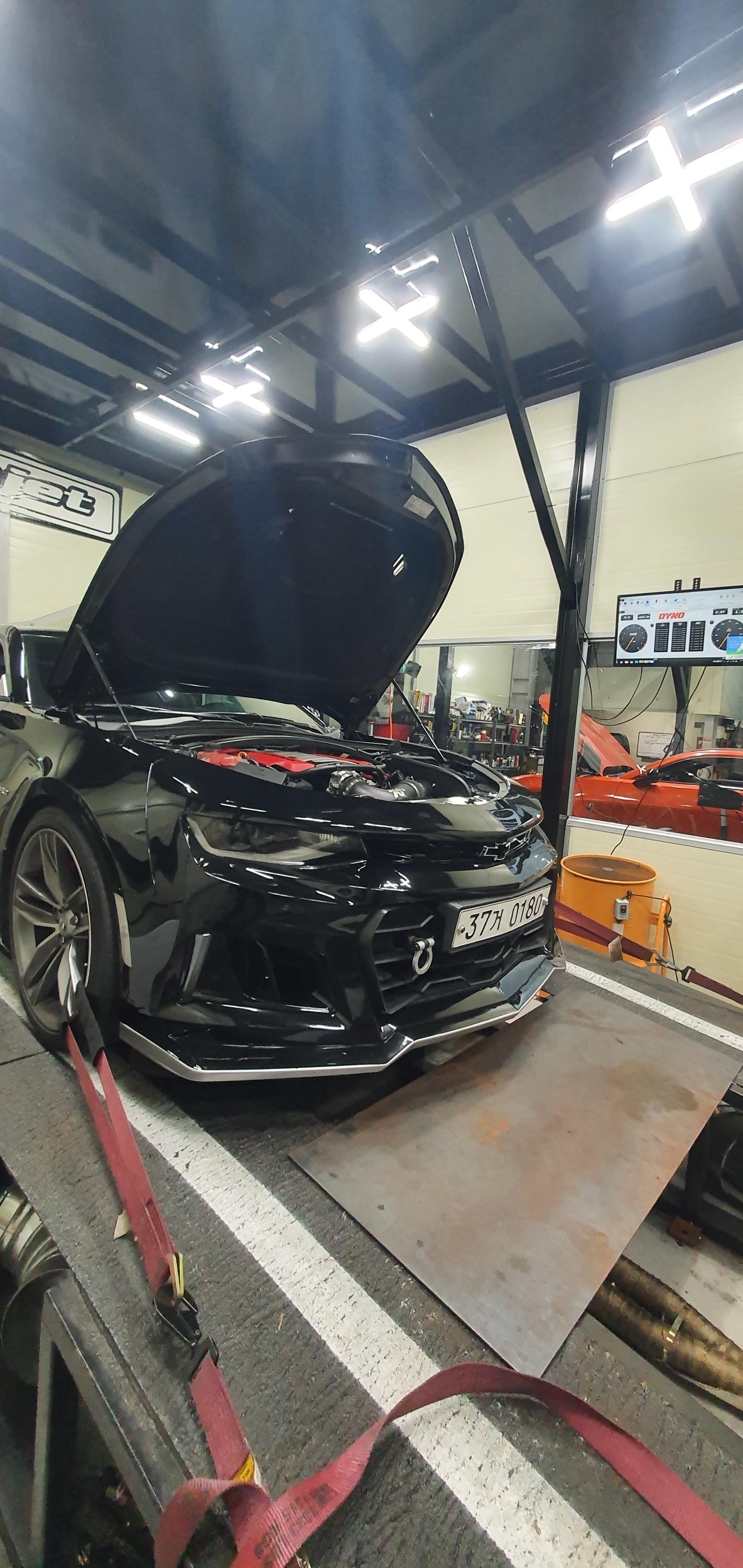

작업 다이노 위에서 작업 전 후 바로 측정!

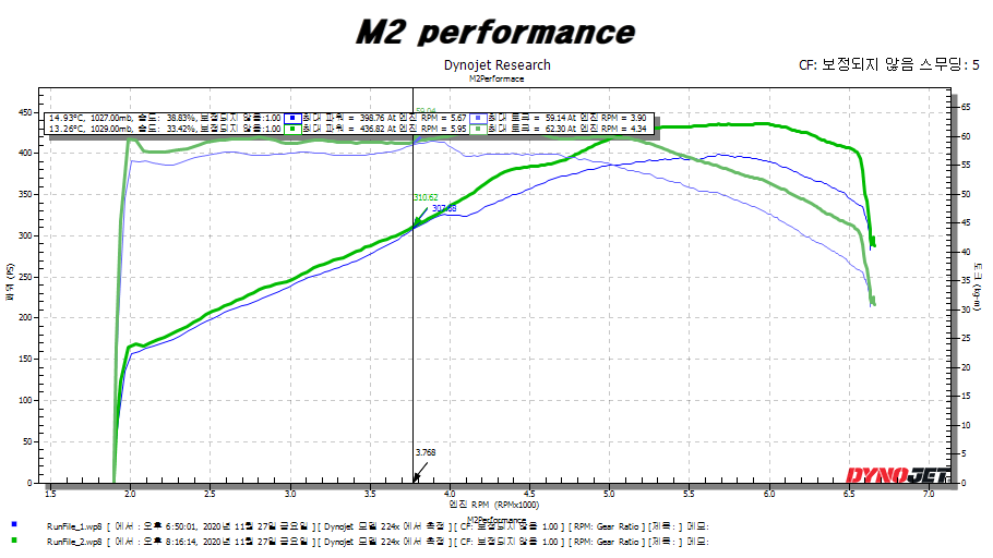

작업 전 LT1 인테이크 398마력 59토크
( knn오픈흡기,코르사배기, tcu맵차랑)
작업 후 LT2 인테이크 436마력 62토크
엠투퍼포먼스 NA차량 1등 등극!
축하드립니다!
다이노 측정 비용 10만원 할인 적용!
다이노 결과는 비교 위와같이 나왔습니다.
최종 431 마력 59.55토
그래프 보시면 4000 rpm 이후 꾸준히 올라6000RPM 이후엔 기존대비 출력 상승
