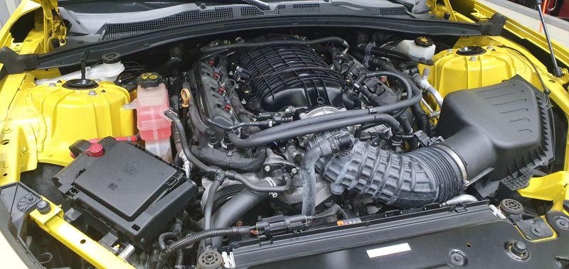

콜벳 C8- LT2엔진 매니폴드
기존 LT1엔진 인테이크 탈거!
오른쪽 기존 인테이크 왼쪽 LT2엔진 인테이크
기존과 비교 자료입니다
자료만 확인해도 공기흐름이 향상되서 마력토크가 상승 될듯 합니다

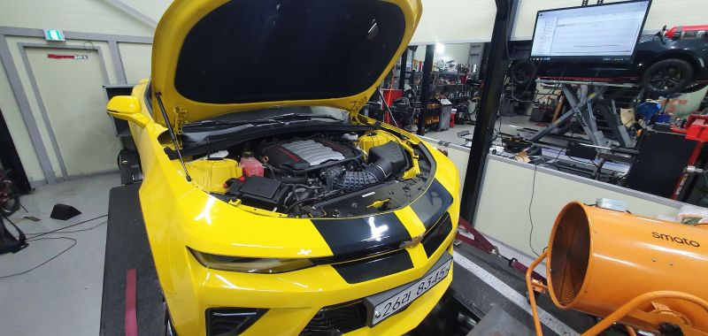

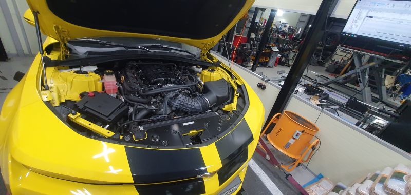

모든 작업 끝

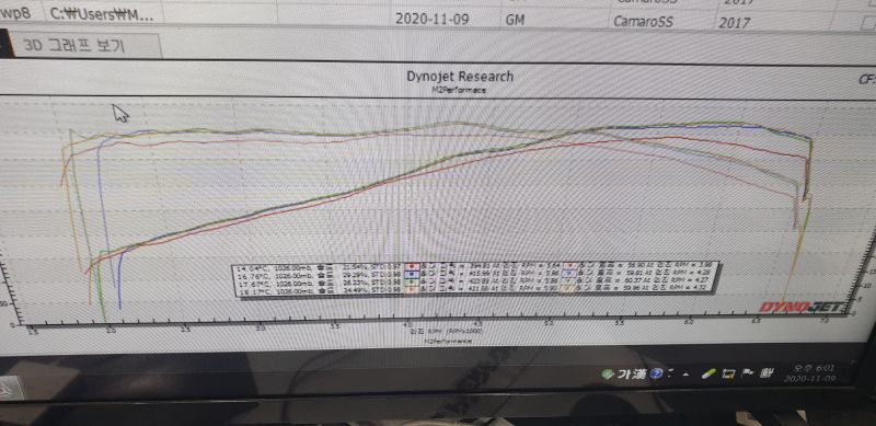

작업 다이노 위에서 작업 전 후 바로 측정!
이제 결과를 보시죠!
결과 보시기 전 포인트는
LT1인테이크 와 LT2인테이크 작업 전/후 비교하셔서 보시는게 중요 합니다!
다이노는 제조사 마다 편차가 있고 한날 한시에 측정도 중요하며
전 세계 인정 해주는 다이노 측정 장비는 다이노 젯 입니다
마력이 높다 생각 하시는 분들 도전하세요
엠투 다이노 측정시 카마로SS N/A(현제431) 최고 마력
카마로SS 슈퍼차져 (현제929마력)최고마력 갱신시 다이노 측정 무료입니다!
작업 전 LT1 인테이크 394마력 56토크 (순정배따기 / 흡기 순정)
작업 후 LT2 인테이크 423마력 60토크 (순정 배따기 배기 / 흡기 순정)
다이노 결과는 비교 위와같이 나왔습니다.
최종 431 마력 59.55토
그래프 보시면 4000 rpm 이후 꾸준히 올라6000RPM 이후엔 기존대비 출력 상승
