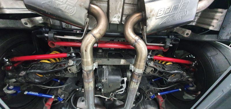

카마로SS 리어 하체 보강

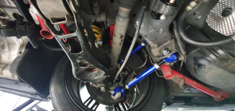

Megan Racing 리어 암 킷
메간 레이싱 리어암

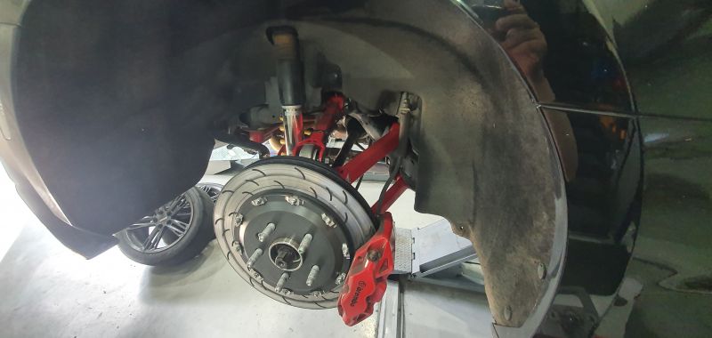

BMR하체 샷 입니다
BMR  암 제거 후 장착!
끝 사진으로는 참 빨리 끝나네요 ^^

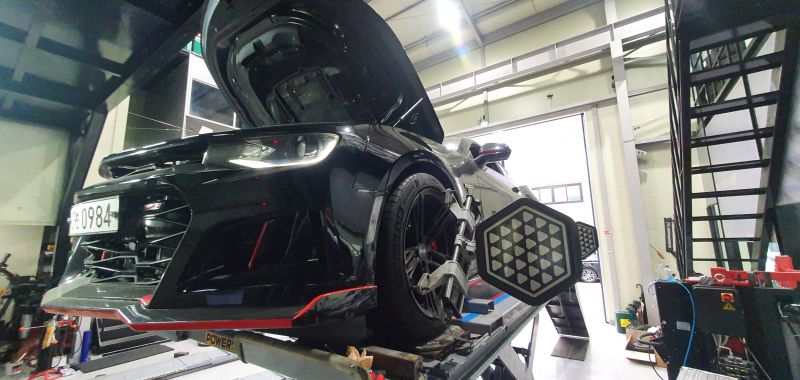

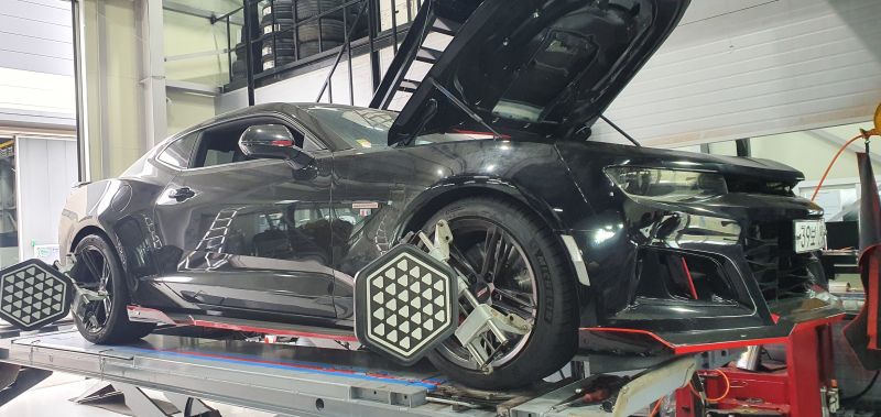

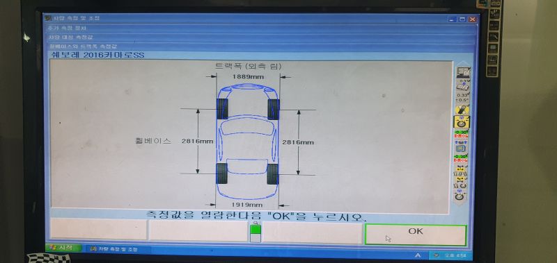

얼라이먼트 작업 시작
리어 조절시 암 교체후 얼라이먼트 생각보다 힘든 작업 입니다!

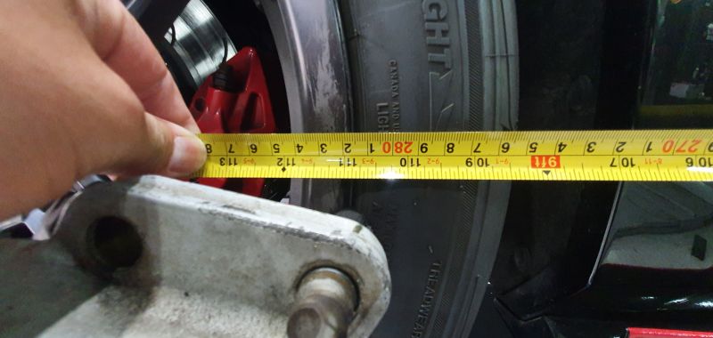

차량 축간거리 대칭각도  여러 가지 거리를 조절 해주어야 됩니다
위사진이 축간거리 입니다 좌우 차이 없게 셋팅이 기본 입니다

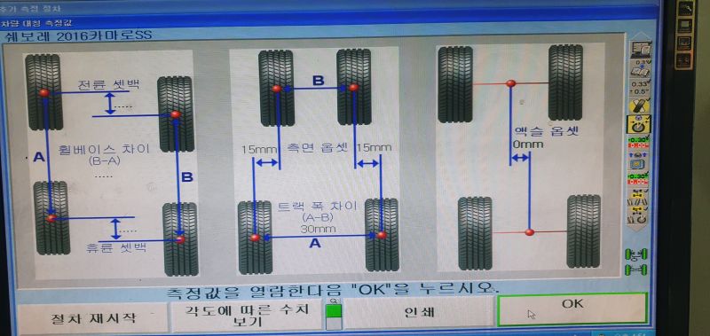

좌위 옵셋 조절
대칭각도/셋백 여러가지 각도 조절 해주어야 됩니다
일반 얼라이 캠버 캐스터 토우 작업후 마무리 합니다!

축간거리등 세팅하는건 처음봄. 이런게 있었다는것도 첨 알고 ㅎㅎ
  •  민새이(엠투퍼포먼스) | 2020-06-03 14:00
       보통 차량은 셋팅이 안되죠 고정식 이니까요!
콜벳이나 슈퍼카들 하체는 조절이 됩니다
생가보다 계산도 해야되고 난이도 최상 얼라이먼트 입니다!
