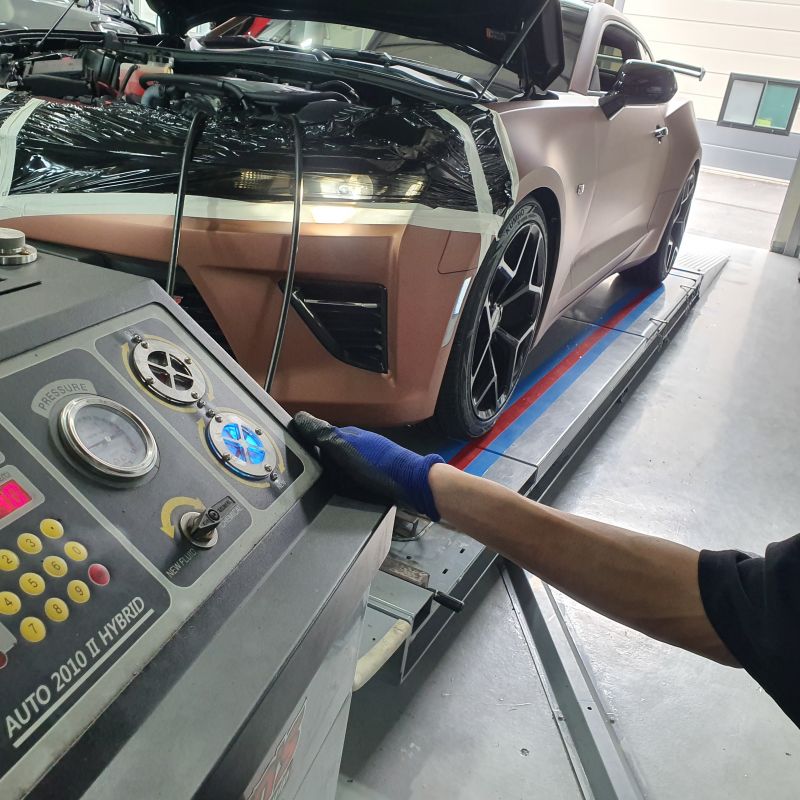

미션오일 교환
수동 방식으로 오일은 빼고
이제 오토밋션 전용 장비로 순환식으로 다시 작업 번거롭지만
최대한 깨끗하게  오일일 교환 하기 위해 2번 작업 합니다
토탈 20리터 사용하여 작업하였습니다 마지막 레벨링 체크 까지 마무리 하였습니다

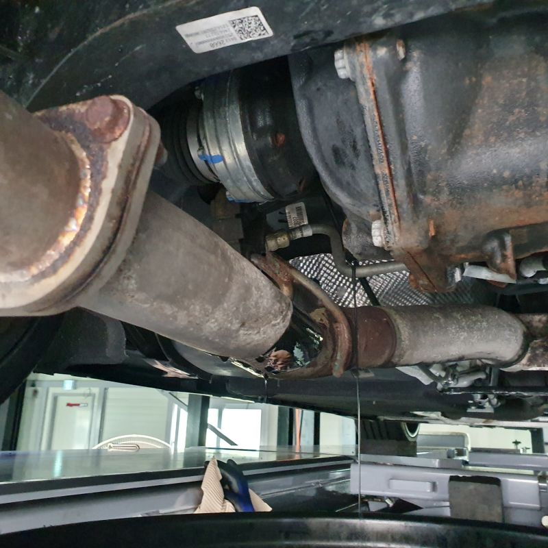

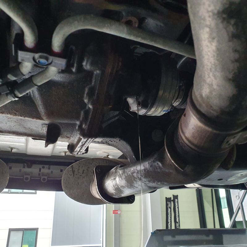

디퍼런셜오일  작업
오일 상태가 많이 안좋아 보입니다
코크에 이물질도 많네요

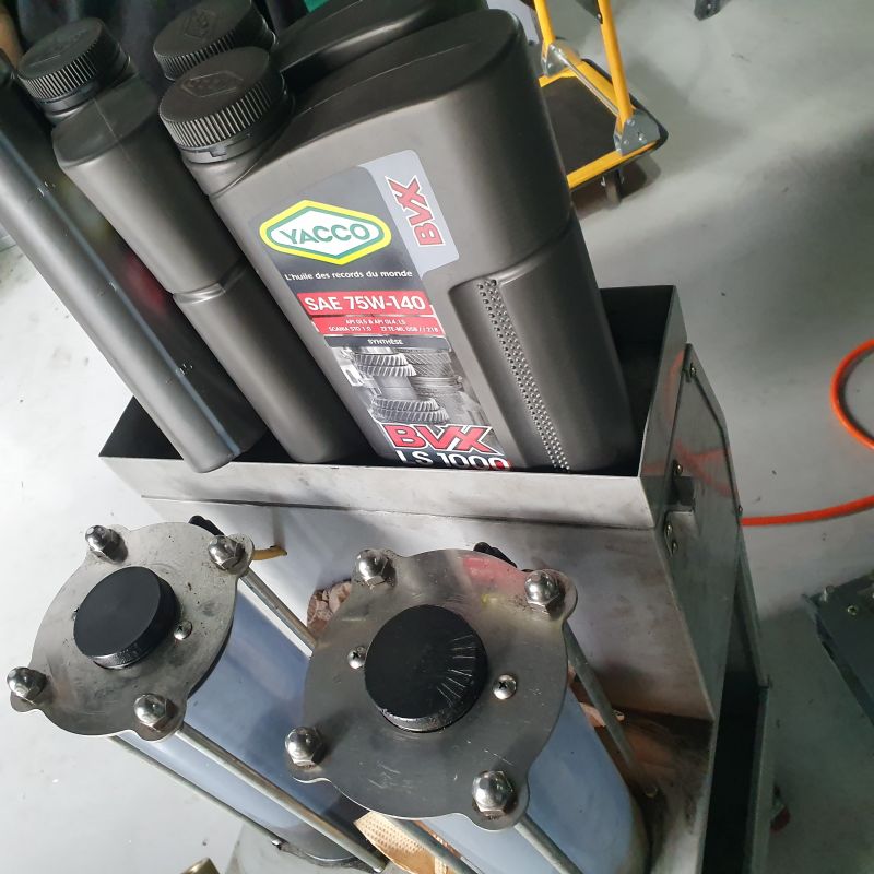

디퍼런셜오일 전용 장비로 주입
레벨링 까지 깔끔하게 마무리 되었습니다

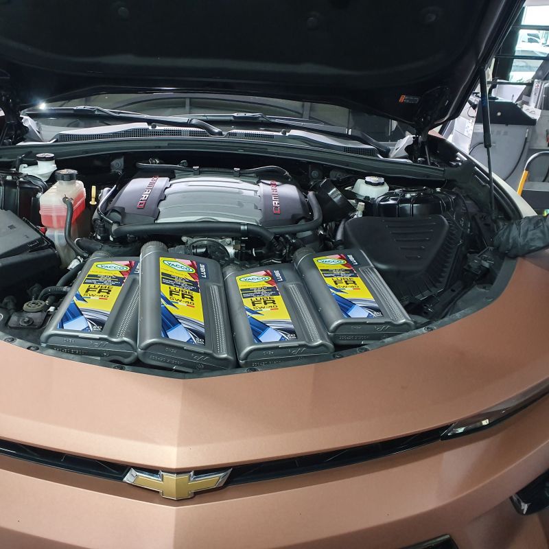

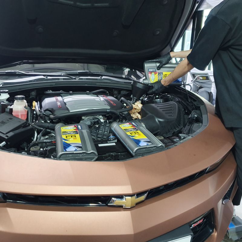

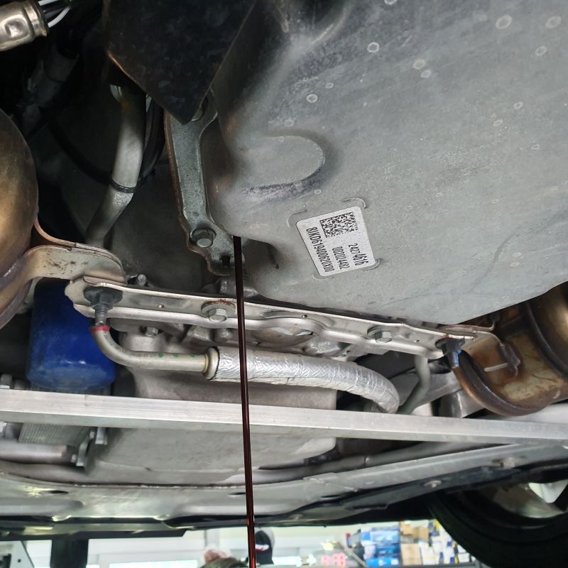

엔진오일 교환
가성비 좋은 야코 루브 FR 5W40 입니다
