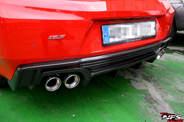

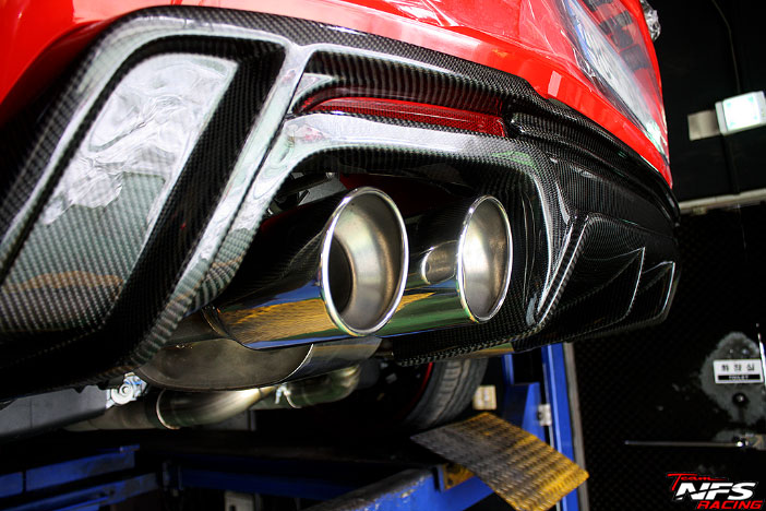

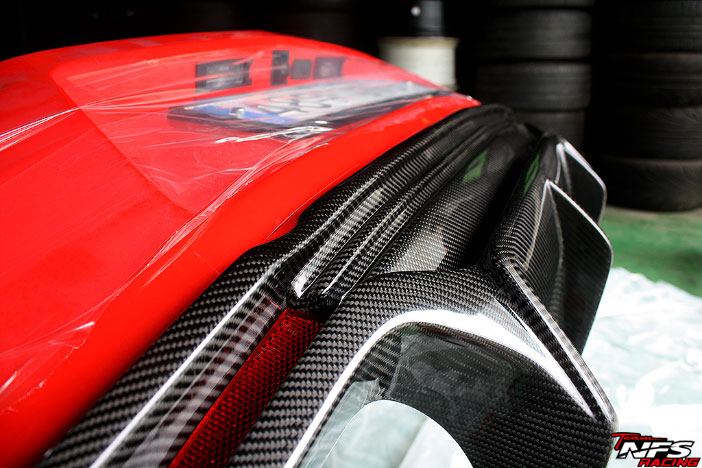

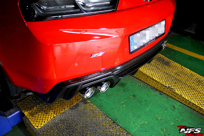

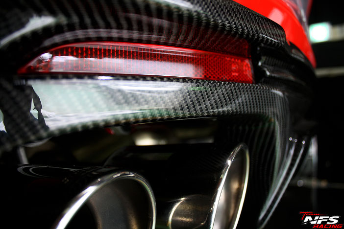

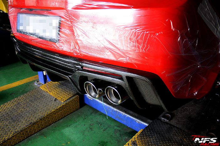

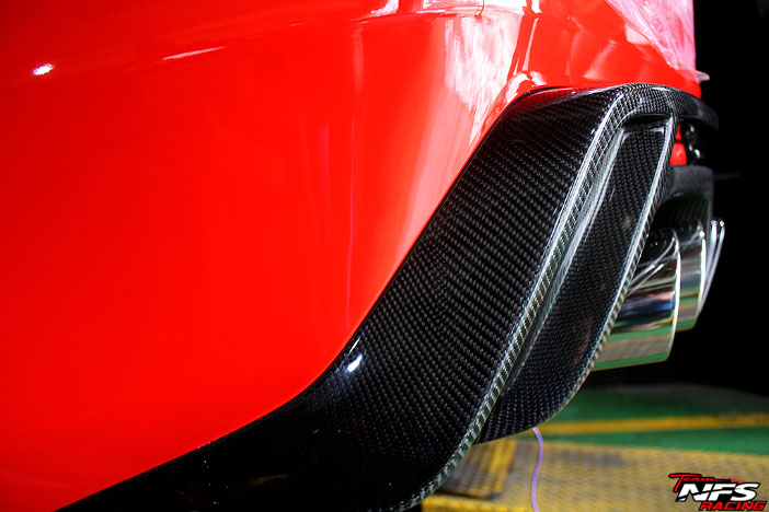

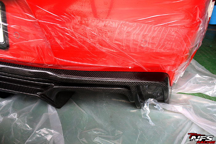

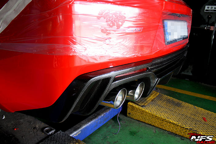

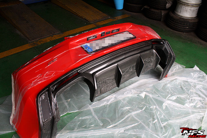

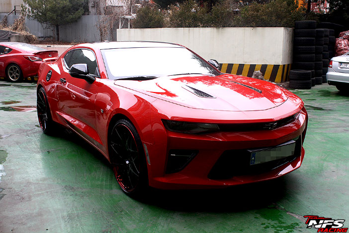

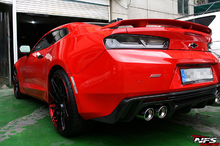

카마로 SS 엔더슨 카본쿼드 디퓨져
장착입니다.

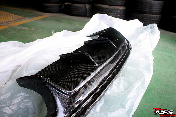

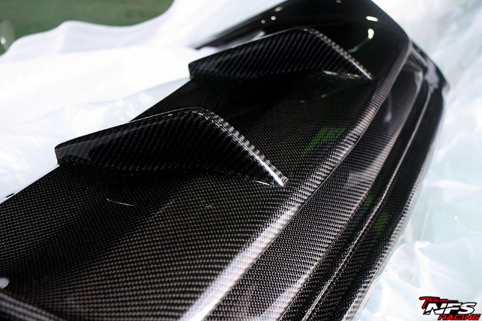

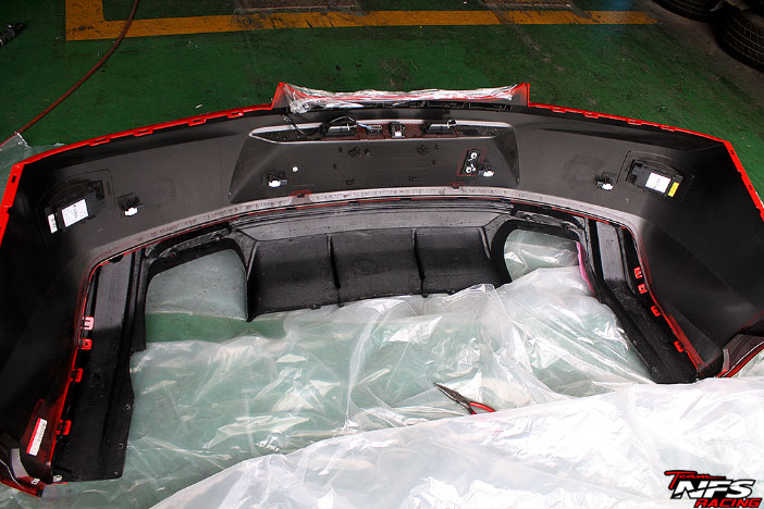

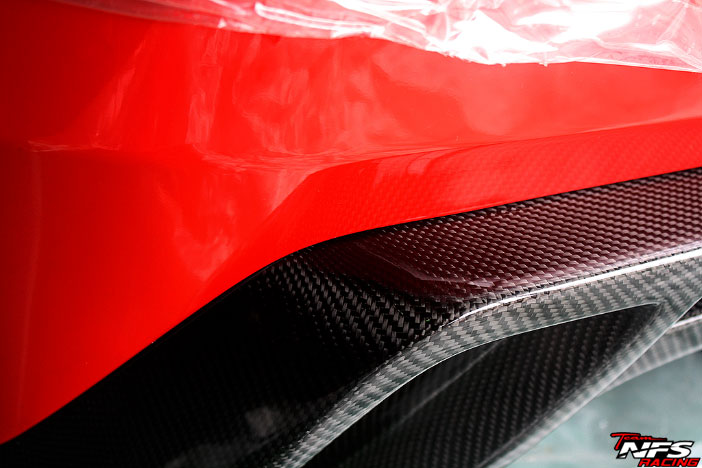

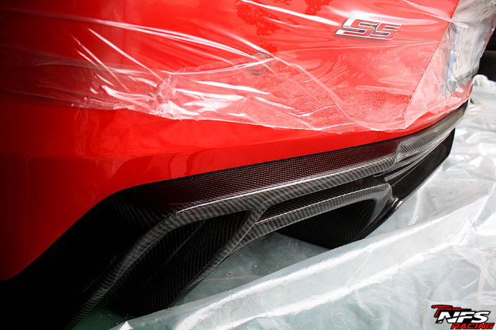

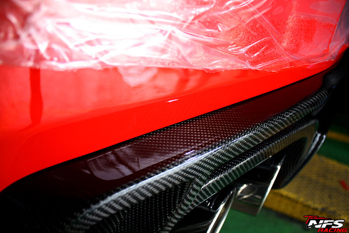

엔더슨 카본쿼드 디퓨져의 경우
순정 ABS 재질과 다르게
FRP 처럼 단단한 재질로 되어 있고

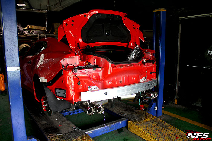

순정 처럼 디퓨져 고정핀이 없기에

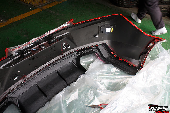

순정 범퍼를 탈거한후에
후가공을 해서 맞춰주어야
피팅이 좋아집니다~
그리고 순정리어범퍼 탈거후
약간의 가공작업후 장착하니
정말 잘맞습니다~

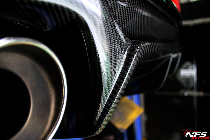

카본제품치고 이정도면 무척 잘만든
제품이라 할수 있어요~~

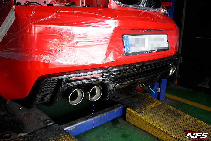

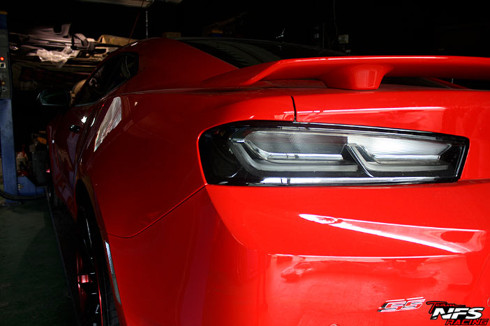

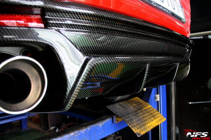

그리고 엔더슨 카본쿼드 디퓨져를 장착할경우
순정에 있던 후진등이 켄슬됨으로
LED시그널 개조작업을 추가로 해주셔야 합니다.
LED시그널 개조와 함께 후진등을 작업해 주지않으면
후진등이 점등되지 않습니다~^^
그럼 장착된 엔더슨 카본쿼드 디퓨져
감상해주세요~~^^
